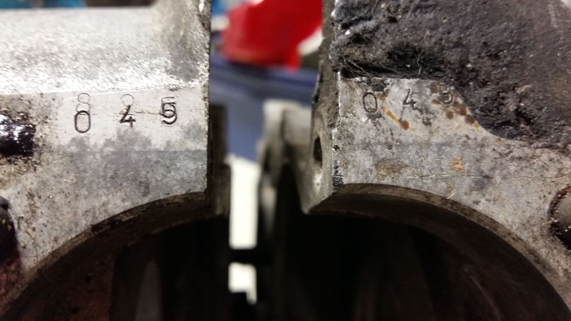

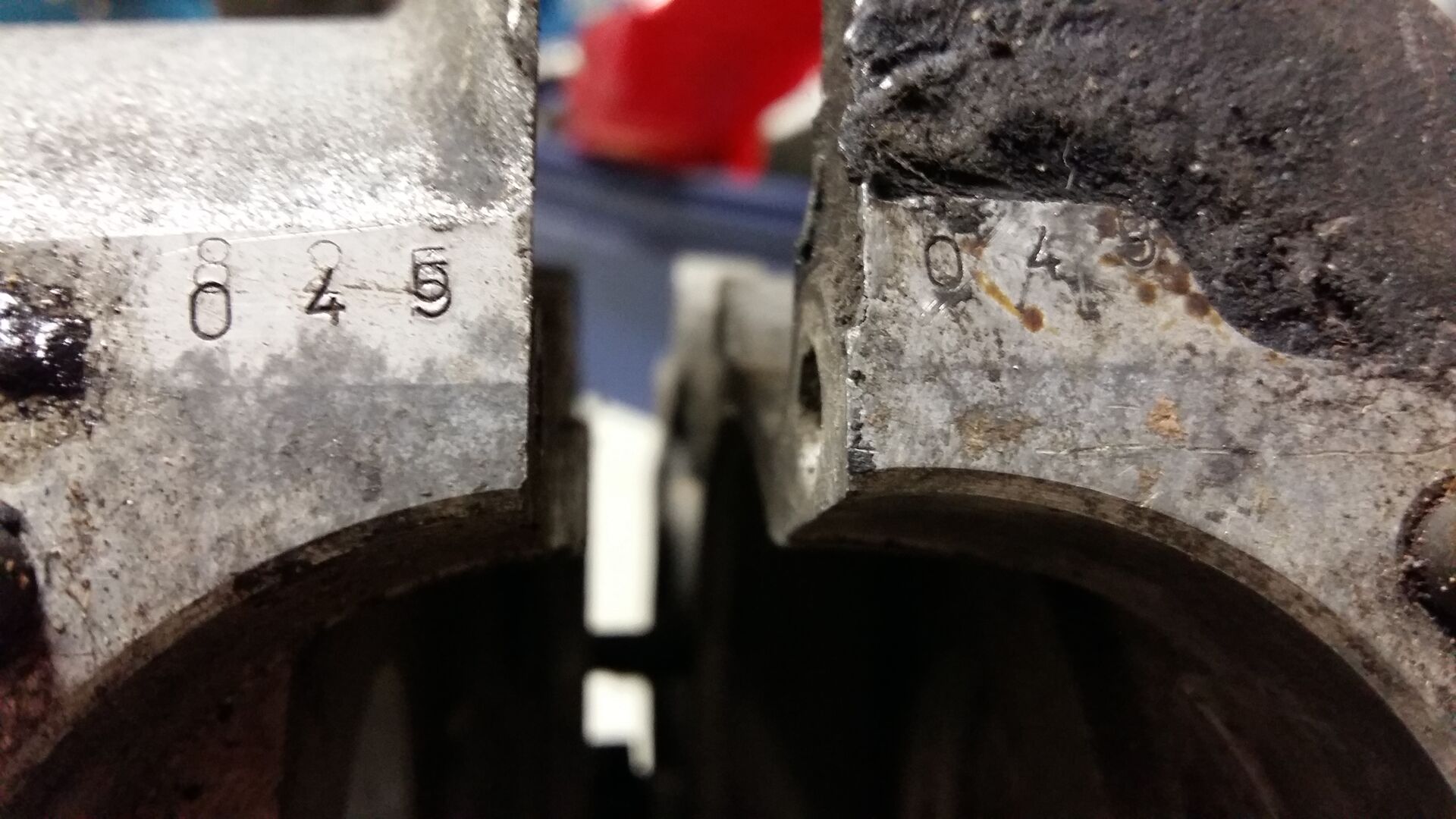

kann mir evtl jemand sagen woher die zweite Nummer unter dem Zylinder kommen kann?
Es handelt sich bei dem Motor um einen V5A4M und ich kann über Scooterhelp leider nichts dazu ausfindig machen. Zu welcher Vespa gehört solch ein Motor?
Gruß oncho
Wenn die nummern auf beiden Gehäusen gleich sind heißt das das die gehäusehälften zusammen bearbeitet wurden und deshalb auch perfeckt zusammenpassen.
Die Nummern hat jeder Motor aber über diese Nummer kann man nicht zuordnen zu welchem Modell der Motor gehört da diese in der Produktion fortlaufend
von 000-999 vergeben wurden. -
schon klar, aber warum ist auf der einen hälfte eine zweite Nummer zu sehen?
Weil das Ding vorher eine andere Nummer hatte und einer die "gleiche" Nummer eingeschlagen hat, oder weil bei den Luigis auch das manchmal möglich ist !
Die Wahrheit kann dir keiner genau sagen !!! -
würdet ihr sagen die Hälften sind Nummerngleich?
steck die hälften zusammen und schau ob auf der dichtfläche für den zylinder ein absatz entsteht.
wenn das nicht passiert hat sich luigi einfach nur vertippt -
