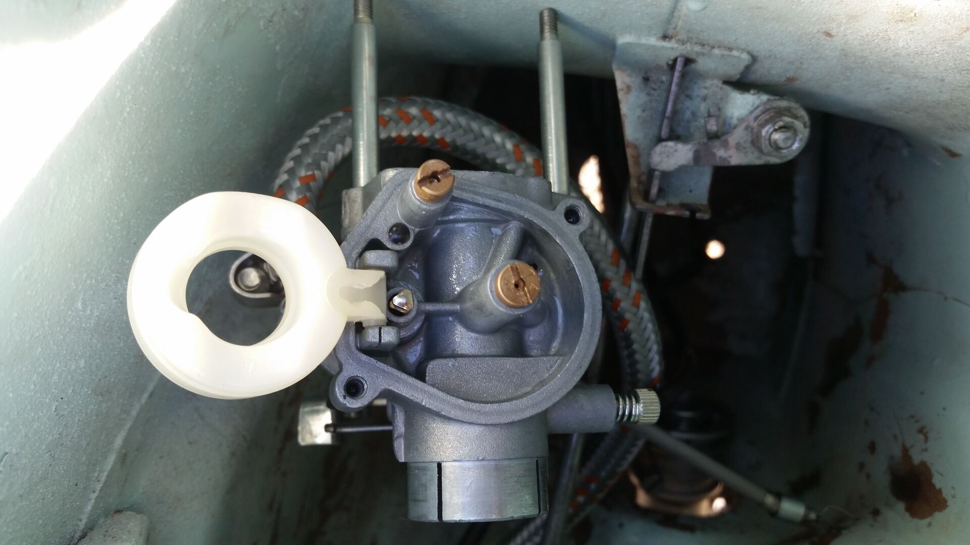

    Ich hlaub der Schwimmer sitzt nicht richtig :) hab ihn jetzt neu rein und die Vespa gibt erste Töne von sich :D
      • 186.98 kB
      • 1,920 × 1,080
      • 213
    Ja spinnt da Beppi :whistling:

    Doch ned...zündet zwei drei mal alle 30 Kicks aba sonst rührt sich nix :/

    Du musst die Schwimmernadel in den Schwimmkörper einhaken und dann das Ganze zusammenbauen. So wird das mit dem Sprit nichts !!!

    Ja das ist mir klar das hab ich auch gemacht :D

    ... sieht auf dem Foto aber überhaupt nicht so aus ....

    Auf dem Foto wollte ich nur den Schwimmkörper zeigen ;)

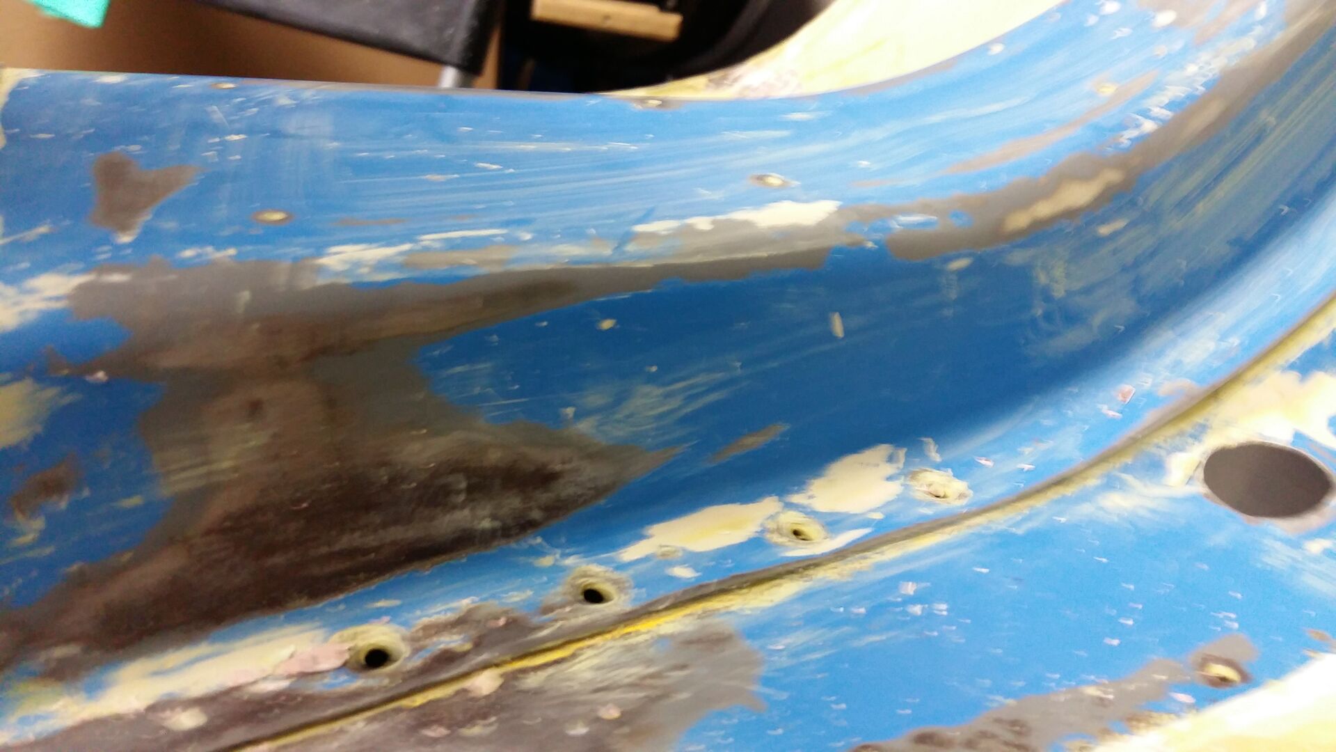

    Kann es sein das es auch Rahmen ohne Typenschild gab?
    Ich hab einen 79er Rahmen an dem kein Typenschild dran war. Zumindest kann ich kein Löcher finden.
    Oder ist es etwa eine Italienerin?
      • 198.78 kB
      • 1,920 × 1,080
      • 200
    3,007
    31,240
    5,626
    • October 5, 2016 at 00:53
    • #8,955
    Wenn da keine Löcher sind, war sie zumindest noch nicht in Deutschland zugelassen.

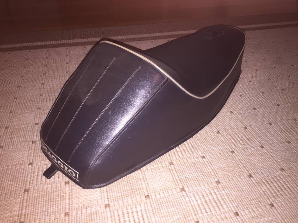

    Original oder Nachbau?
    Gibt es dazu einen neuen Bezug mit Piaggio Aufdruck hinten?
