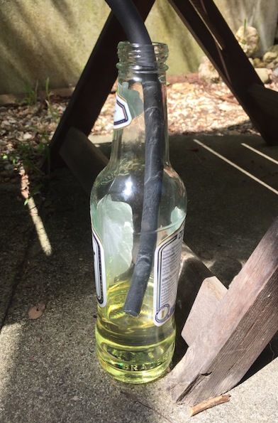

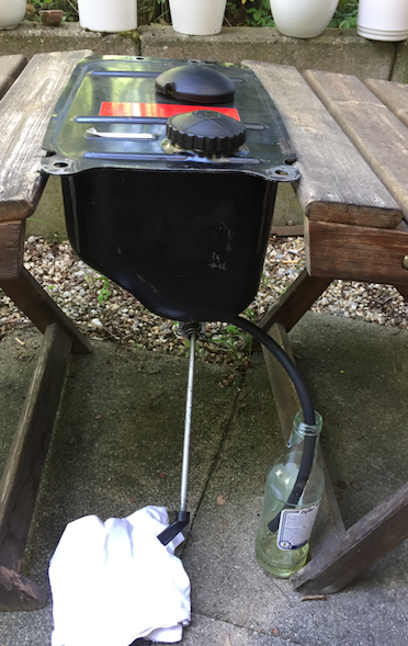

    So der Benzinhahn Test lief jetzt 3h, wohlgemerkt in Benzinhahnstellung "Geschlossen".
    Das Ergebnis sieht wie auf den Bildern aus:
    Fast 1/3 einer 0,33l Flasche an Benzin ist in 3h zusammen gekommen. Daraus würde ich mal folgern das die Vespa spätestens nach einer Nacht ein komplett volles Kurbelgehäuse hat und deshalb zu viel Kompression und der Kicker deshalb so schwer geht, das ich keine Umdrehung mehr aufs Polrad krieg.

    neue dichtung für 50ct und ne neue schwimmernadel rein und dein problem behoben.

    Übrigens geiler Versuchsaufbau!
    Schön Muddies Gartenstühle hergenommen. 2-)

    Neuer Hahn und Schwimmernadel sind das Rätsel s Lösung

    Nicht immer gleich alles neu, eine Dichtung tut's evtl. auch.
    Wenn nicht, kann es auch ein Riss im Entlüftungsrohr sein.

    würde auch erstmal die Dichtung im Benzinhahn sowie die Schwimmernadel erneuern.
    Eventuell reicht es ja auch schon, die Schrauben außen am Benzinhahn, hinter der die Dichtung ist, etwas fester zu ziehen.

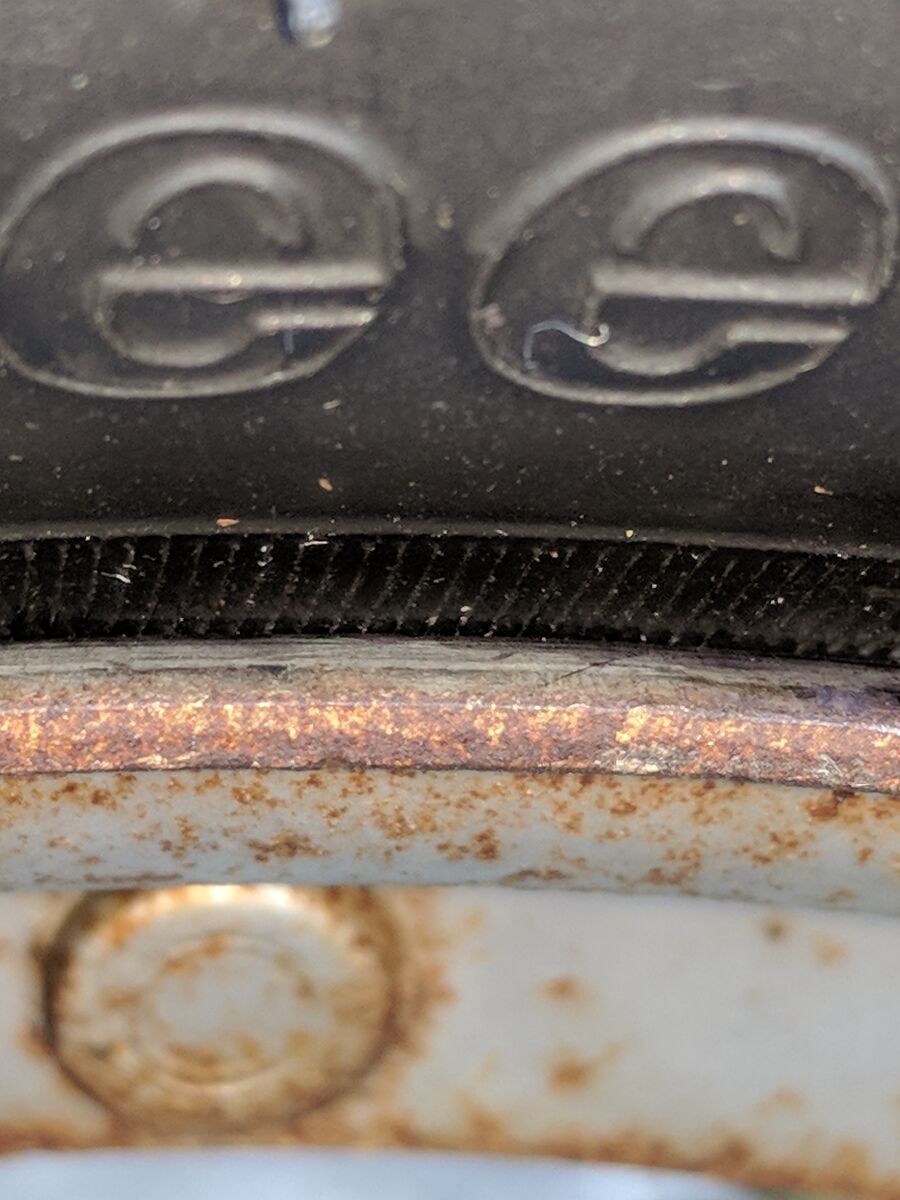

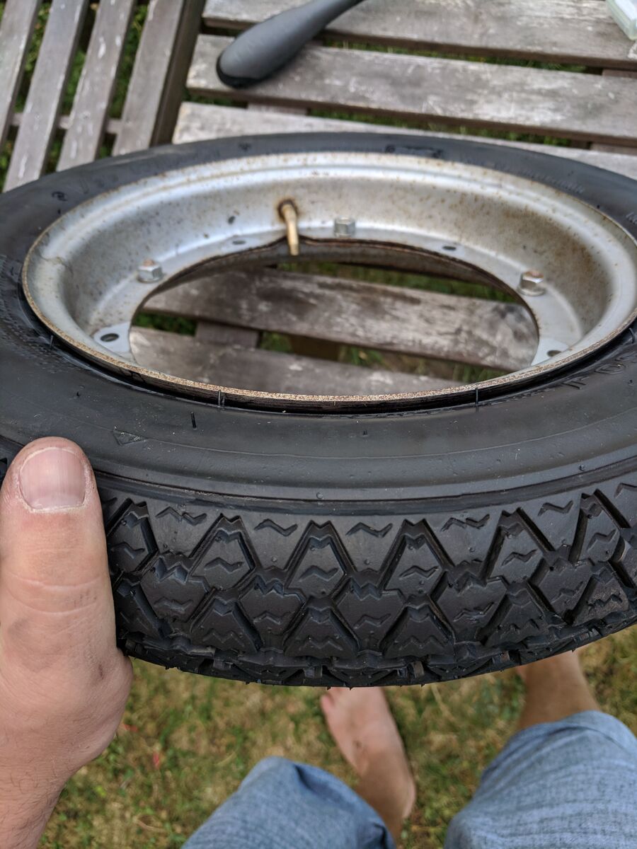

    Hier mal wieder ne Frage. Ich ziehe gerade das erste mal vee Rubber auf. Diese Scheisse rutscht aber nicht richtig an den Felgenrand! Ist das bei den Dingern normal, dass die so nen Spalt haben? Kenn ich so nicht!

    Mit Spüli. Felge ist auch rostig gewesen. Hab sie abgeschliffen und mit Rostumwandler behandelt

    Also innen. Aussen hab ich so gelassen. Ich kotz hier noch alles voll!

    Der Reifen rutscht ja ganz an den Rand. Nur leider legt er sich nicht an die geneigte Seite!!
