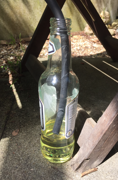

    Den Benzinhahn habe ich bisher immer ausgeschlossen, weil ich kaputte/undichte Benzinhähne bisher immer dran gemerkt hab, das mir die Suppe entgegenkam wenn ich die Kerze raus hatte und sie angekickt habe.
    Aber ich werde den Tank heut mal ausbauen und den Test machen, danke euch :+2

    So der Benzinhahn Test lief jetzt 3h, wohlgemerkt in Benzinhahnstellung "Geschlossen".
    Das Ergebnis sieht wie auf den Bildern aus:
    Fast 1/3 einer 0,33l Flasche an Benzin ist in 3h zusammen gekommen. Daraus würde ich mal folgern das die Vespa spätestens nach einer Nacht ein komplett volles Kurbelgehäuse hat und deshalb zu viel Kompression und der Kicker deshalb so schwer geht, das ich keine Umdrehung mehr aufs Polrad krieg.
    Ein neuer Benzinhahn könnte also das Rätsels Lösung sein - oder was meint ihr?
    Edit: Kann es sein das der Schwimmer durch die vielen Male volllaufen jetzt auch schon wieder hinüber ist? Vergaser war neu vor 300km.

    • July 9, 2018 at 15:36
    • #9,826
    neue dichtung für 50ct und ne neue schwimmernadel rein und dein problem behoben.

    • July 9, 2018 at 18:37
    • #9,827
    Übrigens geiler Versuchsaufbau!
    Schön Muddies Gartenstühle hergenommen. 2-)

    • July 9, 2018 at 20:15
    • #9,828
    Neuer Hahn und Schwimmernadel sind das Rätsel s Lösung

    • July 9, 2018 at 20:51
    • #9,831
    Und zu dem Benzingetropfe:
    Nicht immer gleich alles neu, eine Dichtung tut's evtl. auch.
    Wenn nicht, kann es auch ein Riss im Entlüftungsrohr sein.

    • July 9, 2018 at 21:01
    • #9,832
    Also
    Genau so hat es sich zugetragen klatschen-)

    • July 9, 2018 at 23:40
    • #9,833
    würde auch erstmal die Dichtung im Benzinhahn sowie die Schwimmernadel erneuern.
    Eventuell reicht es ja auch schon, die Schrauben außen am Benzinhahn, hinter der die Dichtung ist, etwas fester zu ziehen.

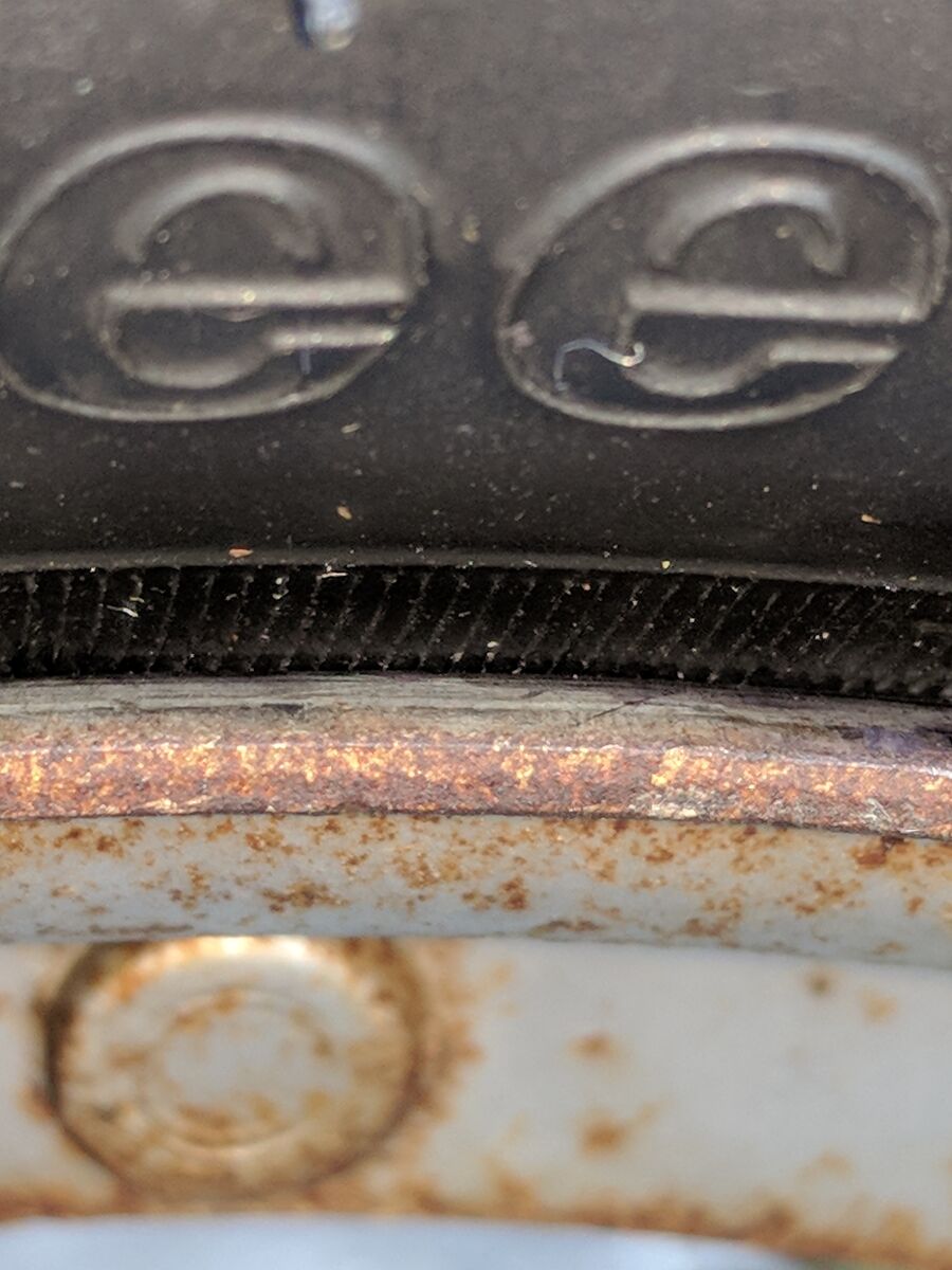

    Hier mal wieder ne Frage. Ich ziehe gerade das erste mal vee Rubber auf. Diese Scheisse rutscht aber nicht richtig an den Felgenrand! Ist das bei den Dingern normal, dass die so nen Spalt haben? Kenn ich so nicht!

    • July 16, 2018 at 19:11
    • #9,835
    Genug gefettet? Felge sieht schwer nach Rost aus. ?

  • m0ritz

    • July 16, 2018 at 19:26
    • #9,836
    Mit Spüli. Felge ist auch rostig gewesen. Hab sie abgeschliffen und mit Rostumwandler behandelt
  • m0ritz

    • July 16, 2018 at 19:28
    • #9,837
    Also innen. Aussen hab ich so gelassen. Ich kotz hier noch alles voll!
  • m0ritz

    • July 16, 2018 at 19:29
    • #9,838
    Der Reifen rutscht ja ganz an den Rand. Nur leider legt er sich nicht an die geneigte Seite!!

    • July 16, 2018 at 21:38
    • #9,839
    haste mal aufgepumpt?
