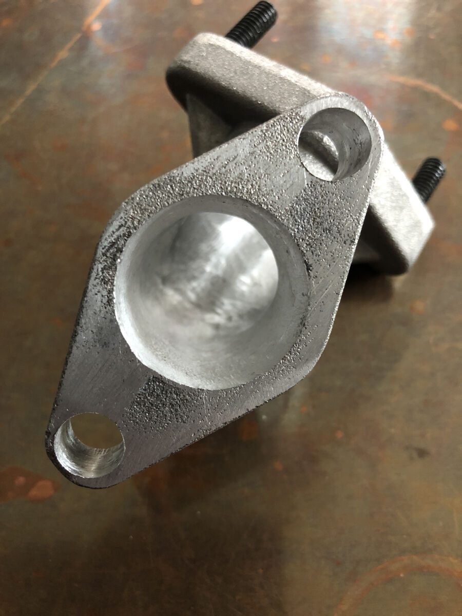

    • March 7, 2019 at 13:43
    • #10,192
    Ich habe mir bei meinen Motorprojekten (130er Polini auf ET3 als Maximum) nie die Mühe gemacht nachzumessen, ob und wie weit Strömungsverhalten im Auspuffkrümmer die endgültige Leistung beeinflusst, weil es mir nie auf das letzte Mikropferdchen ging. Vielleicht gibt es dazu berufenere Kollegen hier.
    Das Foto zeigt einen Orikrümmer, den ich vor langem mal aufgefräst habe und der dadurch zwangsläufig auch ein Stück weit den Knick innen verloren hat. Der Unterschied zwischen diesem Krümmer und einem originalen war deutlich spürbar.
