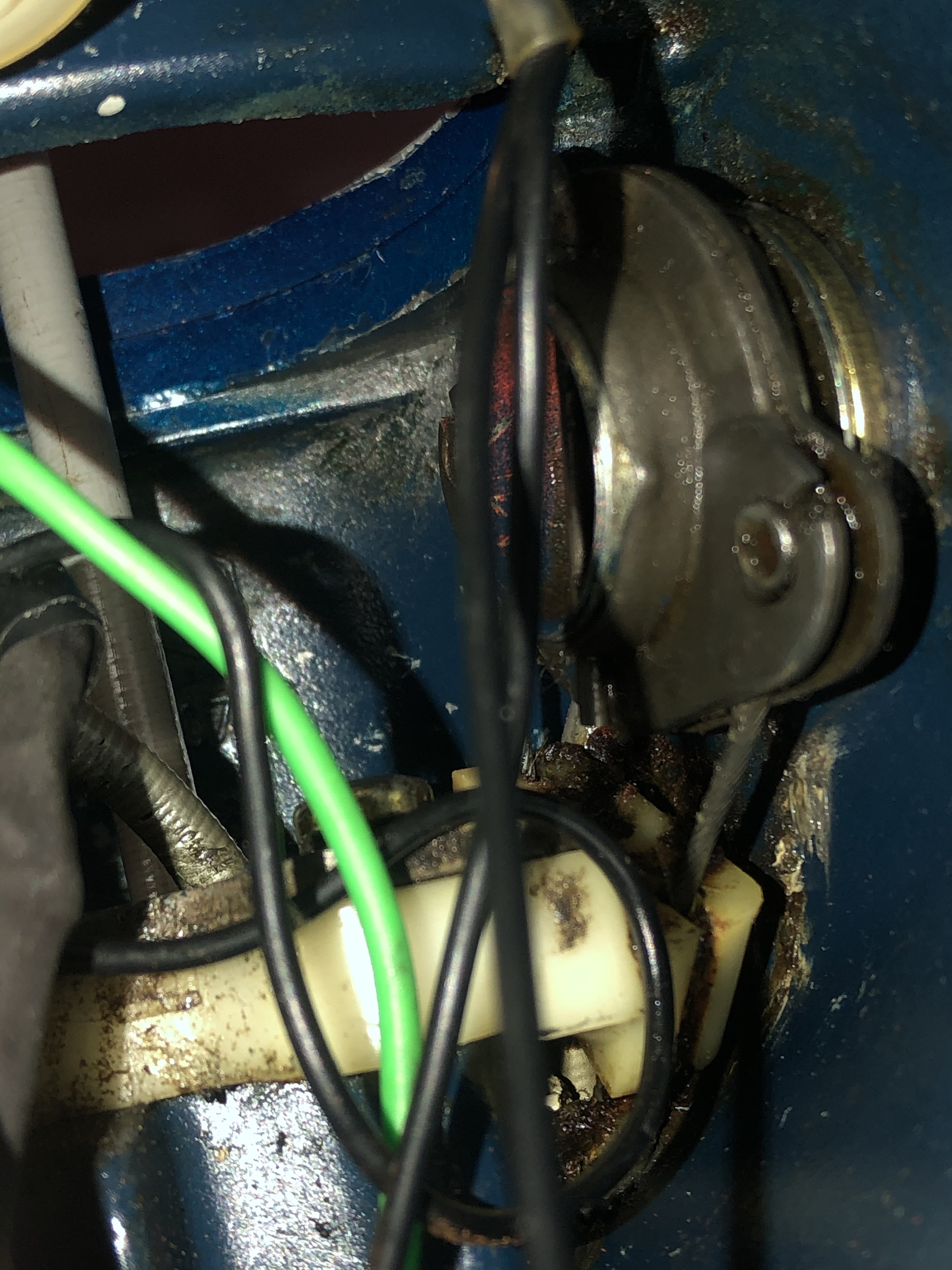

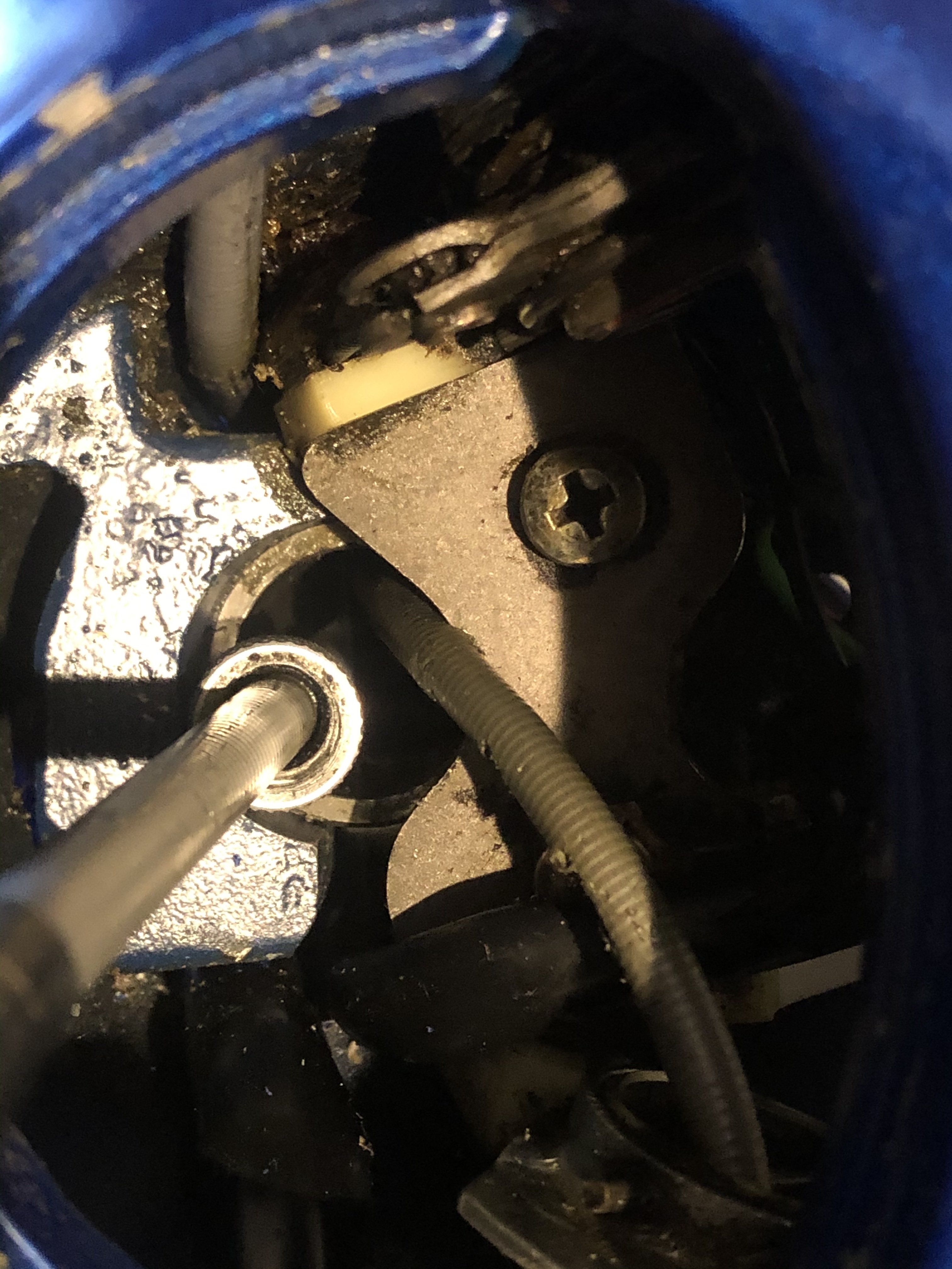

    Moin,
    möchte den Lenkkopf an meiner et3 abschrauben.
    Züge hinten und vorne sind schon gelöst.
    Die Züge an den Schaltrohren aushängen....muss ich dazu die weiße Kunstoffhalterung ausbauen.
    Ist ja wohL nur mit 2 Kreuzschlitzschrauben befestigt.
      • 2.26 MB
      • 3,024 × 4,032
      • 128
      • 2.31 MB
      • 3,024 × 4,032
      • 126
    Einmal editiert, zuletzt von mhx (May 22, 2020 at 21:18)
  • MBT / T4
    Blechfummler
    366
    7,171
    1,352
    • May 22, 2020 at 21:23
    • #10,888
    Kann dranbleiben, is nur Anschlag für die Tüllen
