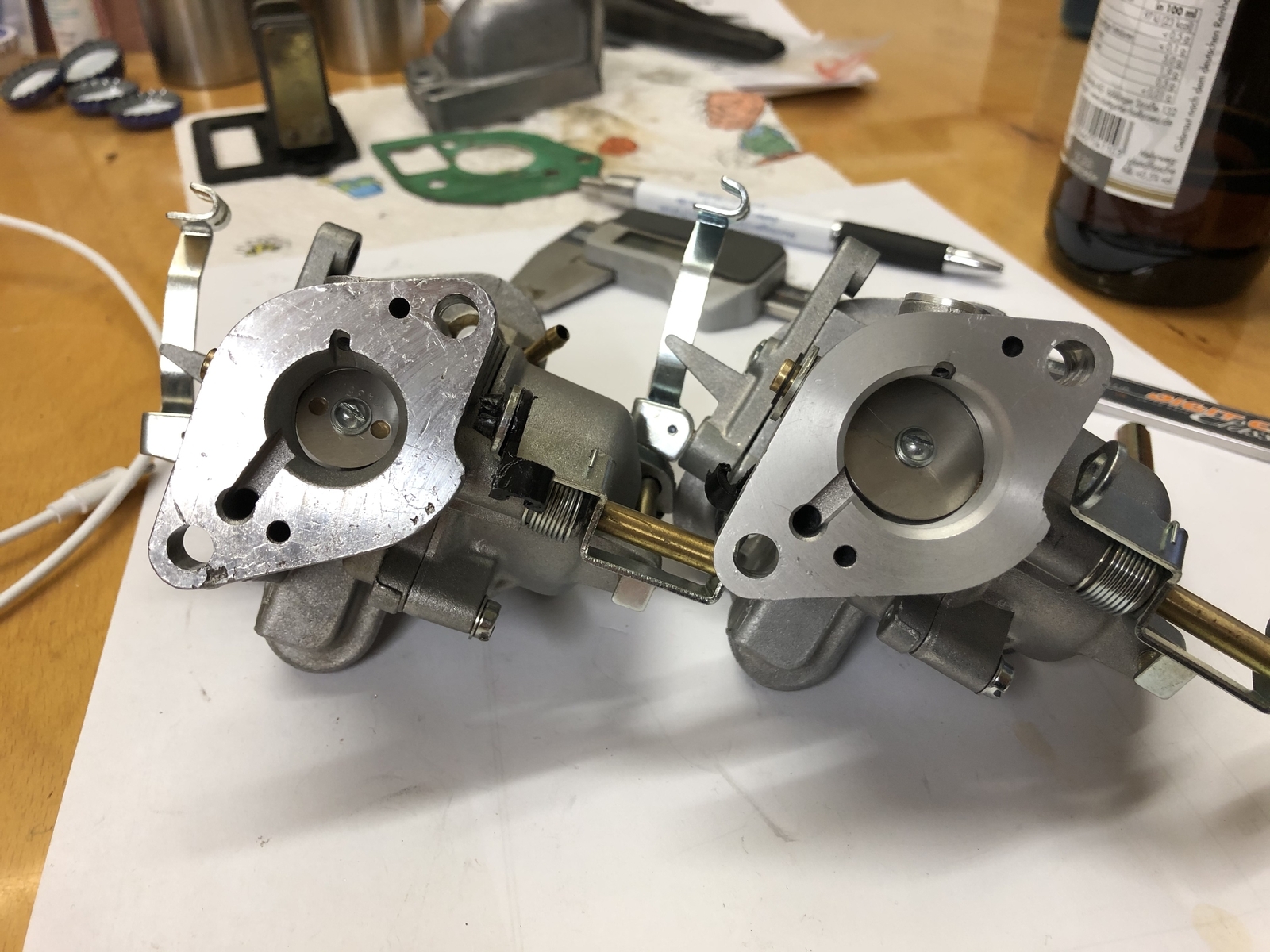

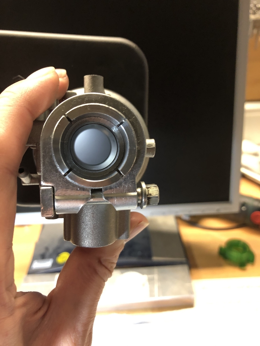

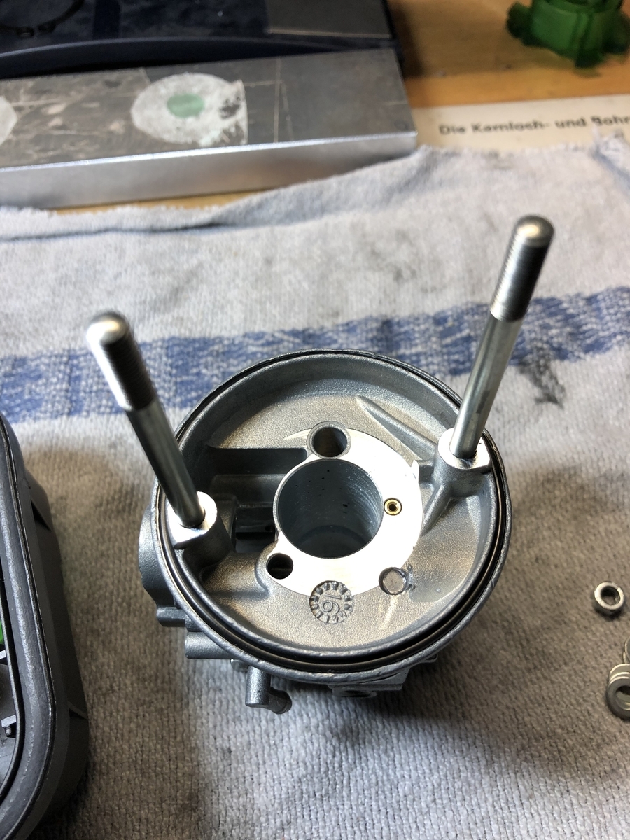

    Wenn der Scharnhorst einen Gaser größer macht, geht das bis ans absolute Maximum der Wandstärke und sieht dann so aus, FHBB 16.12 wird 22.18:
    Oder halt aus SHB 16 mach 21:
    Lästerbacken...:-)
    Gruß Paddy.
  • schön gearbeitet. allerdings erwarte bitte nicht zuviel von diesen aufgebohrten vergasern. die mischrohre funktionieren so nicht wirklich gut. die darfst du natürlich auch aufbohren. und vergiss nicht, dass die vergaser am nebendüsenstrang eh immer ein problem haben, wenn der motor nicht genügend unterdruck produziert. das beste was man mit den dingern machen kann ist hoch und weit werfen. dann machste nen phb drauf und hast ruhe.
  • Nadel/Rollen des Lagers raus und mit Hilfe einer zurechgeschliffenen Schlossschraube 8x50 , die im leeren Lagerkäfig eingefädelt wird und einer Nuss, die sich am Lagersitz abstützt, raus ziehen
  • chup4: Ich hasse SHB und FHBB, die sind scheiße, aber ich liebe es, die Originaloptik zu bewahren nach außen, auch kompromißbehaftet. Richtig funktionieren tun die natürlich nicht im Sinne von optimaler Gemischbildung.
    Bei der Vespa konnte ich die Optik bewahren und zu einem richtigen Gaser greifen. Sonst würde ich das überall machen...Auch für mich hat ein richtiger Gaser einen Zylinderschieber mit Nadel...
    Gruß Paddy.
  • Weiß ich doch, Fantine... 8o
    Wollte doch bloß nochmal zeigen, daß man auch die beknacktesten Vergaser auf das Maximum öffnen kann...
    Gruß Paddy.
