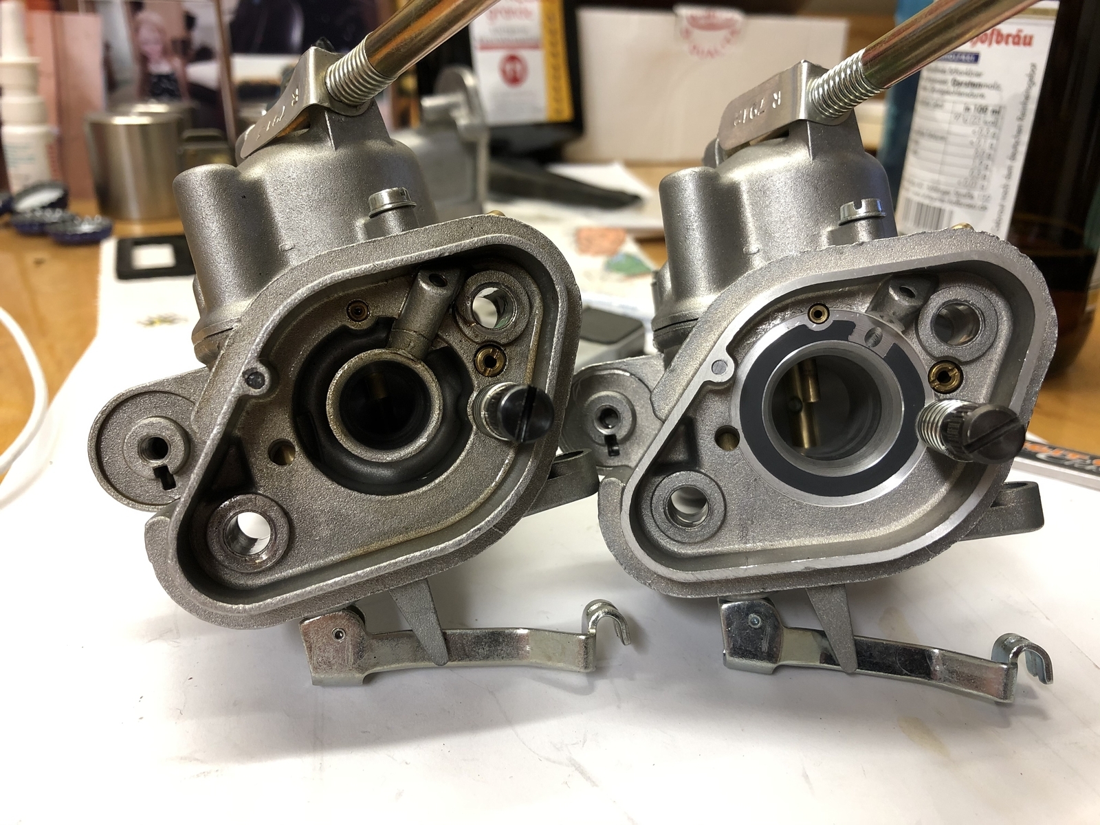

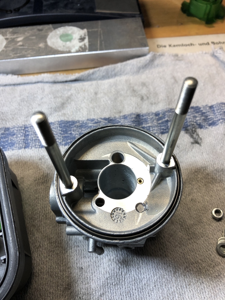

    • July 21, 2021 at 23:14

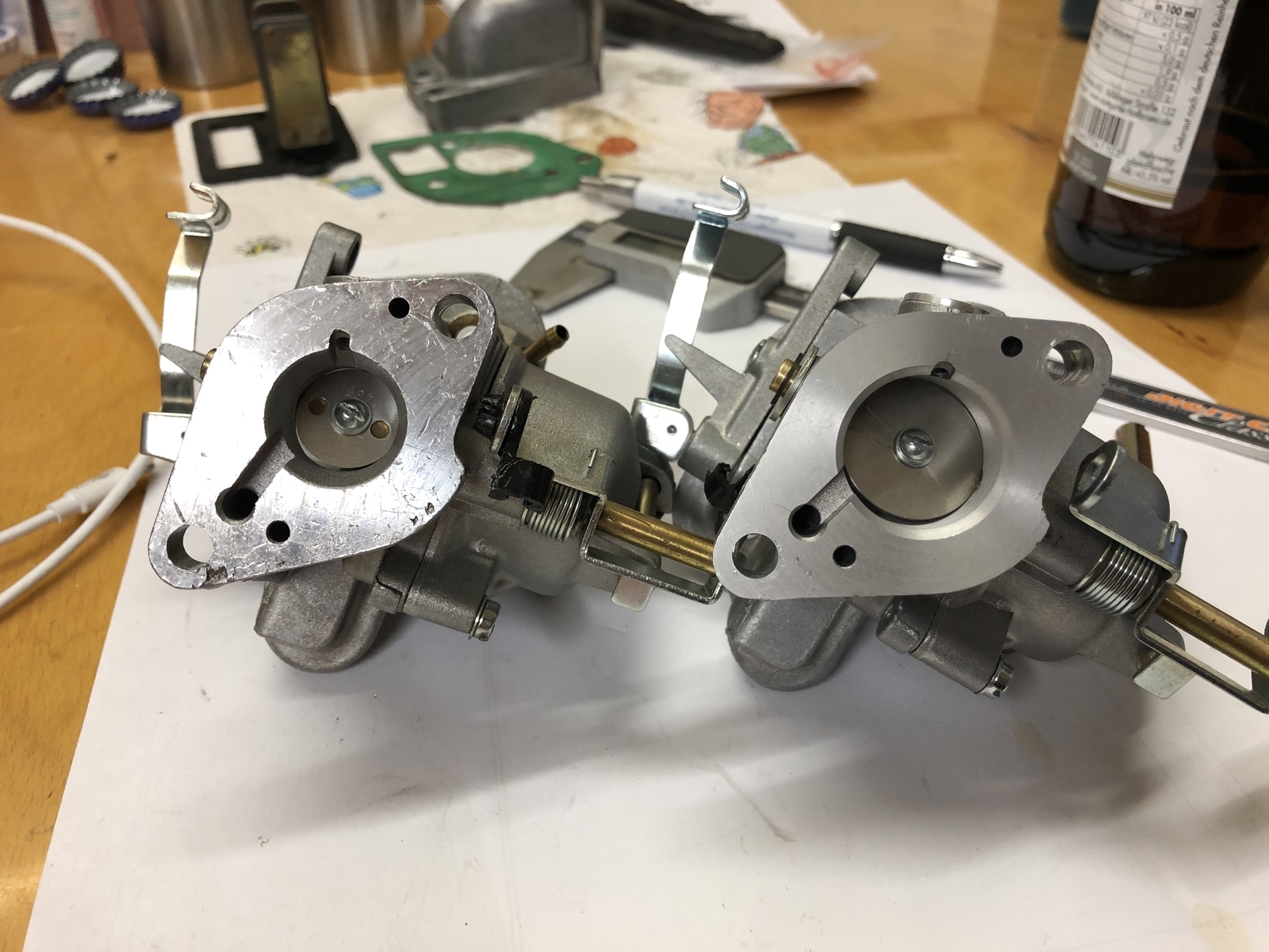

    • #11,849
    Das ist jetzt veraltet, habe ich gerade erst gesehen.
    Volker und Fantine habe über mich gelästert...:-).
    Wenn der Scharnhorst einen Gaser größer macht, geht das bis ans absolute Maximum der Wandstärke und sieht dann so aus, FHBB 16.12 wird 22.18:
    Oder halt aus SHB 16 mach 21:
    Lästerbacken...:-)
    Gruß Paddy.
    1,018
    60,223
    11,661
    • July 21, 2021 at 23:38
    • #11,850
    schön gearbeitet. allerdings erwarte bitte nicht zuviel von diesen aufgebohrten vergasern. die mischrohre funktionieren so nicht wirklich gut. die darfst du natürlich auch aufbohren. und vergiss nicht, dass die vergaser am nebendüsenstrang eh immer ein problem haben, wenn der motor nicht genügend unterdruck produziert. das beste was man mit den dingern machen kann ist hoch und weit werfen. dann machste nen phb drauf und hast ruhe.

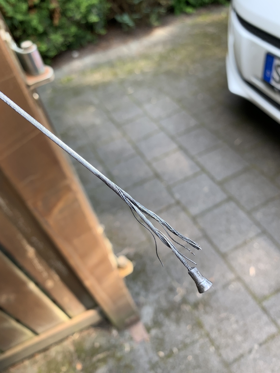

    Habe es gestern noch so eben nach Hause geschafft. Kupplungszug war kurz vorm abreissen.

    • #11,854
    chup4: Ich hasse SHB und FHBB, die sind scheiße, aber ich liebe es, die Originaloptik zu bewahren nach außen, auch kompromißbehaftet. Richtig funktionieren tun die natürlich nicht im Sinne von optimaler Gemischbildung.
    Bei der Vespa konnte ich die Optik bewahren und zu einem richtigen Gaser greifen. Sonst würde ich das überall machen...Auch für mich hat ein richtiger Gaser einen Zylinderschieber mit Nadel...
    Gruß Paddy.

    So gerne ich lästere, aber indirekthabe ich dich gelobt und ausgeschlossen, dass ein bearbeiteter Vergaser mit nicht zentrischer Bearbeitung von dir stammen kann...
    2,548
    12,098
    1,891
    BW
    keiner
    • July 23, 2021 at 23:59
    • #11,856
    Weiß ich doch, Fantine... 8o
    Wollte doch bloß nochmal zeigen, daß man auch die beknacktesten Vergaser auf das Maximum öffnen kann...
    Gruß Paddy.

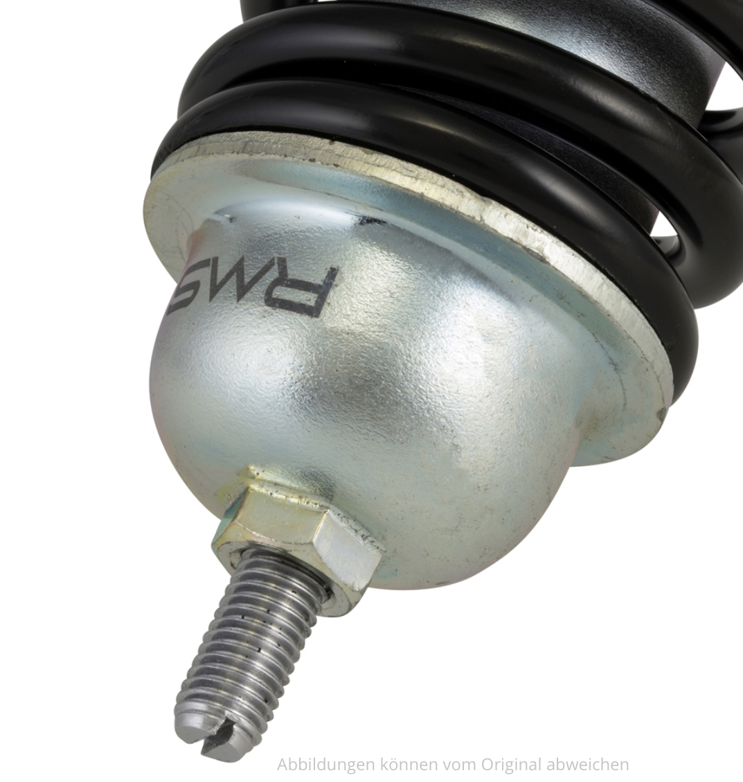

    ich habe an meiner V50 hinten ein neues Federbein verbaut:
    Der originale Silentblock führt dazu, dass das Federbein zu lang wird und am Motor ansteht.
    Im Moment ist das alles ohne Gummi verbaut, was ich ändern will. Ich dachte an einen Silentgummi vom vorderen Federbein, kann mir aber nicht wirklich vorstellen, dass dies ursprünglich so gedacht war.
    Kann mir jemand auf die Sprünge helfen, wie sich das lösen lässt?
    Danke vorab und einen schönen Sonntag,
    Jörg

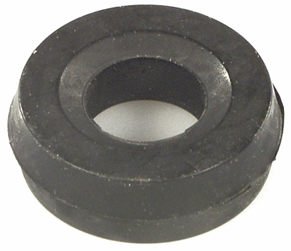

    [Blockierte Grafik: https://www.scooter-center.com/media/image/a7/a1/4c/Silentblock_Sto_d_mpfer_oben_Rahmen_hinten_PIAGGIO_Vespa_PX_T5_125ccm_Rally_Sprint_TS_GT_GTR_SS180_GS160_Super_GL_VNA_VNB_VBA_VBB_V50_V90_SS50_SS90_PV125_ET3_7670922_c1.jpg]
    Den brauchst auf alle Fälle oben am Rahmen
    Einmal editiert, zuletzt von TOMV50 (July 25, 2021 at 13:12)

    Hatte bei einer meiner Special auch das Problem, dass die Feder des Federbeins am Motor anstand, lag aber nicht am Silentblock, sondern an der Feder des Federbeins, einige Federn werden zur Mitte hin breiter, manche haben von oben bis unten den gleichen Durchmesser.

    Hallo Tom und danke. Hm. Den Silentblock hatte ich montiert und damit stand der Dämpfer am Motor an, so dass ich die Schraube oben nicht durch die Bohrung bekam.
    Bezüglich der „richtigen“ Länge des ganzes Gebildes hatte ich mir einen Wolf gegoogelt.
    „Mein“ Dämpfer hat zwischen Rahmenbohrung und Mitte der Motoraufnahme 355mm, dazu kommt noch der Silentblock. Was hat der, 30mm?
    Es stimmt, dass die Feder „bauchig“ daherkommt, allerdings war das beim Original auch so. 🧐
