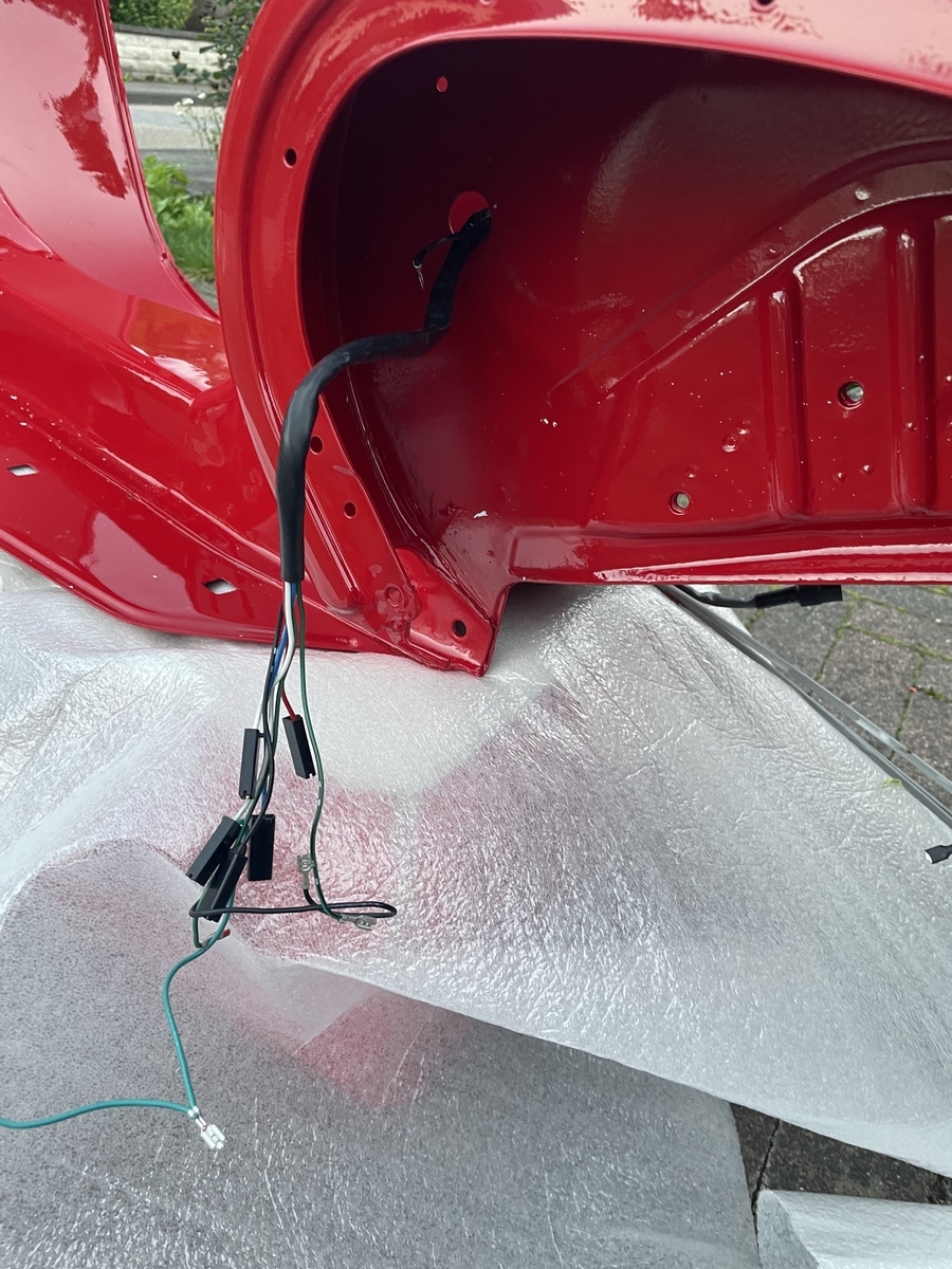

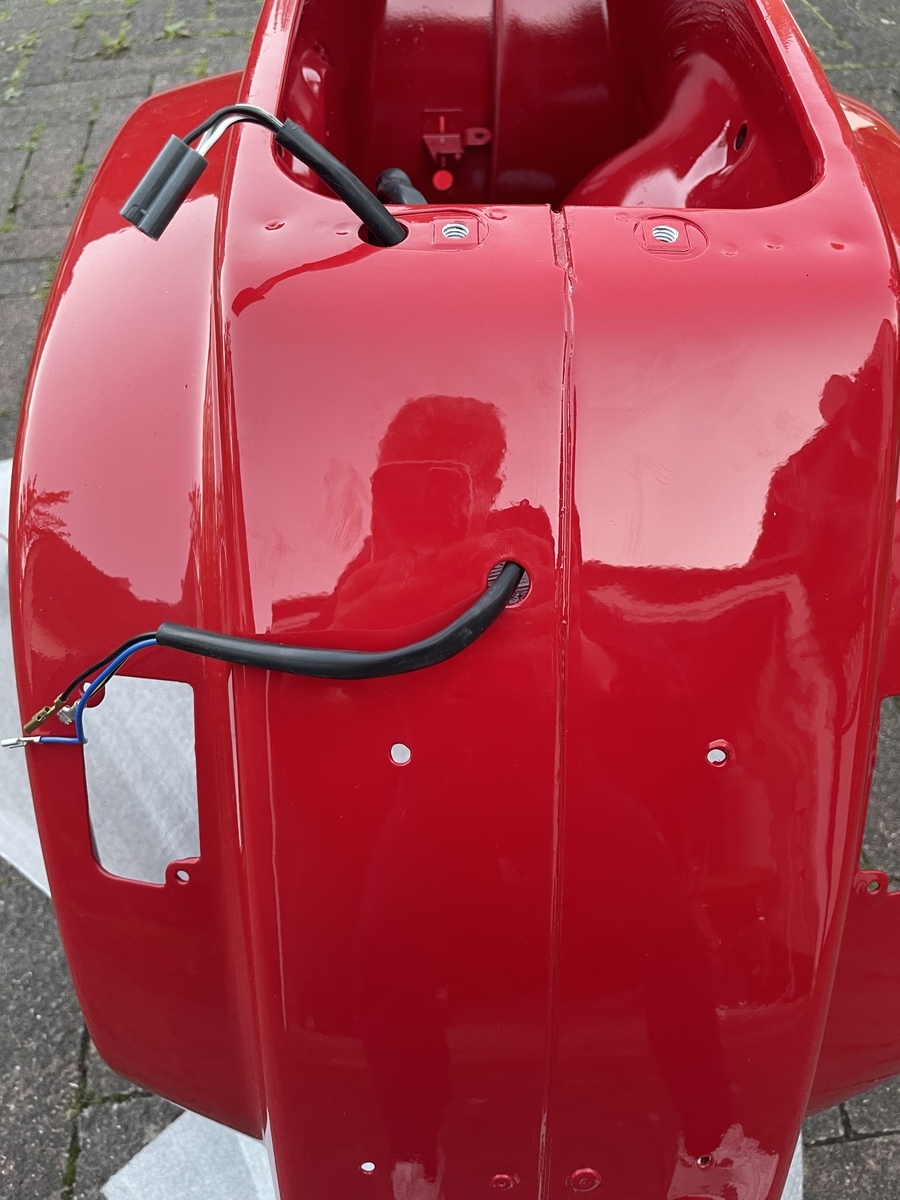

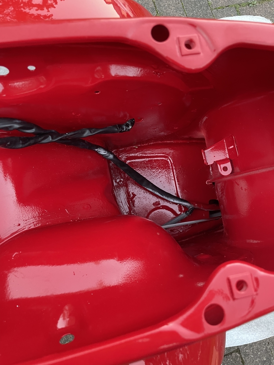

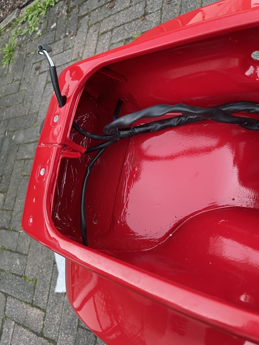

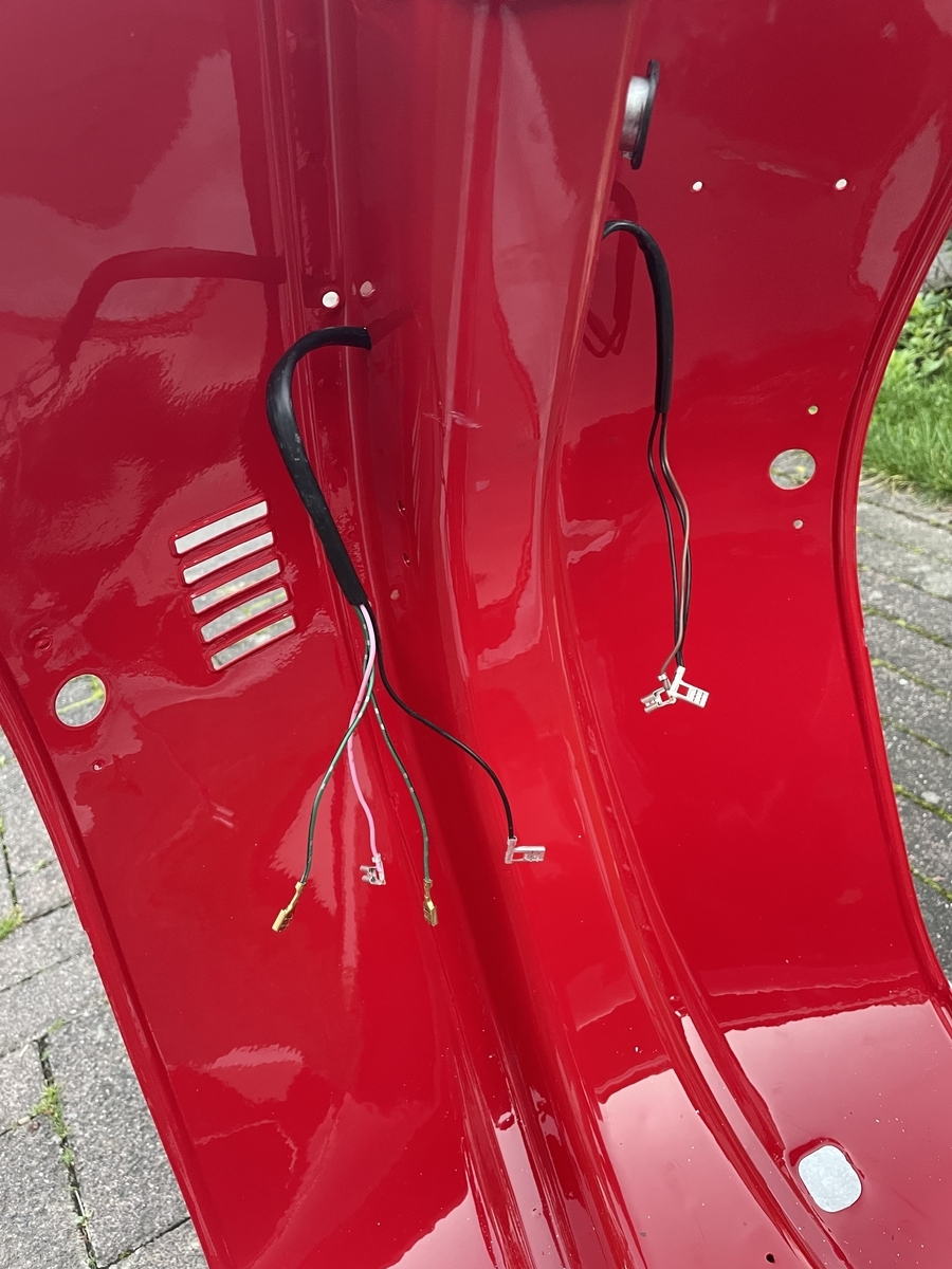

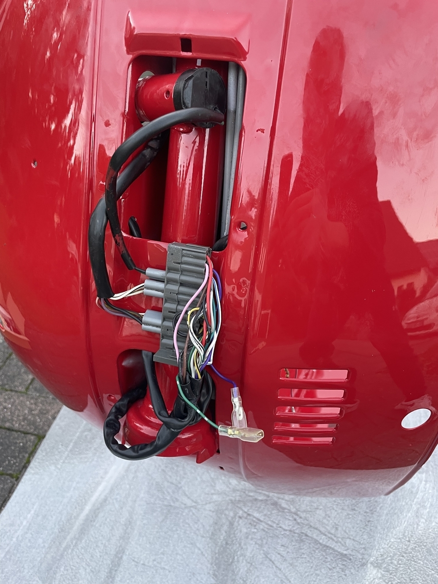

    Habe es jetzt noch geschafft den Kabelbaum zu verlegen. Bisher alles richtig oder ist was falsch ?

    Zeig mal die Stelle wo er oben (rechts) aus dem Rahmen kommt

    Habe grad keins parat mach morgen früh eins. Aber oben kommt er rechts raus da wo auch der Gaszug raus kommt.

    Nicht die Madenschraube am Zündschloss vergessen...
