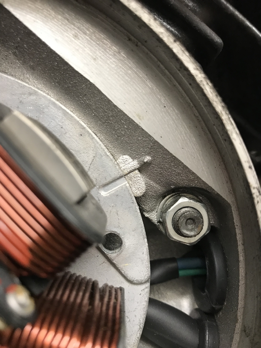

    Moin zusammen,
    Kurze Frage, ich hab kürzlich bei meiner PK XL von einem 75er DR (war beim Kauf bereits drauf) auf einen Polini 102 umgerüstet (inkl. 3.00 Primär, aktuell noch 16.15er Gaser mit 72er HD, Sito Plus). ÜS angepasst, Drehschieber etwas erweitert.
    Läuft alles gut, im 4. dreht sie jedoch gefühlt nicht voll aus.
    Jetzt frage ich mich, ob der ZZP stimmt, welchen der Polini 102 benötigt und ob man anhand der Markierung erkennt (in etwa ..) wo dieser aktuell liegt. Habe die ZGP wieder so wie beim Ausbau ausgerichtet, Bild siehe Anhang.

    Zitat von fuffi89
    Moin zusammen,
    Grüße aus Münster,
    Max
    Als erstes würde ich unbedingt den Vergaser mal richtig abstimmen, HD 72 dürfte für 102 ccm deutlich zu klein sein. Deutlich besser wird es mit nem 19er Gaser gehen.
    Du klemmst Dir sonst garantiert den neuen Zylinder weg.

    Hab bereits runtergedüst, beginnend mit einer 80er HD. 72 schien mir auch relativ klein (bei dem 75er DR war eine 70er drin), aber sie läuft gerade gut (bei Volllast kein Leistungsplus durch Choke - eher leistungsverlust, Kerze nach Volllast und „kill“ Rehbraun).

    Ich formuliere meine Frage mal kurz ;) wofür steht die Markierung? ist das die Werkseinstellung (wenn die fluchten?) was ist bei der PK50XL die Werkseinstellung? 17 grad?

    Volker Dankeschön für den Link, aber zum Thema Zündung einstellen hab ich mich schon genüge eingelesen.
    Meine Frage ist: wofür steht die Markierung?
    Eine Antwort ala „..dann müsstest du aber wissen, dass …“ nehme ich auch gerne 😀 ;)

    Die Markierung stellt einen Anhaltspunkt für den richtigen ZZP bei Werkskonfiguration dar. Nachmessen bringt massive Schwankungen ans Tageslicht, weswegen bei anderen Zylindern abblitzen unerlässlich ist. Diese verzeihen im Gegensatz zu den Standardzylindern bei weitem nicht so viele Abweichungen.

    Grazie! Dann werde ich mal gespannt abblitzen.
