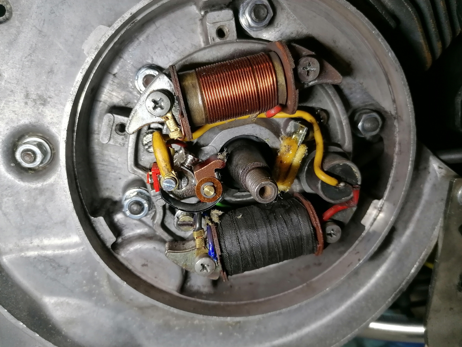

    Hat eine italienische 6V Zündgrundplatte mit innenliegender Zündspule keine Werksmarkierung?
    Finde nix. Habs schon einmal von links nach rechts gedreht. Zündet nicht. Zündfunke ist satt da. Vergaser ist sauber. Unterbrecher ist neu

    Unterbrecher auf 0,3-0,4 mm eingestellt?
    So, wie die ZGP jetzt sitzt sollte der Motor laufen.
    Kompression ausreichend vorhanden ?
    Wird die Kerze beim kicken nass ?

    Moin
    Ja
    Ist auf 0.4 eingestellt.
    Kompression ist voll da
    Kerze wird nass.
    Zündfunke ist kräftig.
    Vergaser ist sauber
    Lief letztes Jahr noch tadellos laut Besitzer
    Irgendwie will die nicht.
    Habe eben lange mit gezogenen Choke geschoben. Da sprang sie kurz an und ging nach kurzer Zeit wieder aus. Kabelbaum ist neu. Birnen sind heile.
    Wechsel noch das Polrad. Das was jetzt verbaut ist ist etwas innen angenagt. Das was ich zum Wechsel da ist ist 0.5mm zu klein. Muss ich noch genau schauen wo es dran hackt.
    Hatte ich letzt auch mal! Da war die ZGP nicht richtig zentriert , sprang da auch nicht an... habe dann von der ZGP alle 3 Schrauben gelöst und nochmals neu gesetzt...
    Danke
    Nehme ich morgen noch mal raus und schaue woran es klemmt
