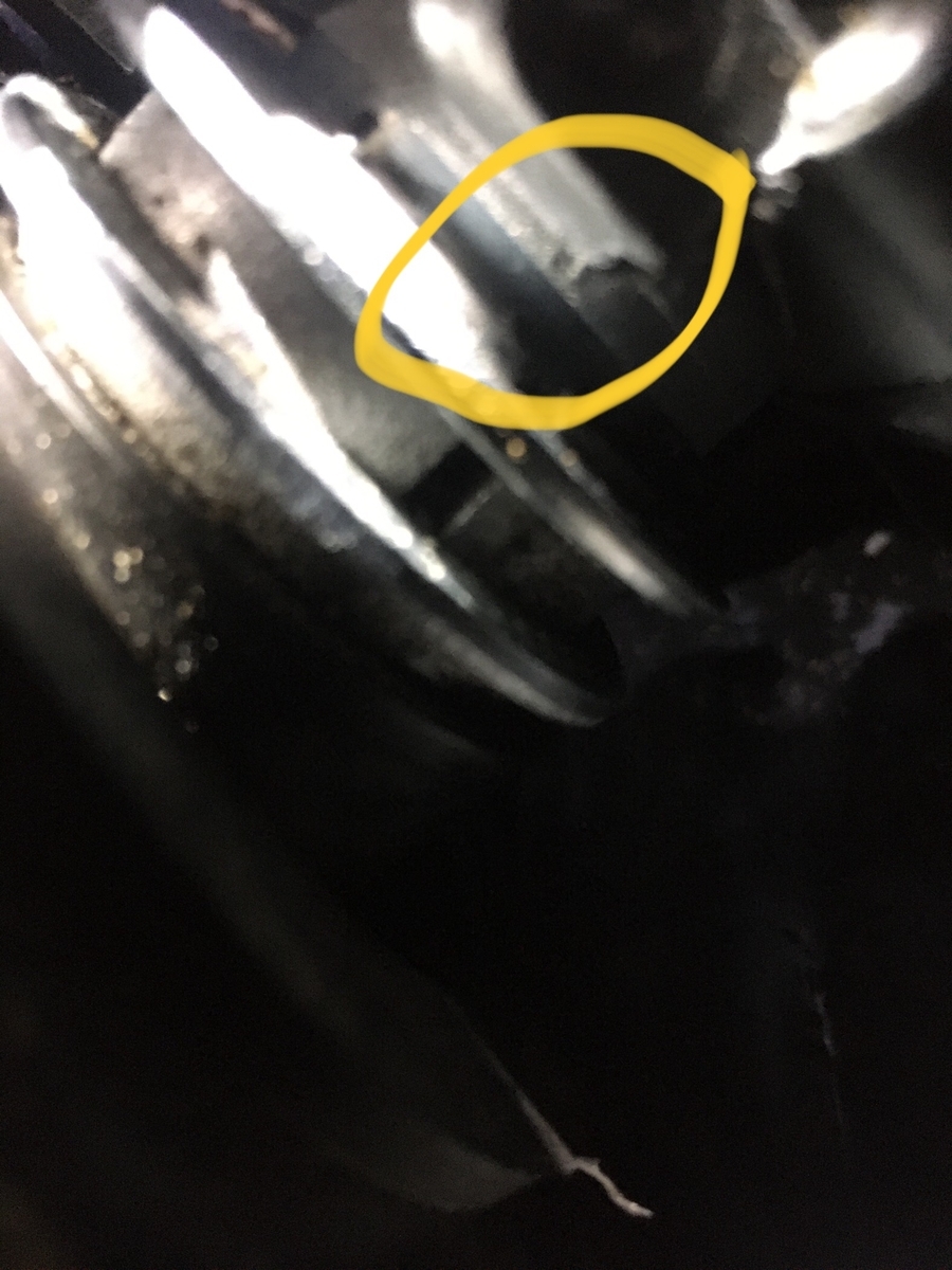

    Ich bekomme den vergaser nicht weiter auf das ansaugrohr geschoben. Möglicherweise zieht er über die Schlitze falschluft. Muss er ganz bündig mit dem Gehäuse zur gusskappe abschließen oder nicht?

    Kann die Frage selbst beantworten: Der vergaser passt so richtig. Leerlaufgemisch lässt sich einstellen, ich habe noch zusätzlich zur Kontrolle mit bremsenreiniger den Flansch abgesprüht - ist dicht.

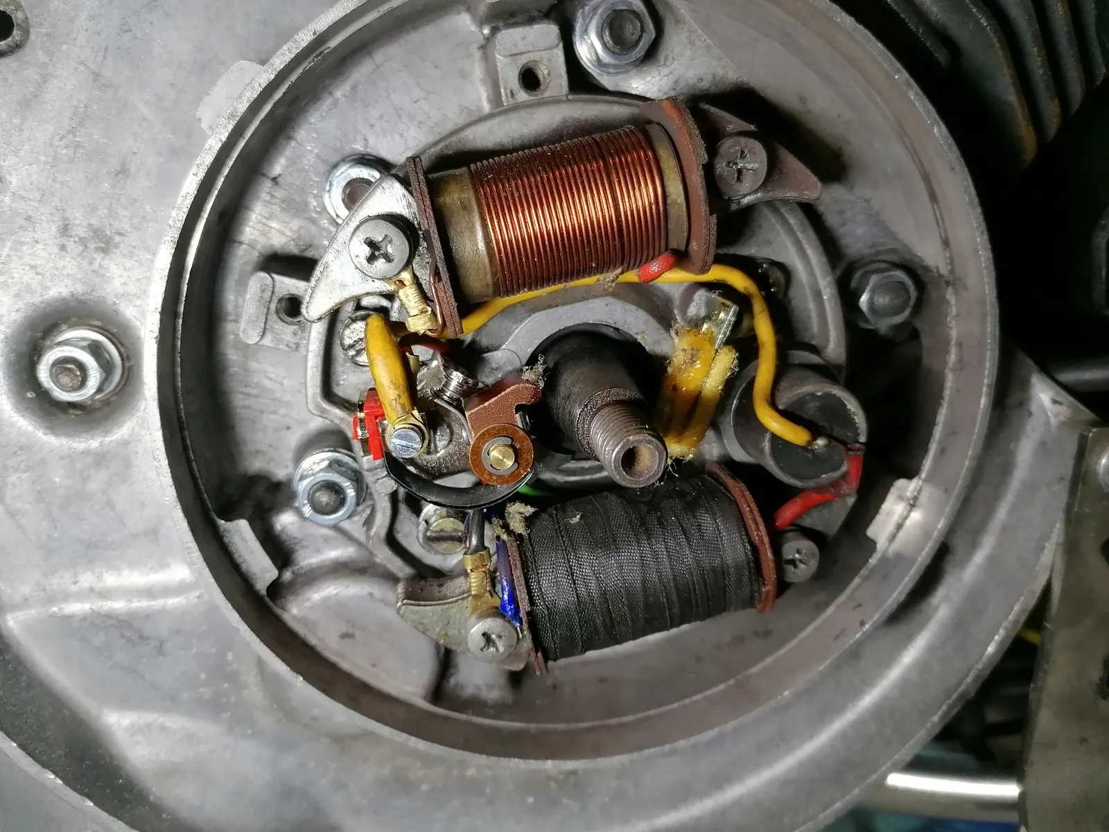

    Hat eine italienische 6V Zündgrundplatte mit innenliegender Zündspule keine Werksmarkierung?
    Finde nix. Habs schon einmal von links nach rechts gedreht. Zündet nicht. Zündfunke ist satt da. Vergaser ist sauber. Unterbrecher ist neu
    Gruß Marco

    Unterbrecher auf 0,3-0,4 mm eingestellt?
    So, wie die ZGP jetzt sitzt sollte der Motor laufen.
    Kompression ausreichend vorhanden ?
    Wird die Kerze beim kicken nass ?
    11,937
    34,987
    4,286
    • August 8, 2023 at 13:57
    • #13,152
    Moin
    Ja
    Ist auf 0.4 eingestellt.
    Kompression ist voll da
    Kerze wird nass.
    Zündfunke ist kräftig.
    Vergaser ist sauber
    Lief letztes Jahr noch tadellos laut Besitzer
    Irgendwie will die nicht.
    Habe eben lange mit gezogenen Choke geschoben. Da sprang sie kurz an und ging nach kurzer Zeit wieder aus. Kabelbaum ist neu. Birnen sind heile.

    Wechsel noch das Polrad. Das was jetzt verbaut ist ist etwas innen angenagt. Das was ich zum Wechsel da ist ist 0.5mm zu klein. Muss ich noch genau schauen wo es dran hackt
    Hatte ich letzt auch mal! Da war die ZGP nicht richtig zentriert , sprang da auch nicht an... habe dann von der ZGP alle 3 Schrauben gelöst und nochmals neu gesetzt...

    Danke
    Nehme ich morgen noch mal raus und schaue woran es klemmt
