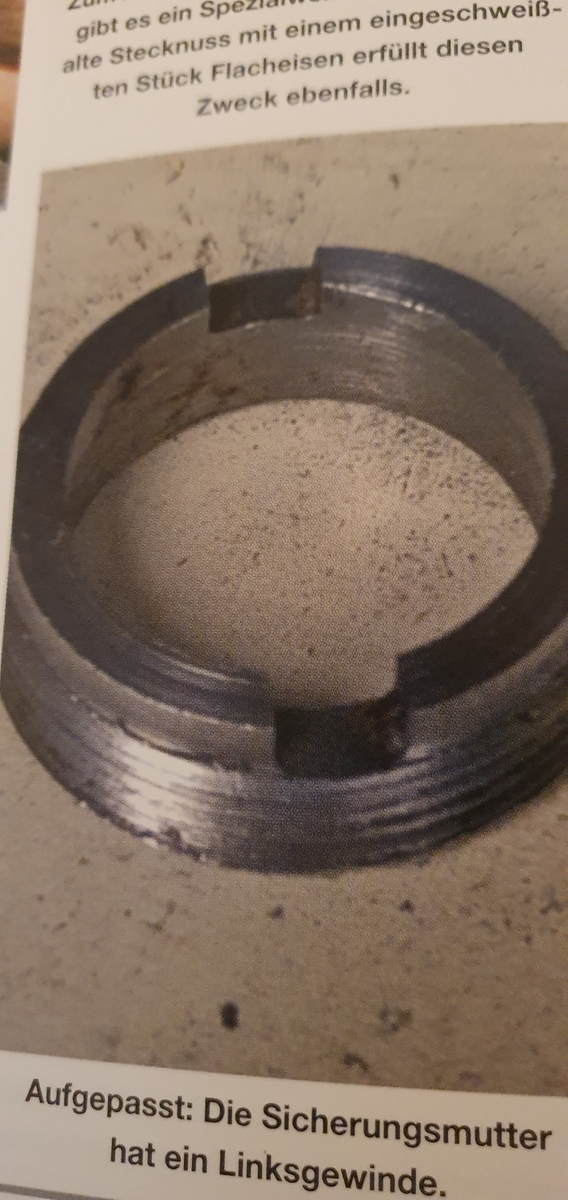

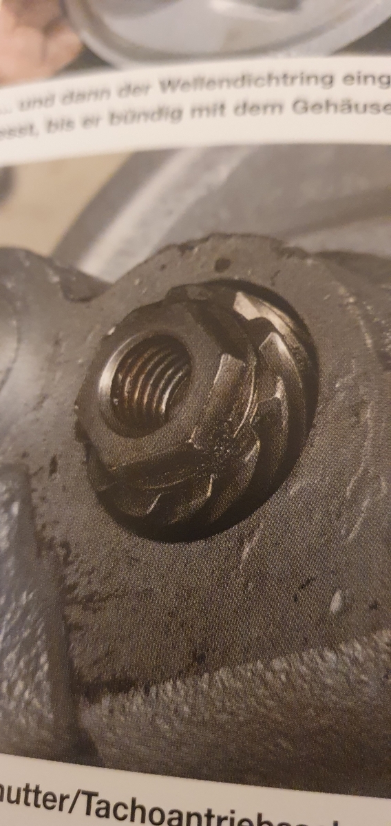

    • October 27, 2023 at 11:04
    • #13,226
    V50 Vorderachse meinst Du bedrimmt
    Welches Linksgewinde meinst Du?
    Habe beides offen rumliegen und könnte mal nachmessen.

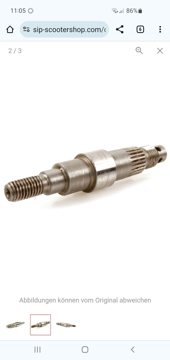

    • October 27, 2023 at 11:07
    • #13,227
    Die Tachoschnecken Mutter sitzt direkt auf der eigentlichen Achse.

    • October 27, 2023 at 11:08
    • #13,228
    Ja genau v50 Schwinge - sorry.
    Das Gewinde wo die Mutter auf dem Bild von Heggedear drauf kommt habe ich beim raus treiben abgefuckt.

    • October 27, 2023 at 11:13
    • #13,229
    Genau die meine ich - irgendwas mit M10?

    • October 27, 2023 at 11:30
    • #13,230
    Mess ich gleich mal aus. Welle ? und Mutter sollten irgendwo rumliegen.

    • October 27, 2023 at 12:02
    • #13,232
    M10
    Gewindesteigung: 1,5
    LINKSGEWINDE
