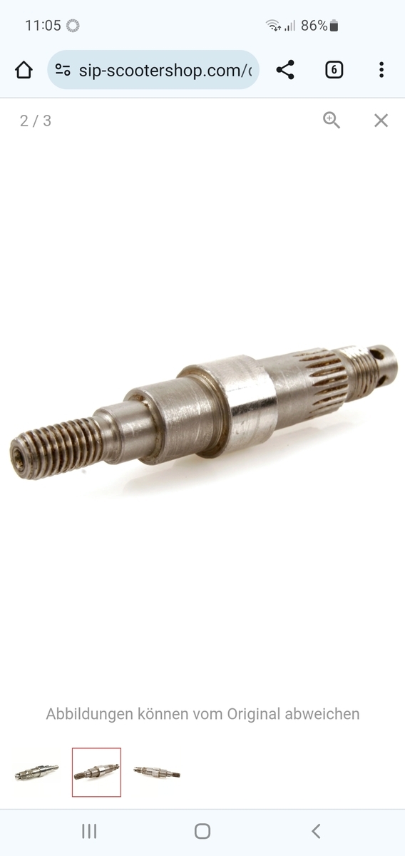

    Moin Leute.
    Weiß jemand zufällig welche Größe der Linksgewindeschneider haben muß wenn man das Gewinde an der vorderen Schwinge abgefuckt hat :saint: wo die Mutter für die Tachoschnecke drauf kommt?
    Beste Grüße

    • October 27, 2023 at 11:04
    • #13,226
    V50 Vorderachse meinst Du bedrimmt
    Welches Linksgewinde meinst Du?
    Habe beides offen rumliegen und könnte mal nachmessen.

    • October 27, 2023 at 11:07
    • #13,227
    Die Tachoschnecken Mutter sitzt direkt auf der eigentlichen Achse.

    • October 27, 2023 at 11:08
    • #13,228
    Ja genau v50 Schwinge - sorry.
    Das Gewinde wo die Mutter auf dem Bild von Heggedear drauf kommt habe ich beim raus treiben abgefuckt.

    • October 27, 2023 at 11:13
    • #13,229
    Genau die meine ich - irgendwas mit M10?

    • October 27, 2023 at 11:30
    • #13,230
    Mess ich gleich mal aus. Welle ? und Mutter sollten irgendwo rumliegen.

    • October 27, 2023 at 11:55
    • #13,231
    Kaufe dir eine neue Welle, ist schneller zu besorgen, als ein Gewindeschneider, wenn den überhaupt jemand hat.
    Oder: defekten Teil des Gewindes, wenn nicht zu viel kaputt, abschneiden und das Gewinde mit einer Feile nacharbeiten.

    • October 27, 2023 at 12:02
    • #13,232
    M10
    Gewindesteigung: 1,5
    LINKSGEWINDE

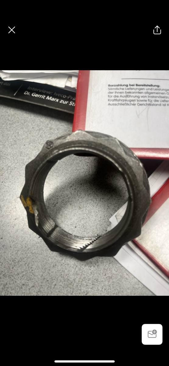

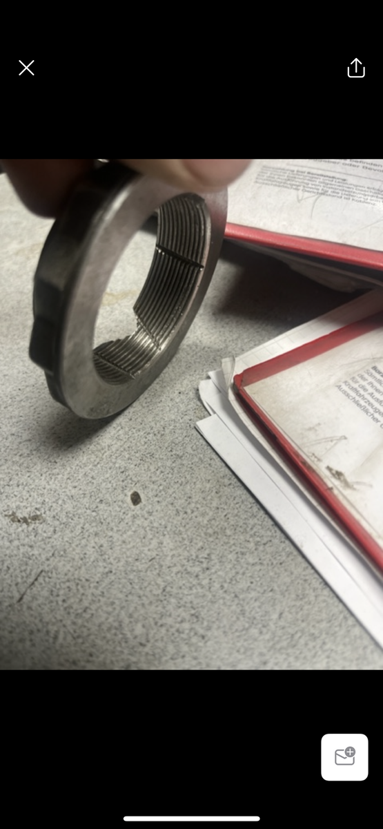

  • Kawitzi
    2,706
    16,896
    2,510
    • October 27, 2023 at 12:07
    • #13,233
    Bevor Du eine neue Welle kaufst, kannst dir aber 2 neue Muttern besorgen, eine davon mit einem Sägeblatt (Puck Säge) längst Kerpen einschneiden(Foto folgt) diese Mutter dann mit WD40 und immer wieder hin und her Bewegungen das Gewinde nachschneiden und damit das Gewinde zu 90% retten!
    Ein Versuch ist es auf jeden fall wert

    • October 27, 2023 at 13:54
    • #13,235
    Habe jetzt am Gewinde ohne Scheideisen rumgefeilt, geschliffen und geritzt bis die Mutter wieder drauf ging. Vielen lieben Dank für die Anregungen.
