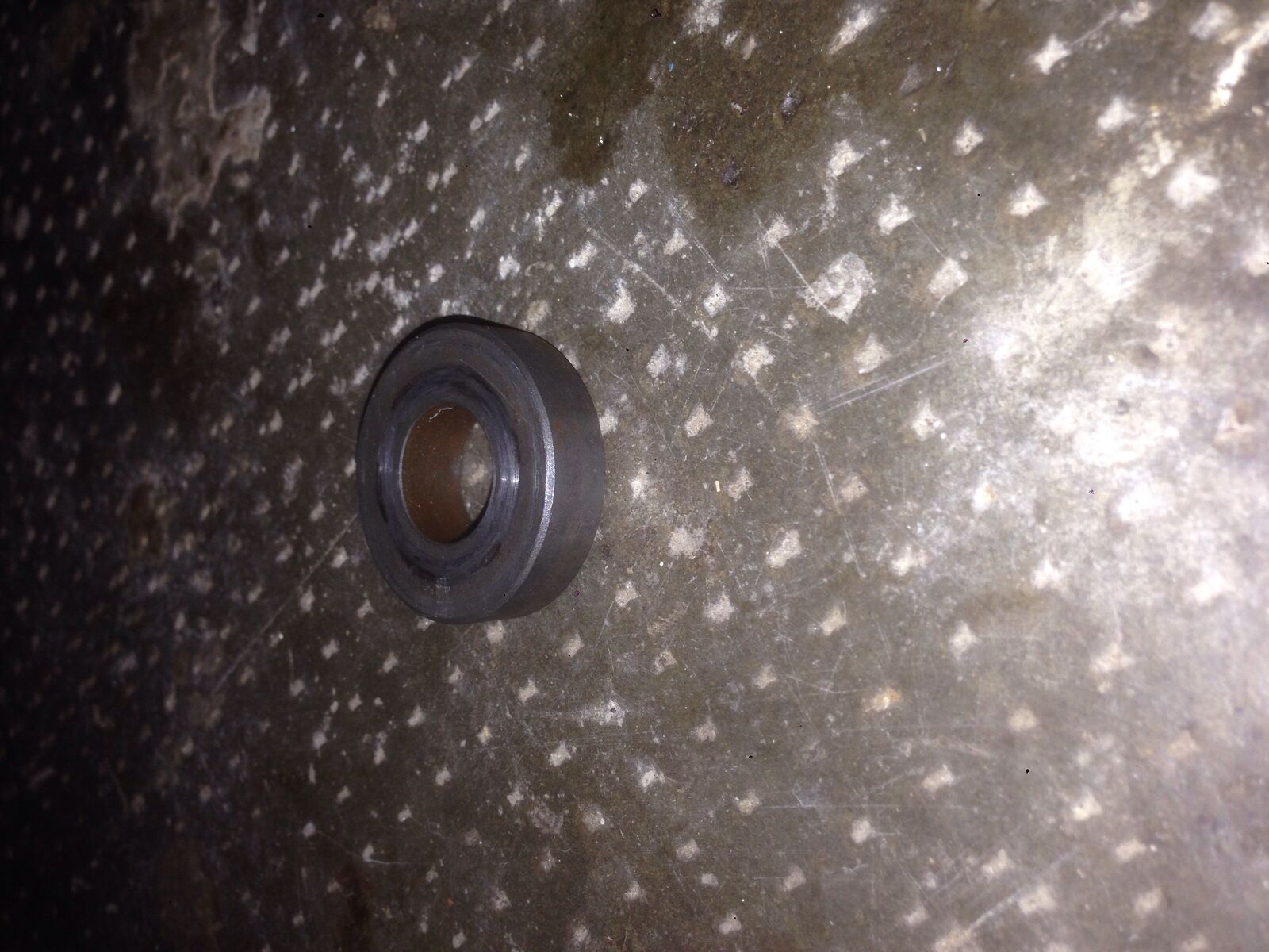

    Könnt ihr mir sagen wozu dieses Teil hier ist? Und wo ich es einbauen muss.
    Danke

    • April 14, 2015 at 13:01
    • #8,187
    Achso ja hab ich aus lauter Eile total vergessen. Tut mir leid. Also es ist von einer Vespa v 50 n. Ich weiß nur dass an der Kupplung was gemacht wurde, aber in den Beschreibungen von Kupplungsmontage -und Demontage habe ich dieses Teil nicht gesehen. Deswegen frage ich euch :)
    Viele Grüße Heiko

    • April 14, 2015 at 13:10
    • #8,188
    Könnte die Unterlegscheibe unter der Hinterradmutter sein.

    • April 14, 2015 at 14:14
    • #8,189
    Das sieht sehr nach der Unterlegscheibe am Hinterrad aus, sprich unter der Nabenmutter !

    • April 14, 2015 at 14:42
    • #8,190
    also verbaue ich quasi Bremstrommel, dann diese Unterlegscheibe, Nabenmutter mit Sicherungssplint und fertig?
    Mir kommt die relativ dick für eine Unterlegscheibe vor...

    • April 14, 2015 at 14:48
    • #8,191
    Korrekt.
    Die Dicke kommt daher, dass deine Mutter im angezogenen Zustand ja so stehen muss, dass du den Splint auch durch Welle und Mutter bekommst.
