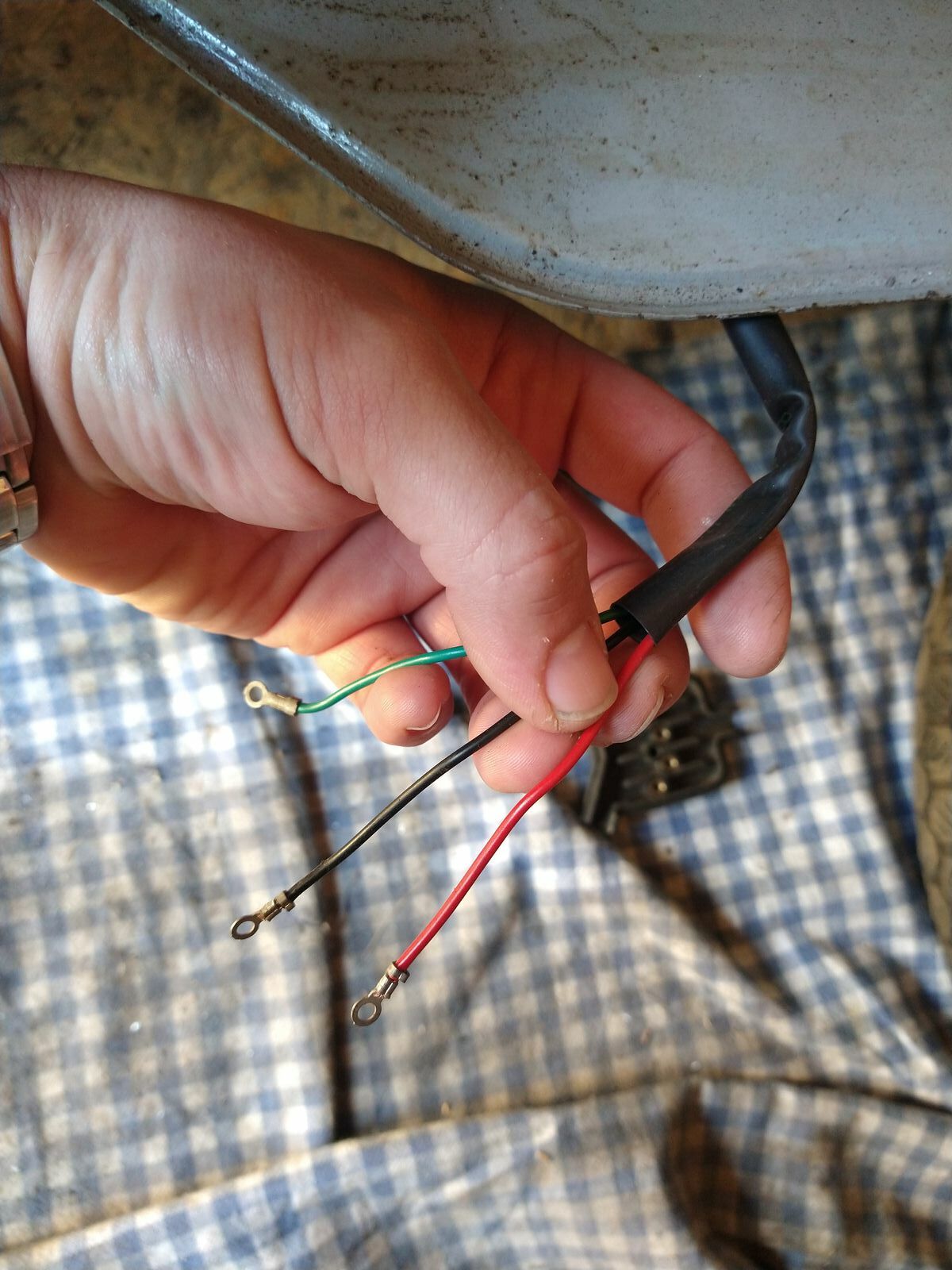

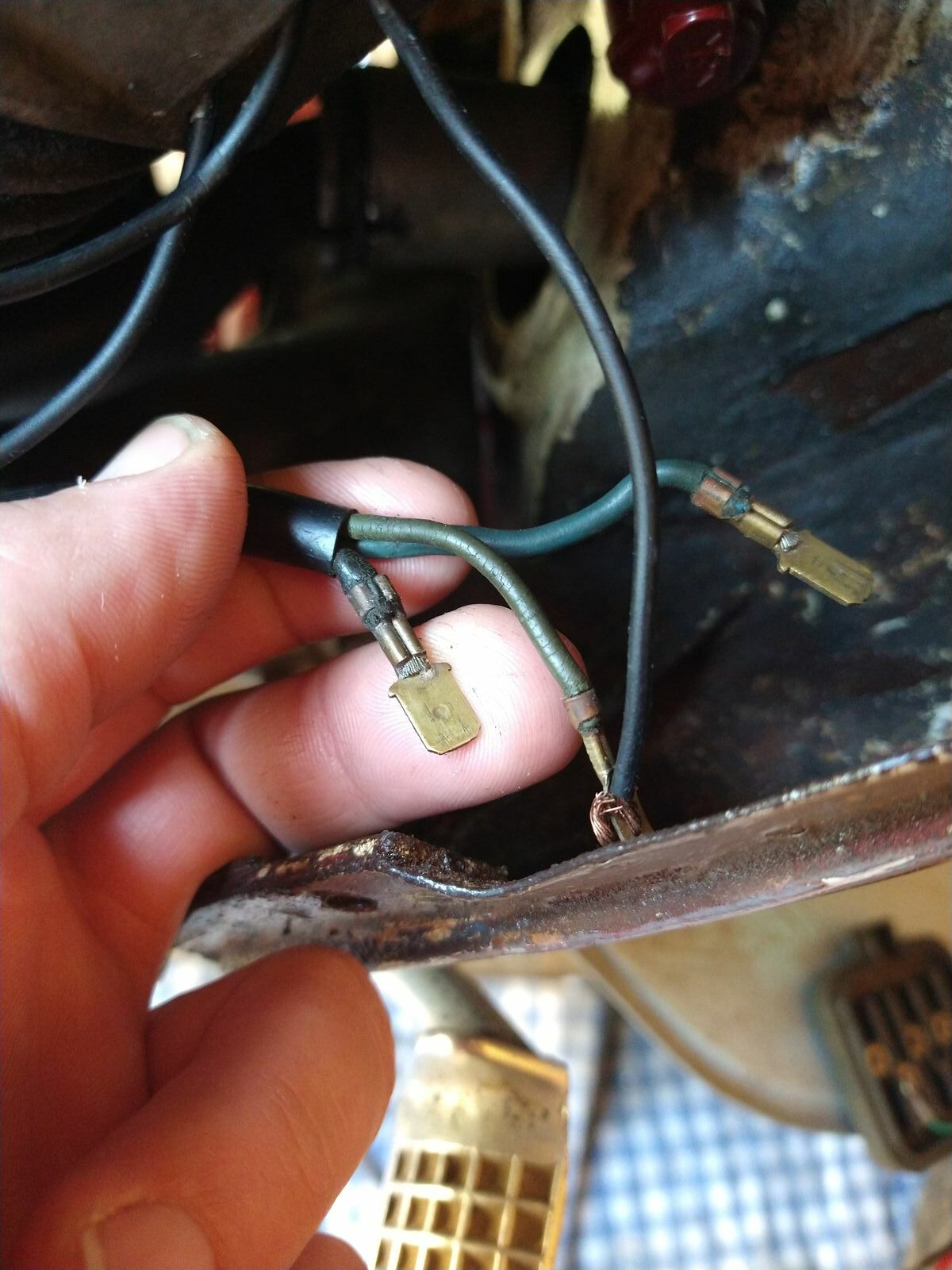

    Kann mir einer auf die Schnelle sagen welches Kabel zu welchem gehört?
    Das Kabel was dran getüdelt ist geht zur CDI.

    Rot auf Grün, grün auf blau und schwarz auf schwarz

    • April 12, 2020 at 17:27
    • #10,848
    Danke, ich mach mich morgen ran!
    Verwirrt mich aber das nicht grün auf grün kommt.
    Aber ich vertrau Volker:thumbup:

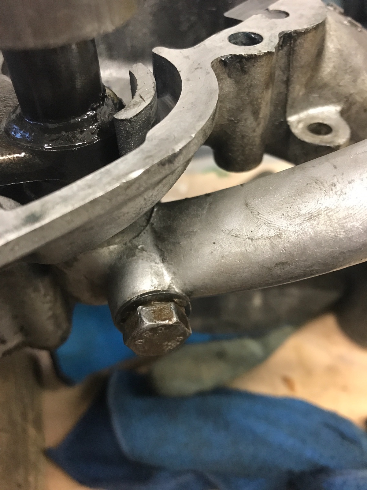

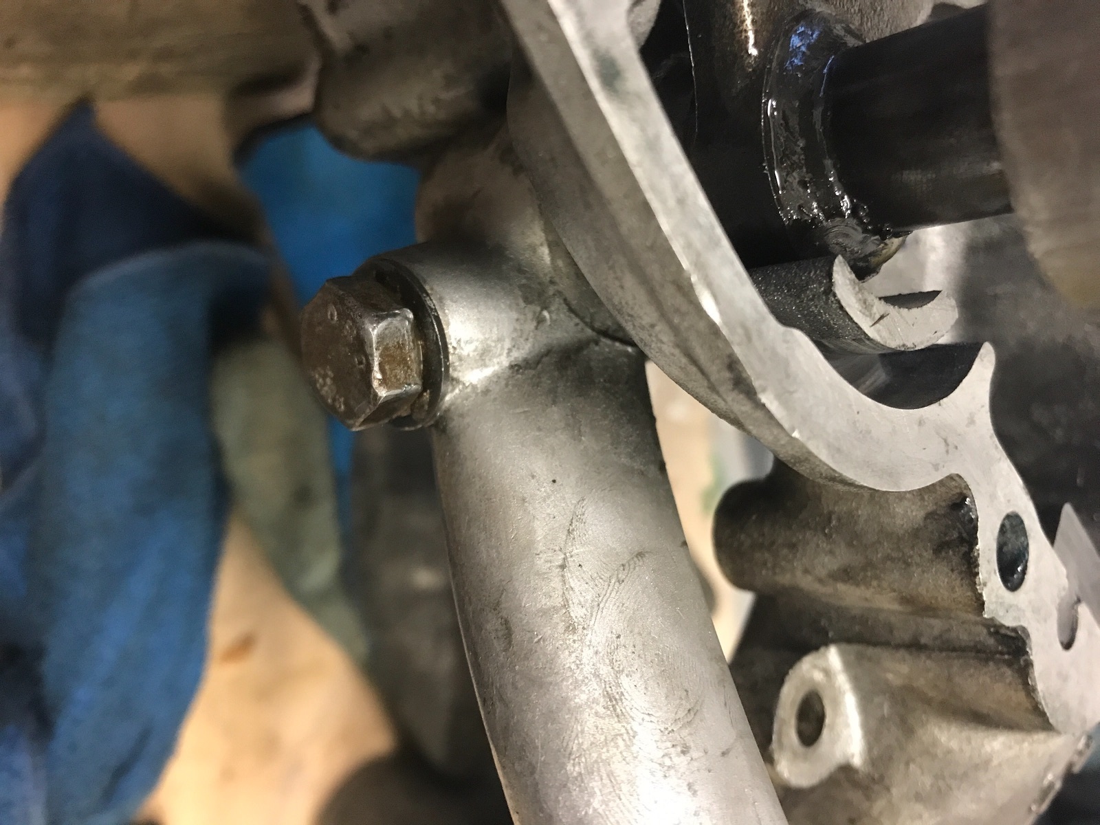

    Weiss jemand wie man diese Mutter löst vom Kickstarter? Muss man da was beachten, weil ich bekomm die nicht lose??
    Linksgewinde? Rechtsgewinde?
      • 472.71 kB
      • 1,200 × 1,600
      • 135
    Volker PKXL2
    3,065
    31,493
    5,665
    • April 19, 2020 at 20:51
    • #10,860
    Normales Rechtsgewinde.
    Bisschen Spinat essen, dann bekommst du die auch los.
