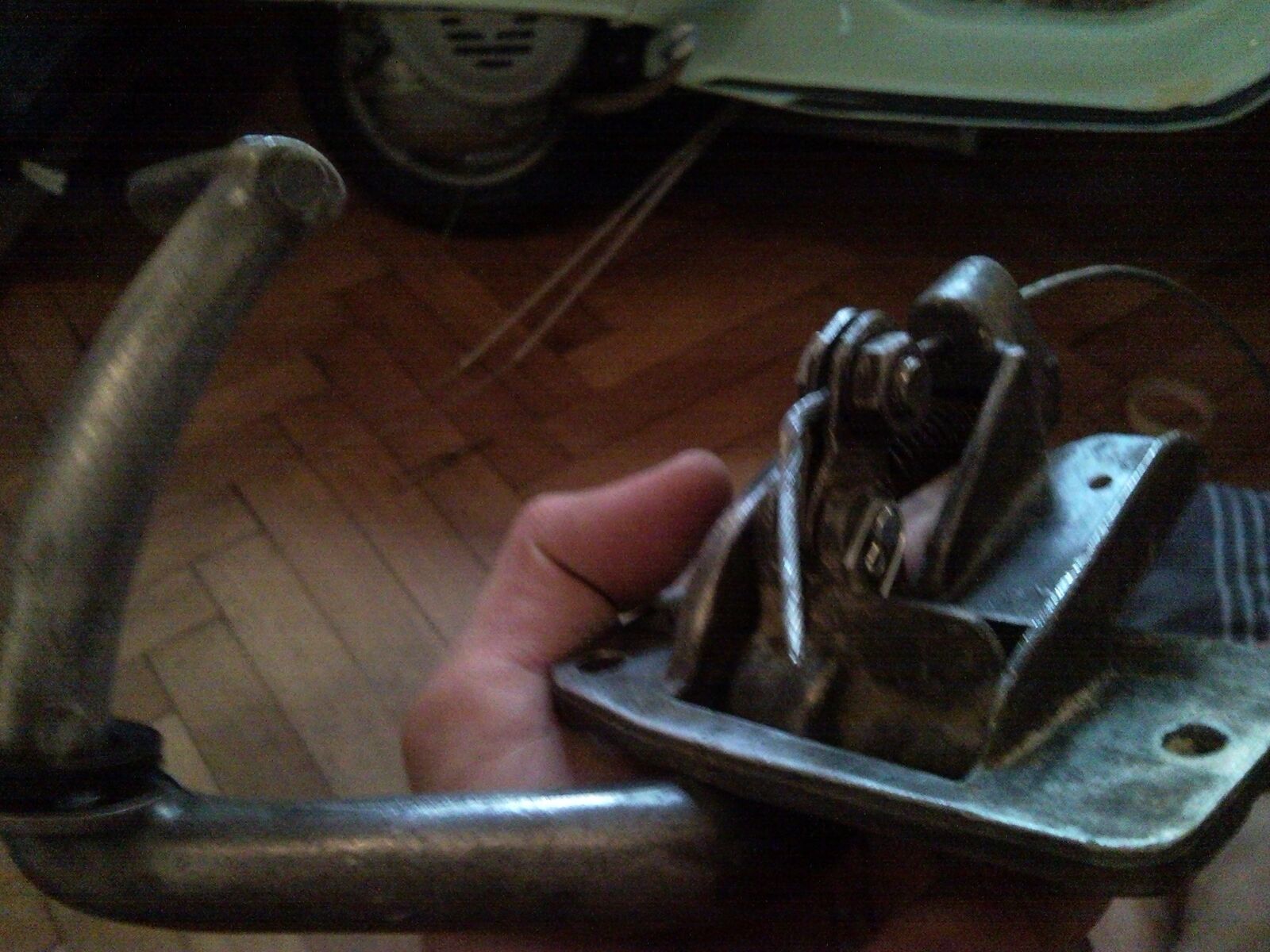

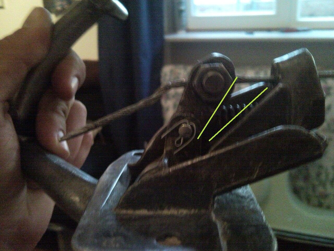

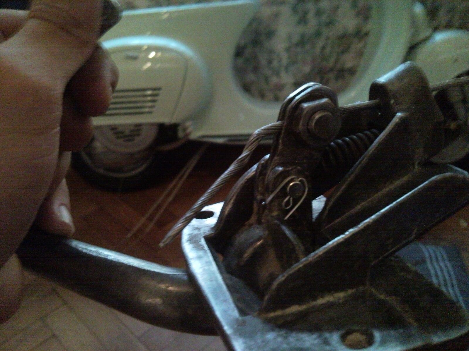

    Hier mal ein paar Bilder meines Bremspedals, das ich schon seit 1 1/2 Stunden versuche einzubauen. Es passt, egal wie ich es drehe und wende, nicht in das Loch im Rahmentunnel.
    Es ist ein Originalteil und ich habe es auch aus meiner Vespa ausgebaut. Was ist los? Was ist falsch?

    du hast aber den zug aber hinten nicht schon festgemacht oder ? wie schon gesagt... das geht mit ein wenig gedult!
    edith:gut... hast sich erledigt bei den bildern ;)

    ich verlier so langsam die Geduld ey.....kein Mensch braucht so lang für den Scheiß !!!
    Unglaublich das ich wirklich so unfähig bin....so ein f*** ey
    wenn man das ganz praktisch betrachtet kann es nicht einmal passen....von den Winkeln und den Maßen her kann es nicht passen. Muss ich den Zug i- wie anders einhängen oder mit der Feder was machen oder was ? :-1:-1:-1:-1

    zu deinem problem, die erste linie zeigt deinen aktuellen standpunkt, so bekommst du das bremspedal nicht ins rahmenloch. löse also die mutter und drücke deinen schraubnippel mehr in richtung 2ter linie dann wird das auch passen, viel glück

    Soooooo endlich !!!! - Geschafft !!!
    Bremspedal ist nun endlich drin und Kupplungs- und vorderer Bremszug sind auch eingestellt.

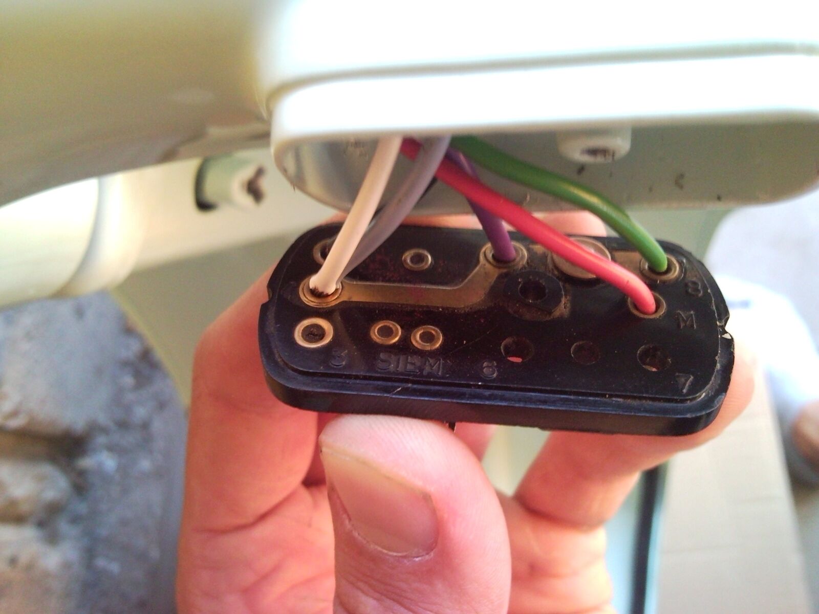

    Das zweite Problem betrifft die Elektrik. Da geht gar nichts ^^.....Ich werde heute mal Bilder von meienm Rücklicht und Forderlicht und meinen Anschlüssen im Schalter machen. Dann könnt ihr mir ja sagen ob das so alles stimmt.

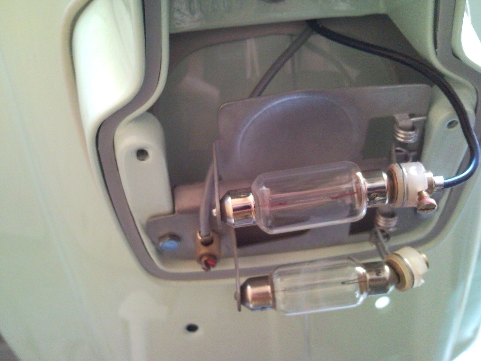

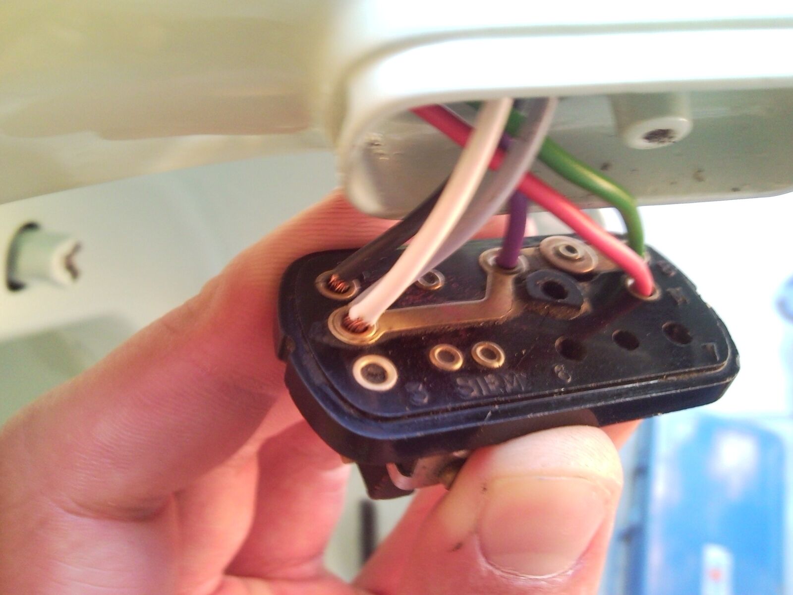

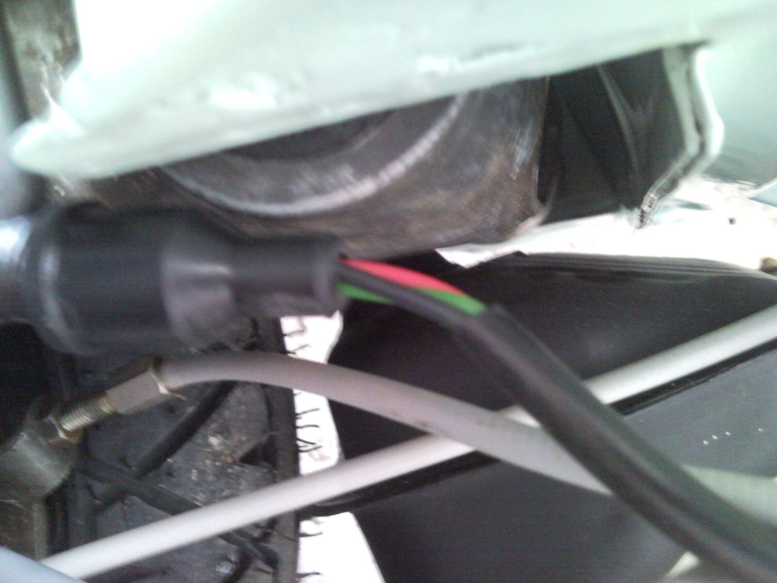

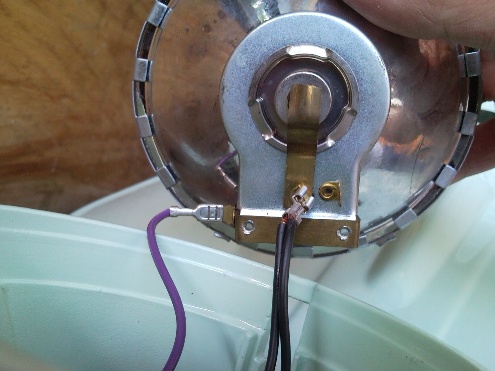

    Zwischen der Tanksache wollt ihc jetzt mal schnell Bilder der Elektrik hochladen....
    Den Schalter hab ich noch nicht photographiert weil ich grad kein Schraubenschlüssel zur Hand hatte. Bilder folgen natürlich....
    Was könnte an diesem Kreislauf falsch sein?
    I- welche Ideen?

    Zitat von Arni
    Einfach mal Kommis dazu abgeben
    Schöne Kabel, so bunt.

    • #477
    sorry....les noch mal meine Frage bei post 472. Ich wollte mich nach der Richtigkeit der verlegten Kabel erkundigen.....
