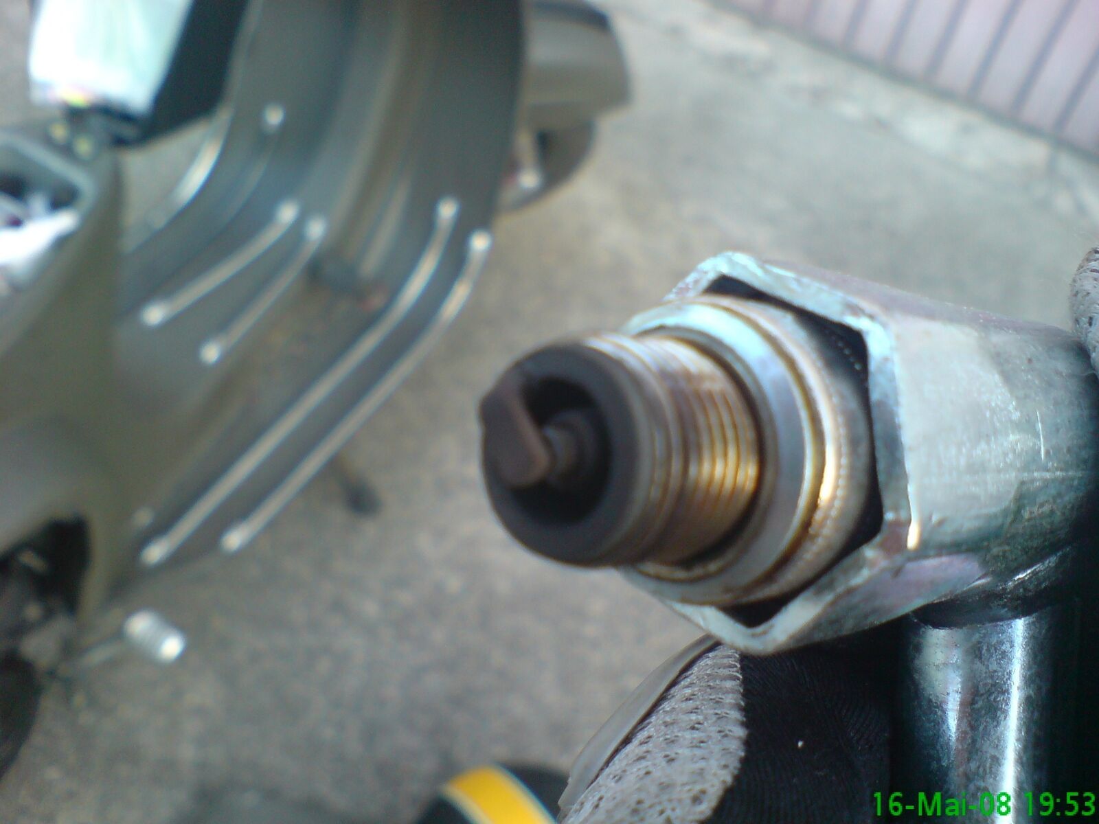

  • hatte gestern in etwa so dass selbe wie labelsucker, klemmer bei etwas bergauf unter volllast so 70km. hinterrad blockierte allerdings nicht sondern ging einfach aus. dann wollte ich kicken und merkte der kickstarter ließ sich nicht bewegen.der griff an den zylinder ergab dann was mir gleich durch den kopf schoß, zu heiß. jetzt fragt es sich natürlich ob man diese plastikhutze nicht auch abbauen kann, dachte so an thema wärmestau. was meint ihr? hab dann 3km nachhause geschoben und mal kerze raus gebaut, sieht auch aus wie die von labelsucker pech schwarz. dann hab ich noch den zylinderdeckel (der mit den 4 schrauben um die zündkerze) abgebaut, damit ich mal in den zylinder gucken kann und jetzt kommt es wenn ich jetzt den kickstarter mit der hand drücke geht es wieder ganz leicht nur ebend nach 10 mal oder so wieder schwerer und dann wieder leicht.

  • zum einen nützt dir alles nix der zyli muss runter. wenn das dingens schonmal geklemmt hat und du entfernst die klemmspuren nicht (wegäzten oder wenn´s zuviel ist hohnen und neuen kolben) klemmt der immer wieder. punkt. dann den gaser richtig !! abdüsen, gross anfangen dann runter düsen ist ja schon oft beschrieben worden. jaja ist viel arbeit, aber anders gehts nicht. schätzen ist fürs hinterteil da jeder motor etwas anders ist, mag sein das dein setup bei deinem kumpel prima läuft und deiner wegklemmt. das kerzenbild sagt nur was aus wenn du vollgas 2km leichte steigung fährst, gas weg motor aus und sofort kerze raus. ein paar meter leerlauf beeinflussen das bild dermassen dass keine zuverlässige aussage mehr möglich ist. oder ein egt einbauen, da kannst die abgastempetratur beobachten und noch rechtzeitig reagieren. zu der gerne als fehlerquelle herangezogenen geringeren kühlfläche, kann ich nicht bestätigen. auf meiner v50 werkelt seit nunmehr 7200km zuverlässig ein 115ccm malossi, mit noch weniger kühlfläche.

  • hast de denn die richtige zündkerze verbaut? falscher wärmeleitwert=zu heiß=klemmer gefahr....angeschmolzene hutze.....
    erstmal 1:50 ist absolut richtig. nicht mehr und nicht weniger mischungsverhältnis! gemischschraube kannst du auch 2,5 rausdrehen, dann läuft sie halt fetter, denn raus=fetter, rein=magerer.
    klingeln ist schon sehr scheiße im zyli. das könnten dass tatsächlich die clipse sein. nicht mehr den motor starten! aufschrauben und nachgucken. zyli mit ätzna bearbeiten und wenn doch zu derbse riefen, dann entweder hohnen oder neuen. hohnen ist oft genau so teuer wie neuer zyli, also überlegen!
