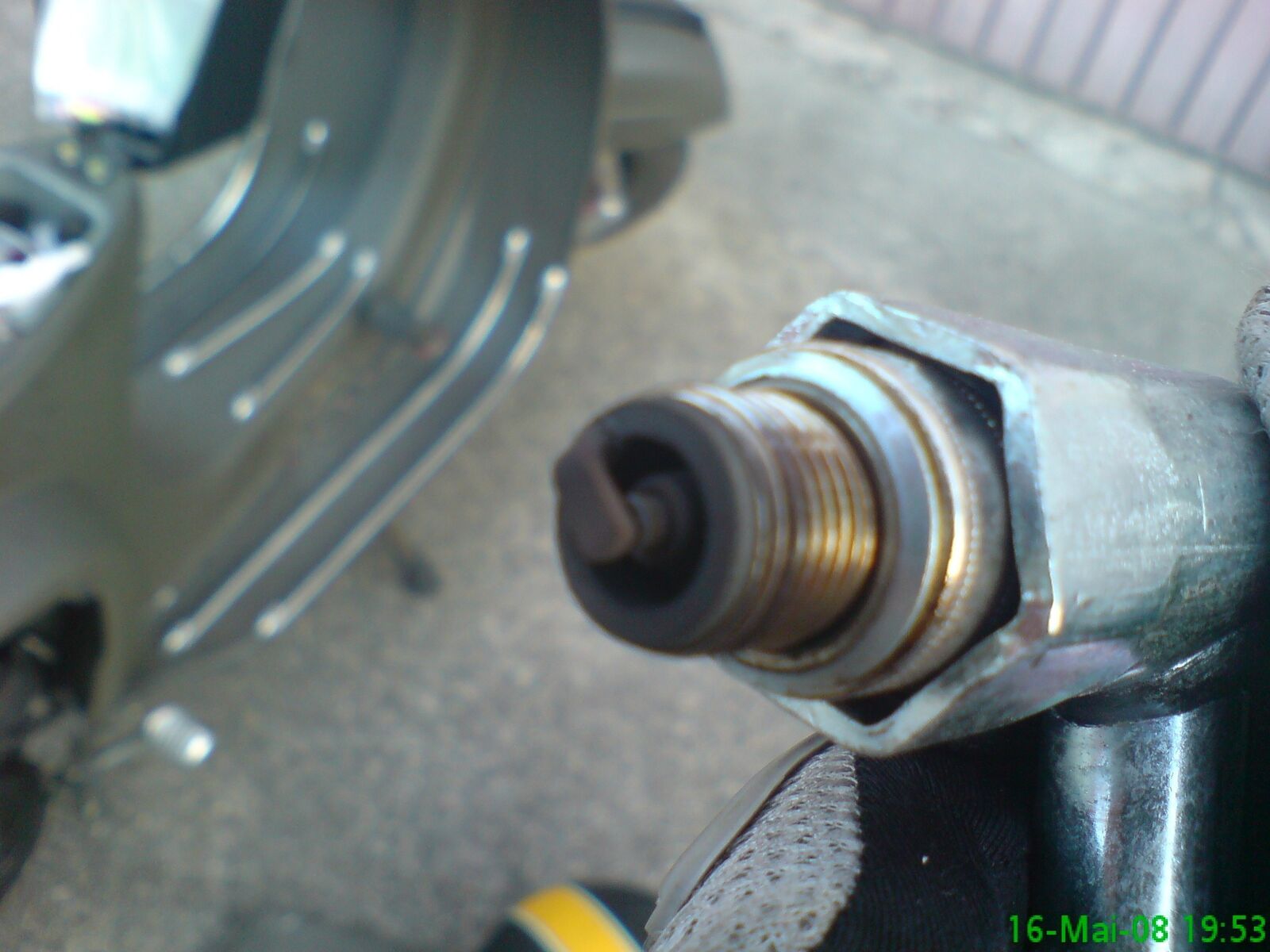

    Das stimmt so nicht ganz, meines Wissens sind Grundeinstellung beim 19.19 Dellortho 1,5 Umdrehungen raus. Aber das ist eh schon alles Geschichte, denn Vergaser passt ez soweit (siehe Bild, wurde heute gemacht). Nur Klingelt halt nun mein Zylinder, denk mal wegen den vielen Klemmern.

    mach es wie du willst. unabhängig von aus drei zuverlässigen quellen:
    2,5 umdrehungen heraus, das passt auf alle dello vergaser bei allen vespas
    quellen: forum und 2 verschiedene Vespafachwerkstätten hier im norden
    rest mußt mit hd düse anpassen.
    lg kobold

    hast de denn die richtige zündkerze verbaut? falscher wärmeleitwert=zu heiß=klemmer gefahr....angeschmolzene hutze.....
    erstmal 1:50 ist absolut richtig. nicht mehr und nicht weniger mischungsverhältnis! gemischschraube kannst du auch 2,5 rausdrehen, dann läuft sie halt fetter, denn raus=fetter, rein=magerer.
    klingeln ist schon sehr scheiße im zyli. das könnten dass tatsächlich die clipse sein. nicht mehr den motor starten! aufschrauben und nachgucken. zyli mit ätzna bearbeiten und wenn doch zu derbse riefen, dann entweder hohnen oder neuen. hohnen ist oft genau so teuer wie neuer zyli, also überlegen!

    Welche Zündkerze hast du verbaut? Bosch W4AC müsste die richtige sein...

    Bosch W4AC wurde verbaut, soweit die richtige. Dann schau ich mir morgen mal den Zylinder an. Wenn dann kommt ein neuer her. Brauch die Vespa! bei meinem Auto ist die Wasserpumpe hin... argh :wacko:
