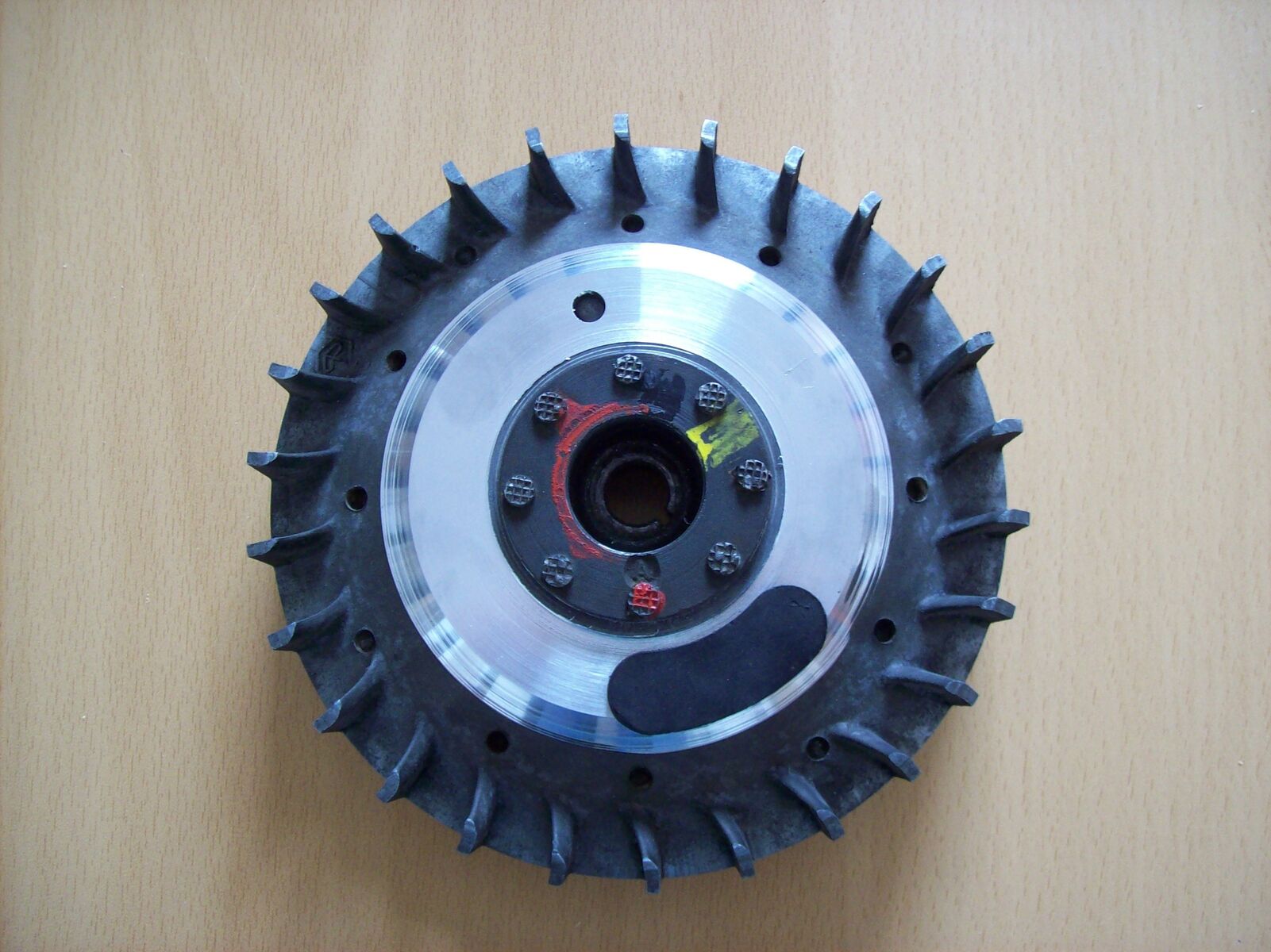

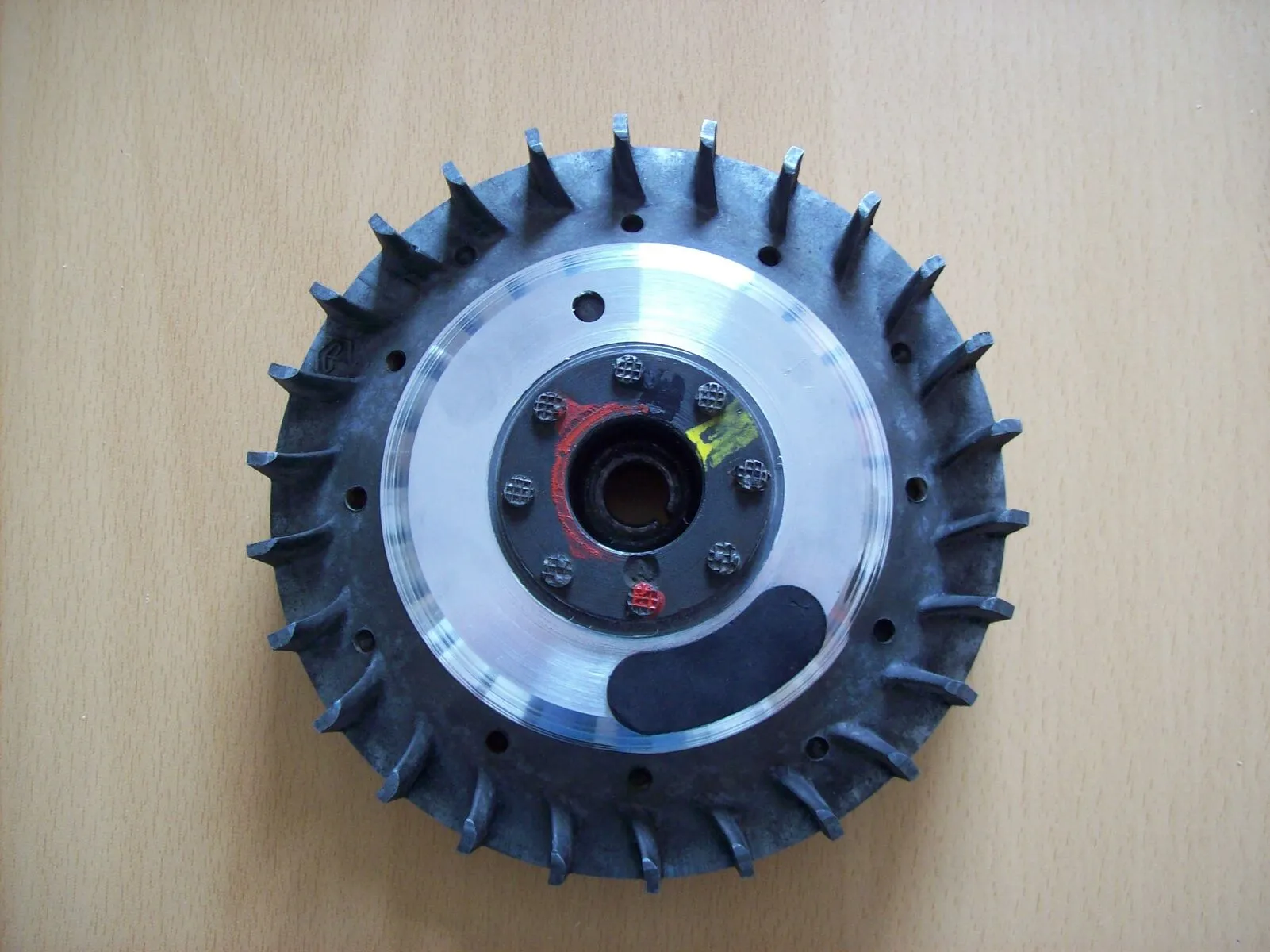

    Ja es wurden die richtigen/mitgeliefertern Clips verbaut. Ich denke mal nicht dass der Klemmer was mit einem Fremdkörper zu tun haben soll. Woher sollte dieser kommen? vom zusammenbau kann ich ausschließen, da wurde äußerst Grüdlich darauf geachtet dass alles sauber ist. Was mach ich gegen Überhitzung? hab ja das originale Lüfterrad von der Spezial dran, nur auf der Rückseite und an der Front erleichtert, aber nichts an den Schaufeln verändert (siehe Bild). Soviel ich weiß hat diese LüRa mehr aber kleinere Schaufeln als die alten LüRa von den 50N. Schaufelt ein HP4 LüRa mehr Luft zum Zylinder? Will eh auf Kontaklos umbauen

    hatte gestern in etwa so dass selbe wie labelsucker, klemmer bei etwas bergauf unter volllast so 70km. hinterrad blockierte allerdings nicht sondern ging einfach aus. dann wollte ich kicken und merkte der kickstarter ließ sich nicht bewegen.der griff an den zylinder ergab dann was mir gleich durch den kopf schoß, zu heiß. jetzt fragt es sich natürlich ob man diese plastikhutze nicht auch abbauen kann, dachte so an thema wärmestau. was meint ihr? hab dann 3km nachhause geschoben und mal kerze raus gebaut, sieht auch aus wie die von labelsucker pech schwarz. dann hab ich noch den zylinderdeckel (der mit den 4 schrauben um die zündkerze) abgebaut, damit ich mal in den zylinder gucken kann und jetzt kommt es wenn ich jetzt den kickstarter mit der hand drücke geht es wieder ganz leicht nur ebend nach 10 mal oder so wieder schwerer und dann wieder leicht.

    Also johnBullBitter die Plastikhutze ist unumgänglich die muß drauf !!! Sonst fährste dir jeden Zylinder kaputt...

    war nur son gedanke das ding abzulassen. natürlich war das ding vorher drauf. lüfterrad schaufelt ja den wind unter die hutze...hab aber auch schon größere zylinder gesehen an denen das ding fehlte, nur ist da dann wohl im verhältnis die fläche der kühlrippen größer. ist aber auch für die zündkabel besser wenn die da nicht so ins lüfterrad bammeln ;)

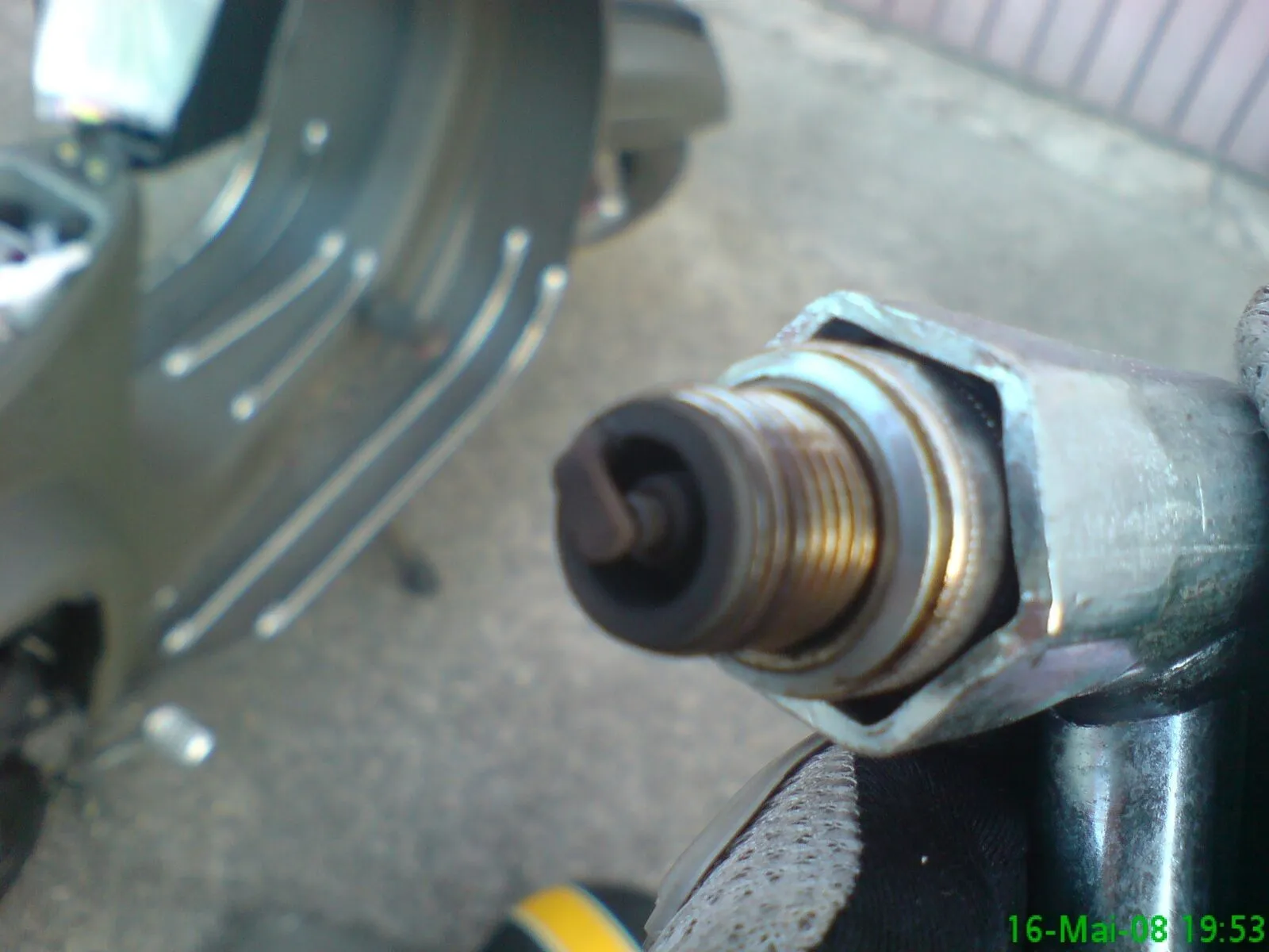

    Das stimmt so nicht ganz, meines Wissens sind Grundeinstellung beim 19.19 Dellortho 1,5 Umdrehungen raus. Aber das ist eh schon alles Geschichte, denn Vergaser passt ez soweit (siehe Bild, wurde heute gemacht). Nur Klingelt halt nun mein Zylinder, denk mal wegen den vielen Klemmern.

    hast de denn die richtige zündkerze verbaut? falscher wärmeleitwert=zu heiß=klemmer gefahr....angeschmolzene hutze.....
    erstmal 1:50 ist absolut richtig. nicht mehr und nicht weniger mischungsverhältnis! gemischschraube kannst du auch 2,5 rausdrehen, dann läuft sie halt fetter, denn raus=fetter, rein=magerer.
    klingeln ist schon sehr scheiße im zyli. das könnten dass tatsächlich die clipse sein. nicht mehr den motor starten! aufschrauben und nachgucken. zyli mit ätzna bearbeiten und wenn doch zu derbse riefen, dann entweder hohnen oder neuen. hohnen ist oft genau so teuer wie neuer zyli, also überlegen!

    Welche Zündkerze hast du verbaut? Bosch W4AC müsste die richtige sein...

    Bosch W4AC wurde verbaut, soweit die richtige. Dann schau ich mir morgen mal den Zylinder an. Wenn dann kommt ein neuer her. Brauch die Vespa! bei meinem Auto ist die Wasserpumpe hin... argh :wacko:
