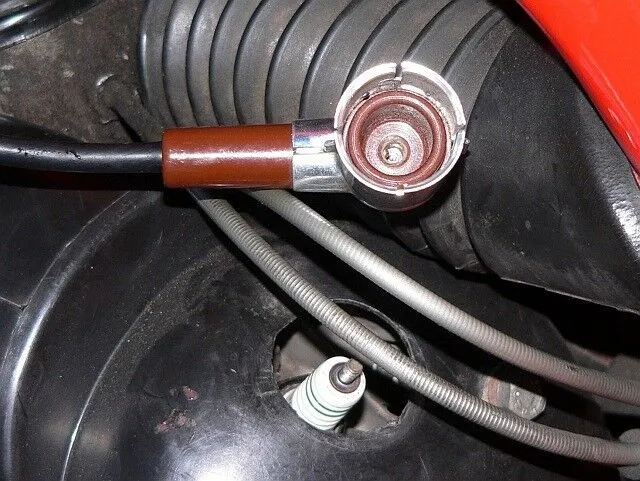

    • January 28, 2011 at 13:34
    Hallo chiva,
    was ist ein "Stanzblechstecker" und was ein "originales Blechding"?
    Ist das sowas wie das hier:
    oder noch was anderes? Der abgebildete Stecker hat 1 kOhm.
    Gruß, Klaus
