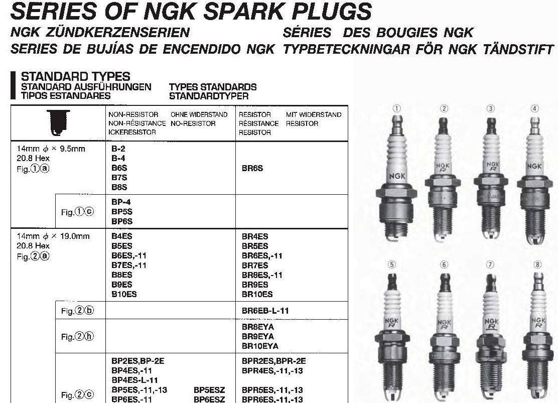

    Hierbei geht es soweit ich weiß um die Entstörung. Funkionieren wir aber beides- nur deinen Nachbar stört beim Radio o.ä.
    Kerzenstecker mit Wiederstand--> Kerze ohne Resistor Notwendig z.B. B6
    Kerzenstecker ohne Wiedertand-->Kerzen mit Resistor Notwendig z.B. BR6

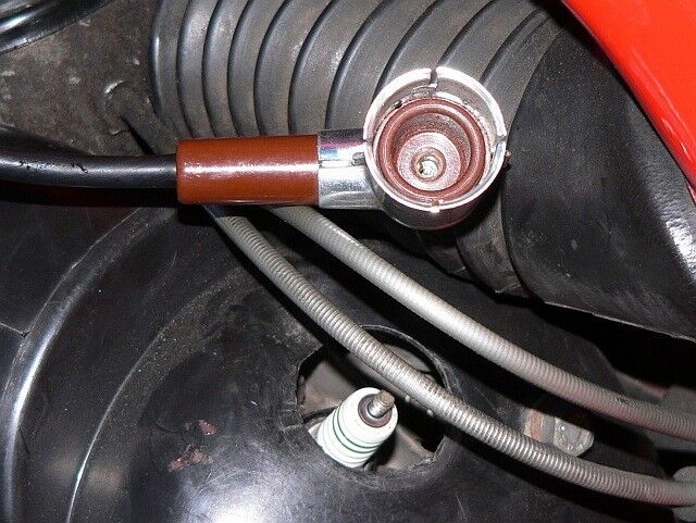

    Ist das sowas wie das hier:
    oder noch was anderes? Der abgebildete Stecker hat 1 kOhm.
    Gruß, Klaus

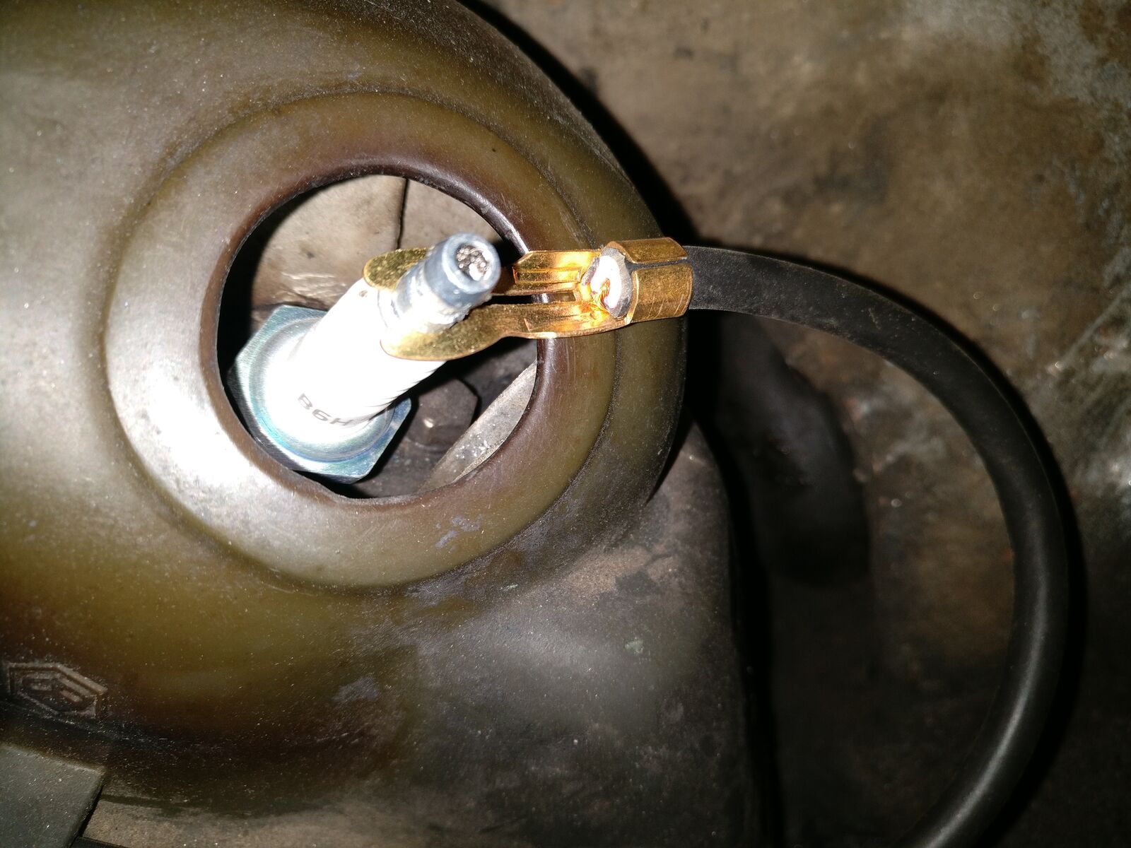

    Meine neue CDI hat nur eine hässliche Klemme, und die ist unpraktisch weil es eine Zange zum anziehen und lösen braucht
    --> Also gehe ich davon aus mit der passenden Kerze kann ich einen "richtigen" und geschützten Stecker verbauen, der dann auch Plug&Play ist, also kein Werkzeug zum abziehen benötigt?

    da gehört auf jeden Fall ein ordentlicher Zündkerzenstecker (egal ob entstört oder nicht) drauf und nicht nur diese komische Klemme!

    Diese komische Klemme wurde übrigens auf vielen der letzten PX Modelle verbaut ....

    Wenn du die Klemme richtig verwendest ( einfach aufdrücken ) und nicht versuchst, sie mit Schraubnippel und Zange auf der Kerze festzuschrauben, ist sie nicht die schlechteste Lösung, auch wenn es sie nicht in Farbe oder mit Herstellerlogo gibt...

    So einfach mit dem vorderen Raster auf den Schraubnippel klipsen? Und das reicht als guter Kontakt?
    --> D.h. es ist in Bezug auf Lauf Verhalten und Gasannahme egal ob Klemme oder Stecker? (Weil wegen schlechter Gasannahme gerade auf größere HD gewechselt als in den Papieren eingetragen)

    Kontakt ist Kontakt. Der Stecker greift auch über den Schraubpin, nur daß dann noch ein Schutz der Verbindung gegeben ist.
