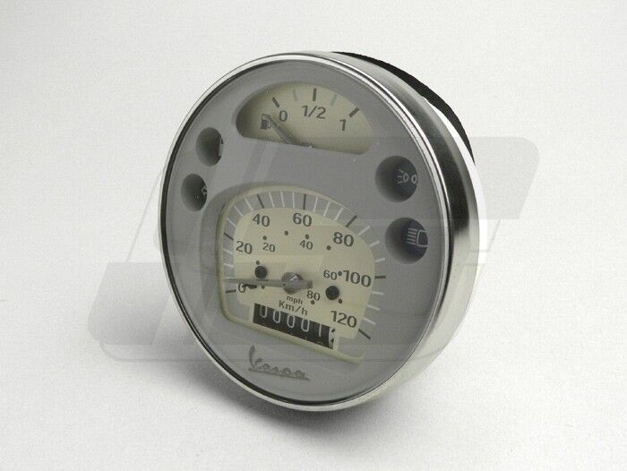

    Hallo Leute,
    ich bin stolzer Besitzer einer PK50 XL1 Bj. 1987.
    Vor kurzem wurden mir Lenkerabdeckung, Scheinwerfer und Tacho gestolen.
    Nach längerem hin und her hab ich alles wieder neu bekommen. Allerdings
    hab ich mir einen "PX 80-200E lusso MY Tacho" zugelegt, der auch passt.
    Dazu hab ich mir auch den passenden Kabelsatz gekauft weil der Stecker
    ja sonst nicht mehr passt.
    Mein Problem:
    Angeblich soll
    der Kabelsatz mit der vorhandenen Belegung einfach so passen. Habs
    versucht und habe total Disco auf dem Tacho. Nichts leuchtet richtig
    oder zeigt richtig an. Die Belegung scheint am Stecker also falsch zu
    sein. Mit dem PK50 XL1 Schaltplan komme ich auch nicht richtig klar. Hat
    jemand 'ne Idee (und evtl. auch 'n Foto) wie man das am Stecker richtig
    umsteckt. Hab schon ein paar Umsteckversuche gestartet und es gab immer
    nur anders Disco.
    Ich wäre sehr dankbar für eure Hilfe.

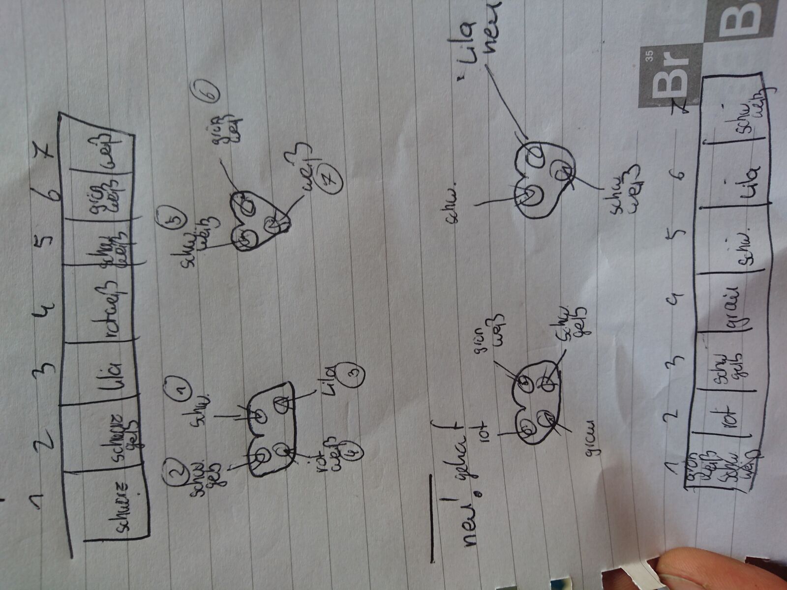

    Also ich habe eine pk xl 125
    Mein originaler tacho war kaputt und habe mir den my tacho bei sip bestellt
    Sip schreibt dazu,dass man dazu den passenden kabelsatz einbauen muss. Den hab ich mir bestellt, allerdings passt dieser Laut der bestellseite nur auf die px. Egal, aufm bild sah er gleich aus
    Als er ankam nicht mehr...
    Der stecker der ins Tacho soll passt und hat die gleiche farbreihe der kabel wie das originale
    Beim originalen kabelsatz sind die kabel, welche in die steckerreihe der kaskade passen, in 2 graue steckerteile unterteilt.
    Da Gibts ein 4er und nen 3er.
    Beim sipstecker sind diese teile auch,aber ein loch ist frei. Dafür ist das lilane Kabel extra und mit einem rechteckigen stecker versehen. Dieser passt aber nicht in die pk.da ist kein passendes loch dafür vorhanden.
    Hab trotzdem die kabel mal reingesteckt und getestet.das lilane hab ich frei hängen lassen. Beim test hat dann nichts richtig funktioniert.
    Beim blinken ging die tankanzeige an und die tankanzeige stand immer auf voll.
    Hab dann das lilane Kabel von dem neuen abgezwickt und mit einem Rundstecker versehen. Diesen habe ich dann in das freie loch gesteckt.
    Beim neuen kabelsatz hab ich bei dem schwarzen ende dann die komplette reihenfolge der kabel geändert, da die farbreihe beim neuen kabel in den grauen steckerteilen nicht mit dem originalen übereinstimmt
    Ich weiß nämlich nicht, wie ich die kabel aus den grauen steckerteilen rausbekomme ohne das teil zu zerstören
    Deswegen musste ich wie beschrieben vorgehen
    Im Anhang hab ich meine reihenfolge aufgeschrieben.
    Hoffe ich habe etwas verständlich erklären können

  • MichiPK
    335
    Vespa pk 125 xl
    • June 3, 2018 at 23:50
    hier
