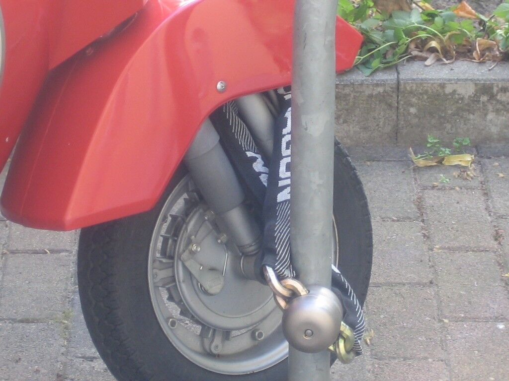

    Nur ma so angemerkelt:
    Wenn man das Vorderrad fix abschraubt, kann man ganz locker das Schloss über die [lexicon='Bremstrommel',''][/lexicon] schieben...

    :wacko: Stimmt auch wieder. Also ab heute nur noch durch die Gabel. Da denkt man erst doppelt hält besser. :rolleyes:

    Durch die Gabel ist das gleiche Problem. Stoßdämpfer mit 2 Schrauben abgemacht und drübergezogen. Läßt sich aber leicht unterbinden, wenn du das Schloss (falls möglich) einfach einmal verdrehst. Dann muss schon die Gabel durchgeflext werden.

    das war wohl so gemeint... so gehts auch nicht mehr über die [lexicon='Bremstrommel',''][/lexicon]
    geht nur noch mit Flex durch die Gabel oder das Rohr :-8

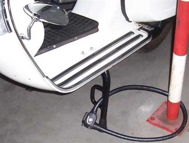

    Die Idee mit der Sicherung am Hauptständer ist im Moment noch die Beste. klatschen-) Sollte aber verfeinert werden. :S
    Eine (stabile/ leichte(?)) Kette in einen dünnen Schlauch einziehen, durch die Öse am Ständer, einmal unter dem Roller durch, um den "Pfosten" rum und dann abschließen. Also nicht nur durch die Lasche, sondern auch um das Trittblech rum, müssten dann aber schon so 150-160 cm lang sein. :huh: Der Schlauch sollte als Schutz für den Lack genommen werden

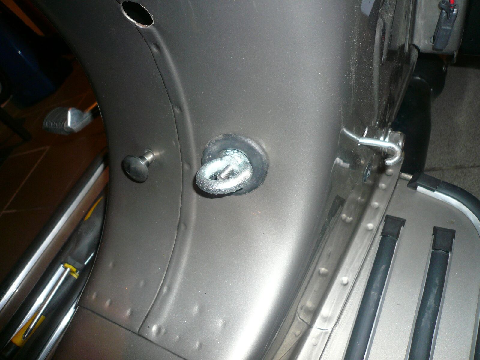

    Ich spiele gerade mit der Idee, meine PX wieder aufzubauen. Ich werde an der unteren Stoßdämpferschraube eine Öse befestigen, oder an der Schwingenschraube, durch die man eine (stabile, dünne) Kette ziehen kann. Solche "Ösen" evtl noch an einer Sitzbank / Tankschraube und an einer anderen Stelle am Roller verbauen. Die von mir erwähnten "Ösen" sollten ein Loch von ca. 10-15 mm Durchmesser haben damit man ein (normales) Stahlseilschloss aus dem Fahrradhandel durchziehen kann.
    Als Ösen werde ich wohl M8 Augenschrauben, bzw. Muttern verwenden. Gibt es in Chrom vernickelt und habe ich in der Firma im Lager liegen.

    Kette an die öse unterm Trittbrett, und Scheibenschluss von Abus sollte reichen.
