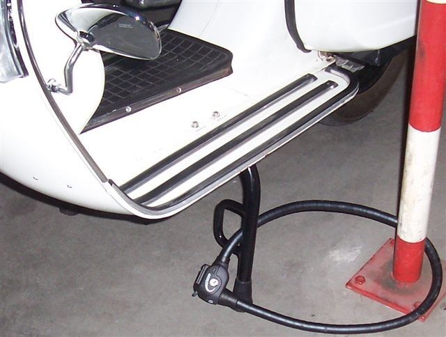

    Eine (stabile/ leichte(?)) Kette in einen dünnen Schlauch einziehen, durch die Öse am Ständer, einmal unter dem Roller durch, um den "Pfosten" rum und dann abschließen. Also nicht nur durch die Lasche, sondern auch um das Trittblech rum, müssten dann aber schon so 150-160 cm lang sein. :huh: Der Schlauch sollte als Schutz für den Lack genommen werden

    Ne Idee zu der Hauptständer geschichte wäre noch den ständer mit Innensechskant schrauben zu befestigen. die schraubenlöcher mit 2k Kleber oder kunstharz oder sowas ausfüllen. Würd mich wundern wenn der Dieb bei seiner flex nen hammer und nen nagel oder Vorstecher dabei hat um den Kleber aus dem loch zu klpfen.

    hab auch lange überlegt wie ichs machen kann!
    Und hab von raviolo folgende Idee bekommen :
    Ich werfs einfach mal in die runde => ist aber nur probehalber montiert!!

    • #57
    Hallo Zusammen,
    die Idee fande ich recht gut... Benötigt man nur noch einen Laternenmast klatschen-)
    G. Kaipi --)

    @ sizilianer : fotos klauen und dann auch noch drüberherziehen :P das hat man gern ;) *scherz*
    war ja nur ne idee und einfach mal "dran gesteckt"!
    denke schon wenn mans unterm Tank ordenlich sicher mit nem großen blech und anschweisst, dass es einigermaßen sicher ist!
    Sah in meinen augen aber auch scheiße aus!
    Deswegen habsch mir ein Abus kettenschloss geholt ums vorne in ner 8 um die gabel zu legen!
