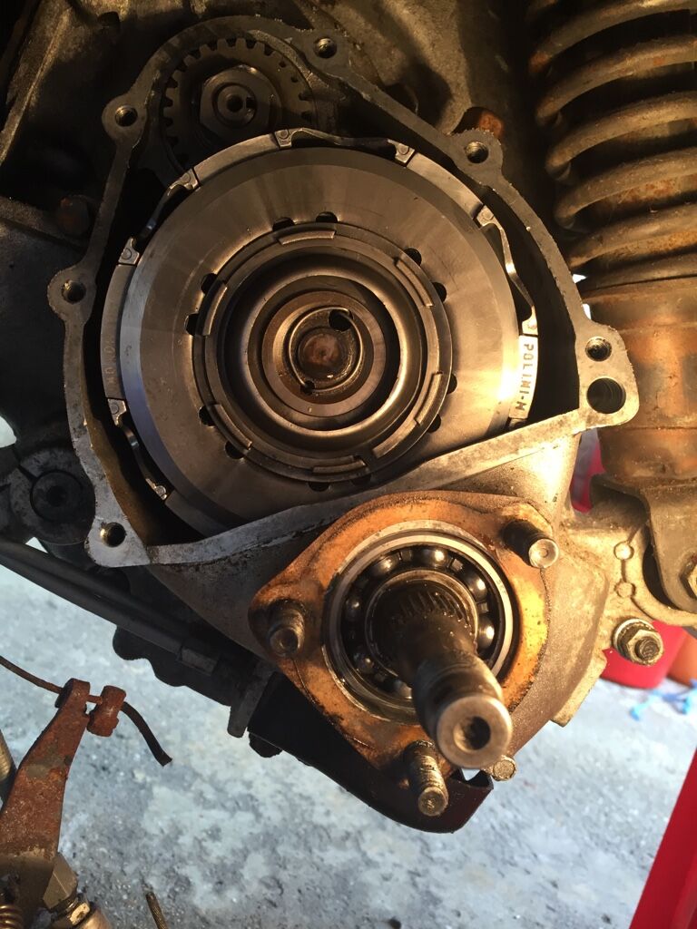

    • March 10, 2016 at 11:18
    So habe meinen freien Tag jetzt natürlich gleich genutzt um den Vorschlag von euch zu prüfen. Ich hab am kleinen Primärritzel 23 Zähne gezählt. Könnt ihr mir dazu was sagen?

    • March 10, 2016 at 13:50
    Müsste eine gerade verzahnte 2.60er Polini Aluprimärübersetzung sein (23/60 Zähne). Ein eher seltenes und nicht besonders beliebtes Teil, da spezielle Alukupplungsbeläge verwendet werden, die besser mit dem ebenfalls aus Alu gefertigten Primärkorb harmonieren. Scheiben aus Stahl wie ansonsten üblich arbeiten sich in den Korb ein, wodurch die Kupplung nicht mehr trennt. Bei höherer Leistung passiert das aber u. U. auch schon mit den Alubelägen.
    Ist denn tatsächlich auch noch ein 50 ccm Zylinder verbaut? Dann kann ich mir vorstellen, dass das Moped nicht mehr die Wurst vom Teller zieht.
    • March 10, 2016 at 13:59
    Jep seltenes Primär , dadurch spricht der Motor schön schnell auf
    wechselnde Drehzahlen an ... Würds drin lassen den passenden Zylinder und Vergaser (falls nicht bereits verbaut) verbauen und Glücklich sein ...

    • March 10, 2016 at 16:07
    Eigentlich für Kurzhub maximal ein 102er oder ein Malle 112er Zylinder. Aber ob die 2.60er Primär das noch ordentlich zieht, wage ich zu bezweifeln. Vorgenannte Zylinder fährt man ja meist bis 3.00er Primär. 2.60er gehört schon fast in die Langhubfraktion, sprich 130er aufwärts.
