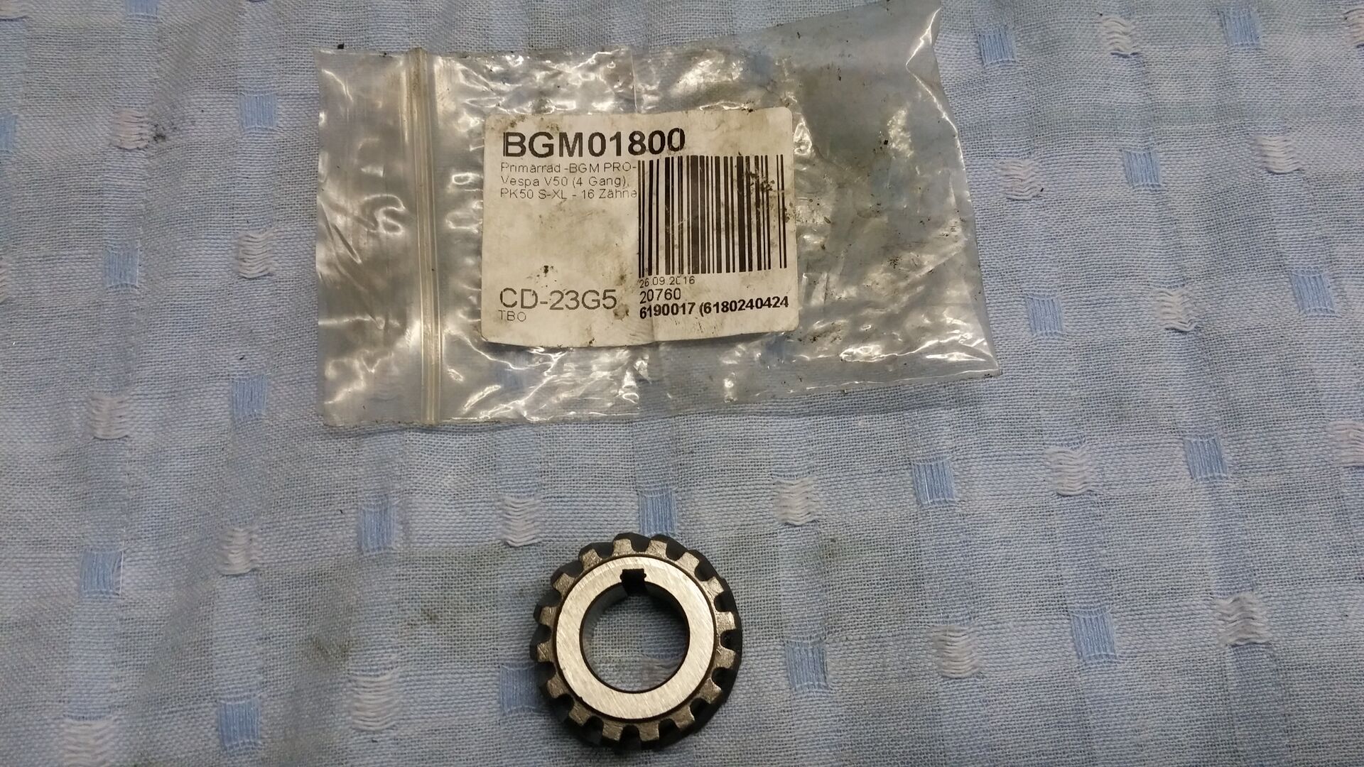

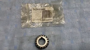

    • December 21, 2016 at 18:57
    Nabend
    ich hätte da was für dich :
    ist nur rund 250 Kilometer gefahren und geht weg wegen Langhubumbau...
    Ist also quasi NEU
    Edit sagt noch : Hab auch noch nen Sito Plus der auch erst rund 1000 KM auf der Uhr hat
