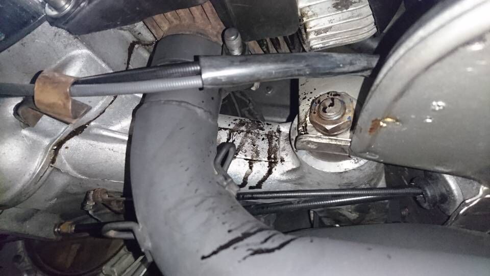

    Gereinigt und den Auspuff nochmals angezogen.
    Nach 45min fahrt sieht es so aus:

    Zu früh gefreut. Obwohl der Motor revidiert wurde und später der Zylinderkopf nochmals bearbeitet wurde ist das ding immer noch undicht...

    • #68
    Siehe

    • March 21, 2017 at 14:39
    • #69
    Was habe ich gesagt ... ?

    20,479

    • March 21, 2017 at 15:00
