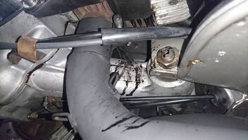

    Gereinigt und den Auspuff nochmals angezogen.
    Nach 45min fahrt sieht es so aus:

    • #67
    Zu früh gefreut. Obwohl der Motor revidiert wurde und später der Zylinderkopf nochmals bearbeitet wurde ist das ding immer noch undicht...

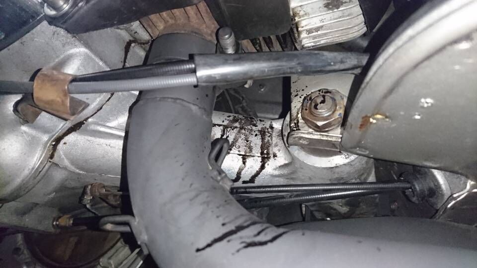

    • March 21, 2017 at 12:50
    • #68
    Siehe

    • March 21, 2017 at 14:39
    • #69
    Was habe ich gesagt ... ?

    • March 21, 2017 at 16:08
    • #72
    Kopf planen
  • DXR85
    983
    7,473
    1,195
    • March 21, 2017 at 16:46
    • #73
    Was Old sagen wollte ist, das jeder Vespamotor nicht zu 100% dicht zu bekommen ist. Eine Zylinderkopfdichtung gibt es nicht, nur eine Zylinderfußdichtung. Bei Dir ist es halt ausschlaggebend wo es genau austritt, die häufigsten Stellen sind Zylinderkopf ( dann auf einer Glascheibe mit feinem Schmirgelpapier planschleifen in 8er Touren), Zylinderfuß (Dichtung erneuern, Zylinderschrauben über Kreuz auf korrektes Drehmoment bringen) oder Vergaserflansch am Motorgehäuse (hier hilft eine neue Dichtung mit minimal Dichtmasse. Aber Achtung nicht die Löcher und Ölkanäle zuschmieren) und ebenfalls korrektes Drehmoment der Vergaserschrauben und der Schraube für die Vergaserwanne)
    Im übrigen empfehle ich Dir den Kasernenhofton abzugewöhnen, wir sind gerne bereit Dir nach bestem Wissen und Gewissen weiter zu helfen und Deine zahlreichen Fragen zu beantworten, aber wir sind nicht Deine Lakaien. Nur so als Tip. Außerdem hilft auch oft die Vespabibel von Schneider weiter.
