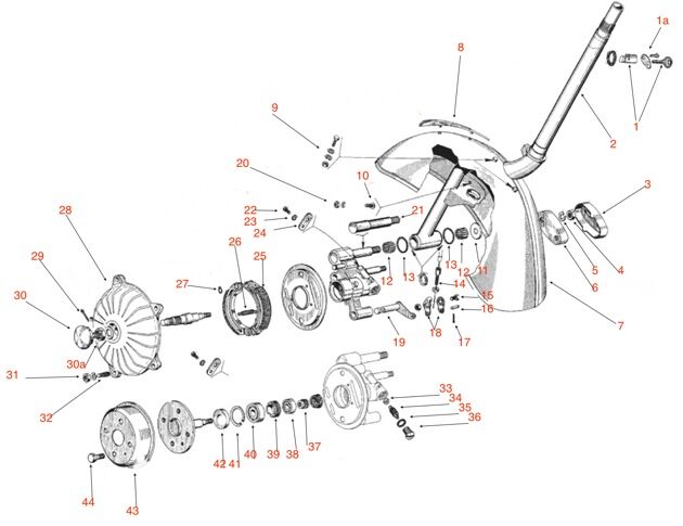

    Frage zum Lenkrohrlager:
    Am Lenkrohr-Ende sitzt ein Lager (Nadellager) - Wie ist dieses zu entfernen bzw. zu wechseln - Einfach rausklopfen?
    Hänge die Frage noch dran:
    Gibt's eigentlich diese Lager betreffend (Schwinge/Lenkrohr) ein Komplett-Set? Sind doch insgesamt 3 Stück?

    3,225
    • December 7, 2017 at 10:03
    • #54
    A) Presse
    B) nach Explosionszeichnung raussuchen
  • bull
    890
    148
    50N
    • December 7, 2017 at 10:06
    • #55
    Zitat von old N°7
    A) Presse
    zu A) - Rausklopfen auch möglich?
    2,984
    20,479
    3,225
    • December 7, 2017 at 10:16
    • #56
    ja....wenn Du sehr genau klopfen kannst.. Mühseelig..rein muss auch mit Presse

    1,415
    8,735
    1,447
    Rheinau, Schweiz
    PX/T5/VNA
    • December 7, 2017 at 11:20
    • #57
    Am Ende vom Lenkrohr sitzen doch die zwei Schwingenlager bei der V50, richtig?
    Die hab ich damals, zu SF-Zeiten, ohne Presse raus & rein bekommen!
    Oder welche(s) Lager meinst du?
