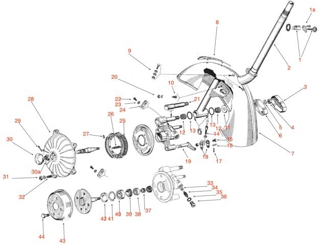

    Frage zum Lenkrohrlager:
    Am Lenkrohr-Ende sitzt ein Lager (Nadellager) - Wie ist dieses zu entfernen bzw. zu wechseln - Einfach rausklopfen?
    Hänge die Frage noch dran:
    Gibt's eigentlich diese Lager betreffend (Schwinge/Lenkrohr) ein Komplett-Set? Sind doch insgesamt 3 Stück?
    2,947
    20,382
    3,213
    • December 7, 2017 at 10:03
    • #54
    A) Presse
    B) nach Explosionszeichnung raussuchen
  • bull
    890
    148
    50N
    • December 7, 2017 at 10:06
    • #55
    Zitat von old N°7
    A) Presse
    zu A) - Rausklopfen auch möglich?
    2,947
    20,382
    3,213
    • December 7, 2017 at 10:16
    • #56
    ja....wenn Du sehr genau klopfen kannst.. Mühseelig..rein muss auch mit Presse
    Tanatos
    1,366
    8,685
    1,447
    Rheinau, Schweiz
    PX/T5/VNA
    • December 7, 2017 at 11:20
    • #57
    Am Ende vom Lenkrohr sitzen doch die zwei Schwingenlager bei der V50, richtig?
    Die hab ich damals, zu SF-Zeiten, ohne Presse raus & rein bekommen!

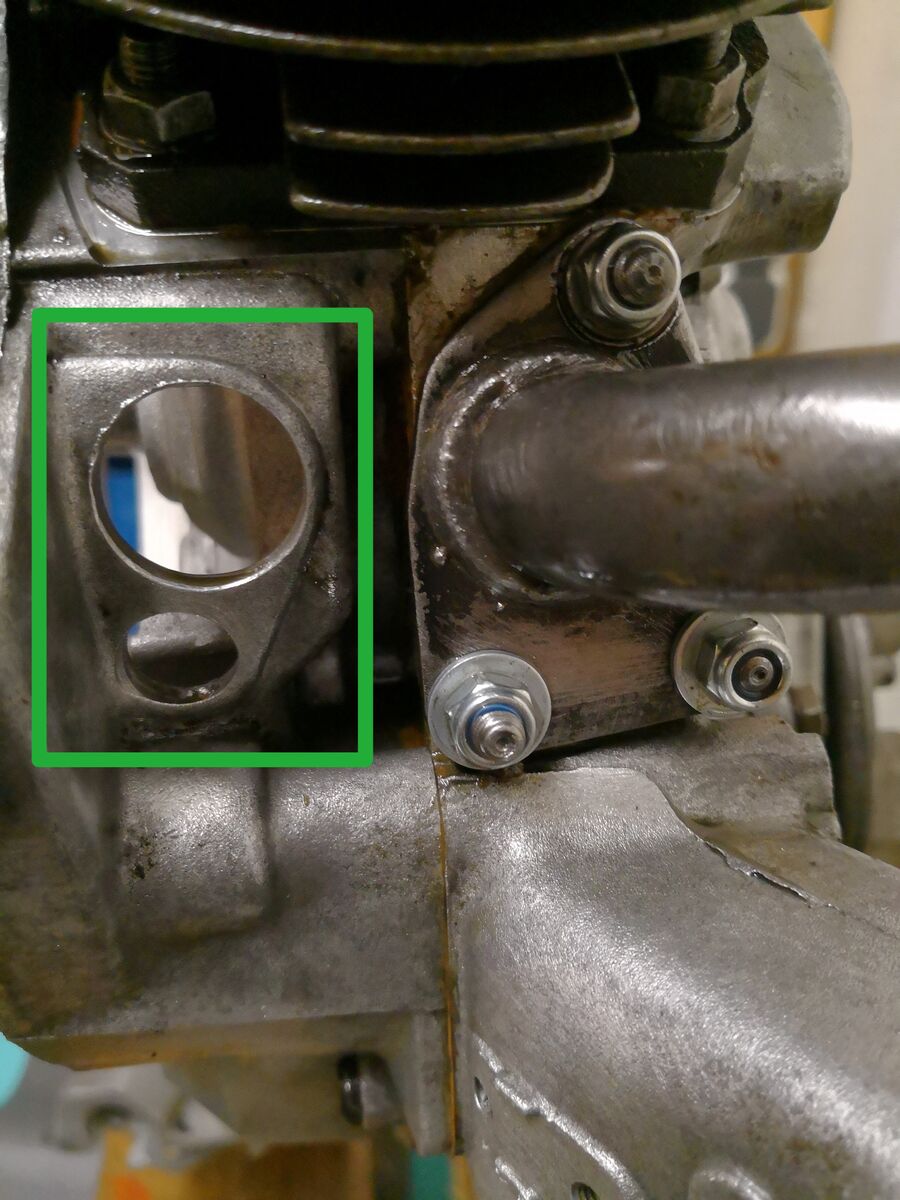

    Hallo und Frage:
    für was sind eigentlich die beiden Öffnungen bzw. Durchführungen.
    OK, einer der beiden für Kabel, die zweite???
      • 144.11 kB
      • 240
  • damicha78
    24
    1,414
    266
    44532 Lünen, Deutschland
    Pk 50 xl
    • January 23, 2018 at 09:41
    • #59
    Eins für das Kabel zur CDI und eins für das Kabel welches an den Kabelbaum geht...Kabelkasten - Kabelbaum.
  • bull
    890
    148
    50N
    • January 23, 2018 at 10:04
    • #60
    Danke, grad gecheckt und du bestätigst meine Vermutung.
