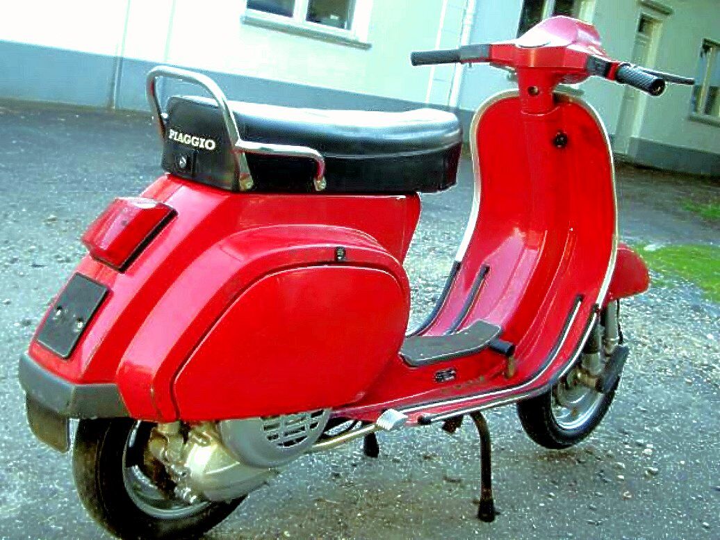

    gab mal eine PK mit 6 Volt,die hatte keinen Regler und keine Blinker,gabs auch als Sondermodell in lila als Tombolapreis von Milka,von der könnte die Lima stammen
    Die wird im algemeinen als Sparversionen bezeichnet.
    Sondermodell würde ich das jetzt nicht nenne.
    das würde ja vorraussetzen das die so von Piaggio direckt gebaut und vertrien wurden.
    aber die wurden ja erst im nachhinein zur milka.
    Edit:
    Die milka fahrzeuge waren auserdem PK XL1
