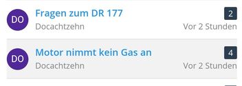

    Du brauchst auch nicht für jede Frage einen neuen Thread auszumachen. In deinem anderen Thread geht's doch auch um den 177'er.

    Willst du jetzt für jede kleine Frage was neues auf machen?

    sorry bin noch Neuling.

    Kommt nicht mehr vor Sorry. Der Kolben ist richtig drin. Pfeil zum Auslass. Wenn ich im ersten anfahre dann kommt Sie auf 20km/h und dann pro Gang 5 km/h mehr

    Info: Beide Themen wurden zusammengeführt.
