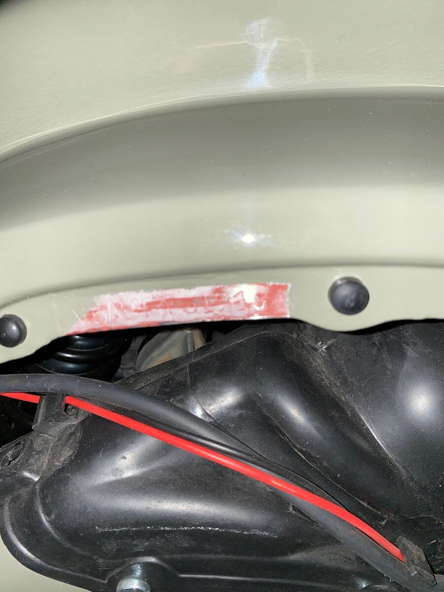

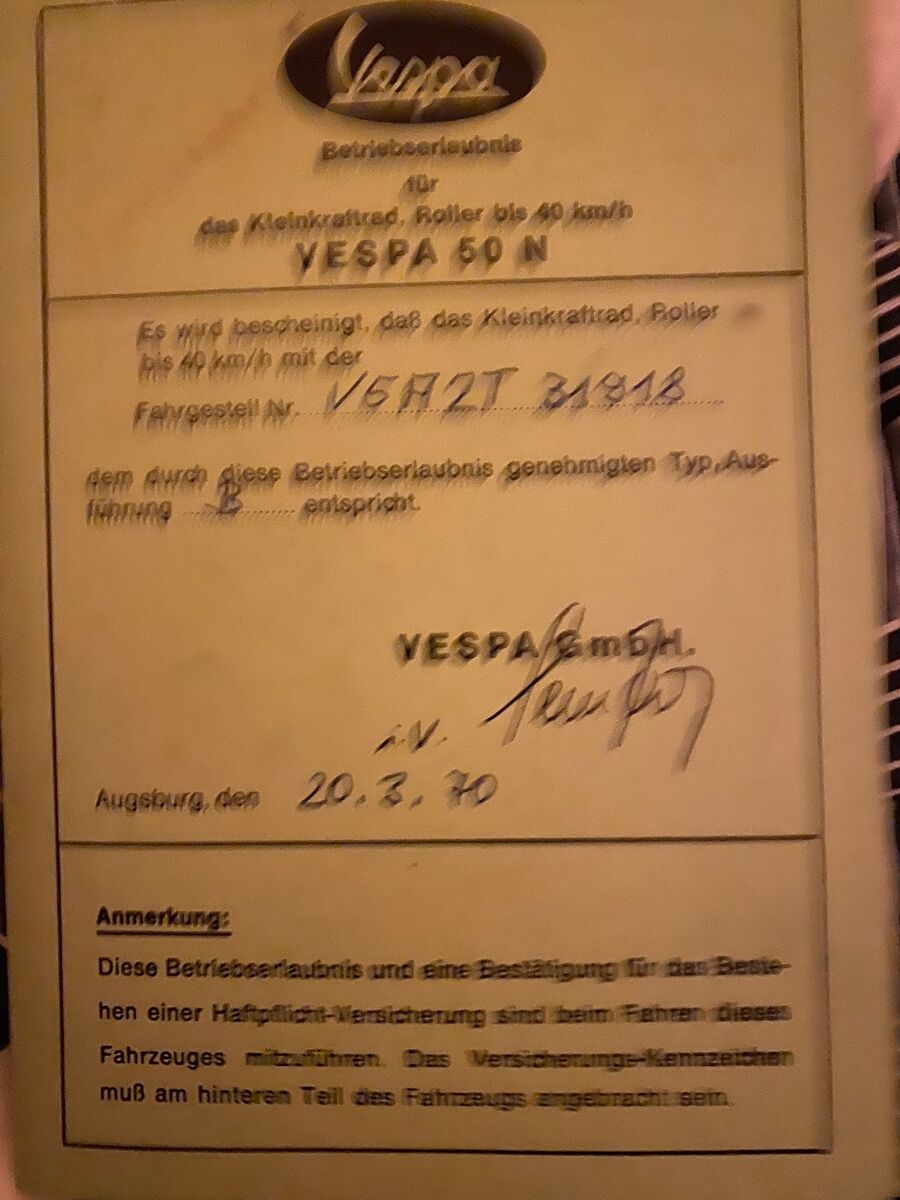

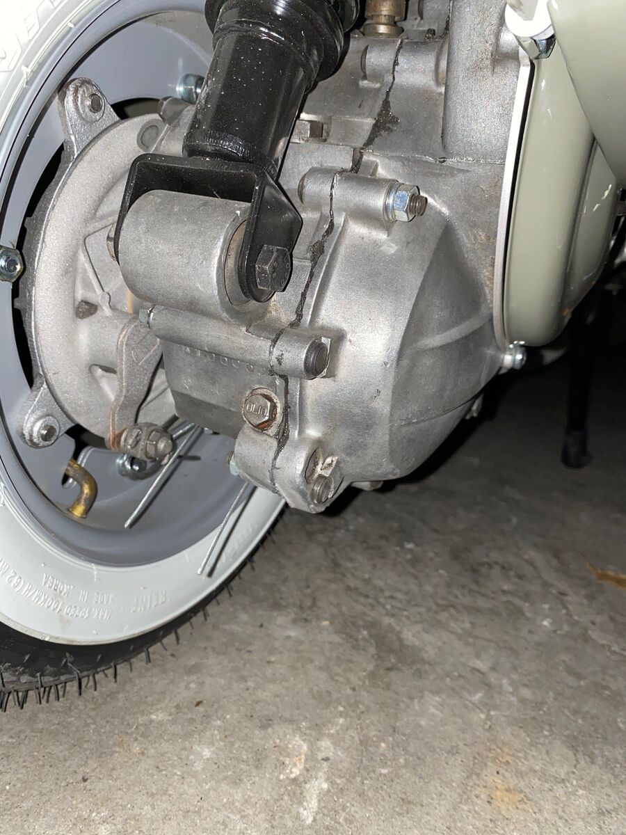

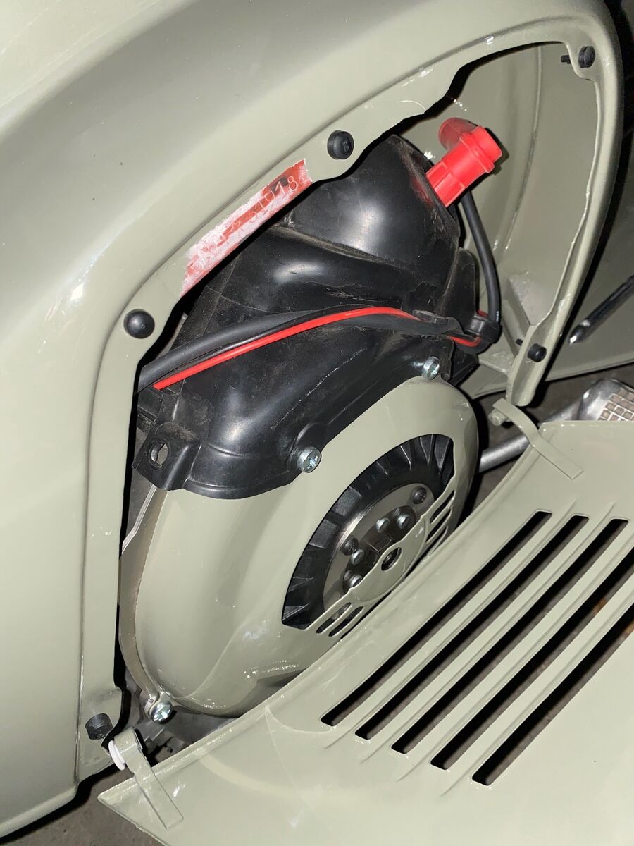

    im Anhang habe ich mal die Bilder von Motor und von der Betriebserlaubnis die ich habe

    Sind die Nummern auf der ABE und dem Rahmen gleich??? Wo ist das Typenschild??
    Am Motor: Schrauben ohne Unterlegscheiben, eine Schraube hinten an der Luftführung fehlt, Dichtmittel an den Motorhälften ....
    Was ist da für eine Zündung verbaut?
    Sieht nach Plastiklüfterrad aus....

    Das ist die ABE oder?
    Ja die Nummern sind gleich, wurde anscheinend auch per Hand eingetragen?
    theoretisch kann sich ja jeder so ne blanko Vorlage holen und die Daten reinschreiben. Bräuchte ich da nicht noch andere Dokumente?

    Um herauszubekommen ob die ABE legal ist frag mal bei deiner Zulassungsstelle nach. Fahr hin mit der ABE und lass die Nummer prüfen ob die in Deutschland registriert ist. Evtl geht's auch telefonisch.

    Was man auf den paar Bilder sehen kann...
    • Die Rahmennummer scheint zur ABE zu gehören. Baujahr 1970. Demnach eine Vespa 50 mit Rahmen Serie 2. Das Originaltypenschild fehlt auch (das man selbst in beschädigtem Zustand aufheben würde - der Authetizität wegen)
      Ich würde aber die Partie hinter der FIN kritisch betasten und prüfen, daß da nicht jemand einen Schlachtrahmen & ABE "besorgt" hat, da die Rahmennummer rausgeflext und in das Fzg. reingeschweißt hat.
      Es wurde ein Motor reingehängt, bei dem das Polradblech für die 12V Umrüstzündung offensichtlich zu klein ist und deshalb wurde eine Art Distanzalublech mit reinklabustert.
      Ich sehe zwar an der Motornummer ein Piaggiosechseck (was auf einen Serie 2 Motor schließen würde), aber ich erkenne das nur undeutlich und ich glaube es nicht so ganz.

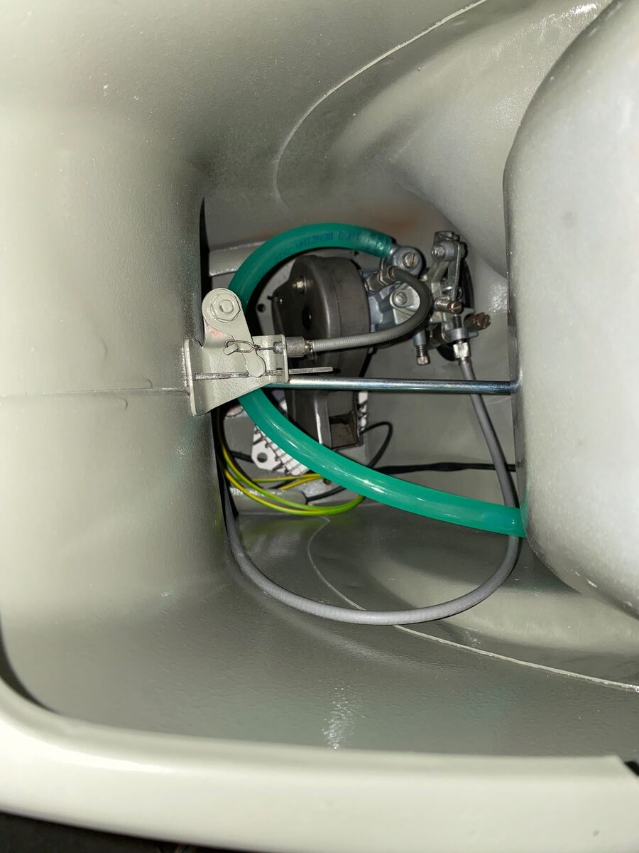

    • ACHTUNG GEFAHR: Der nachgerüstete 12V Spannungsregler liegt direkt unter dem Vergaser wo er definitiv absolut nix verloren hat. Aus so einem Vergaser treten Benzindämpfe oder Benzin aus, die dann direkt auf die unisolierten Kontakte am Regler gelangen können. Da liegen am einen Pin 12 V an, am anderen aber 30-60 V. Gefährlicher Pfusch.
    • Billiger PVC-Benzinschlauch ohne die nötigen Schlauchschellen. Das weichmacherhaltige PVC wird irgendwann spröde-hart, fängt an zu lecken oder der Schlauch reisst ab.
    • Selbstgestrickter Kabelbaum aus Kabelresten. Offenliegende Kabel unter dem Vergaser (Bitte bedenken, daß dort Benzindämpfe eine nicht zusätzlich mit Schutzhülle versehene Kabelage auf Dauer angreifen. (Für ein 4000 Euro Geschoß verbaue ich einen Premium 1A Kabelbaum nach Originalvorlage aus deutscher Neuware - das muß man offensichtlich erstmal können 8o
    • Die Billi-billi-Asienweißwandreifen sind Effekthascherei und eher ein Sicherheitsrisiko.
    • Der Motor wurde zwar mal geöffnet, aber dann wurde am Dichtsatz gespart (12,90 Euro) und stattdessen graue Dichtmasse verwendet, die dort nix verloren hat. Das hält nicht lang und wird zu bald zu Öllecks und Motordefekten wie Falschluftziehen/heißlaufen führen.

    Dann ist zumindest ein alter Schlauch verwendet worden, nämlich hinten und der Spannungsregler hat keinen Massekontakt.

    Welchen Sinn haben die "meterlangen" Überstände der Schaltzüge nach hinten ???
    Ich habe keine Erfahrung mit 2-Zug-Schaltungen, aber könnte das die Zrsache dafür sein, dass der zweite Gang rausspringt ???
    Du meinst die auf dem dritten Bild? Eigentlich dürften das nicht die Schaltzüge sein da die sich am Schluß unter der Schaltrastenabdeckung befinden.
    Mel_1996_ Mach mal bitte ein Bild von unten wo man die Schaltraste sieht bzw. im Optimalfall nur deren Abdeckung.
