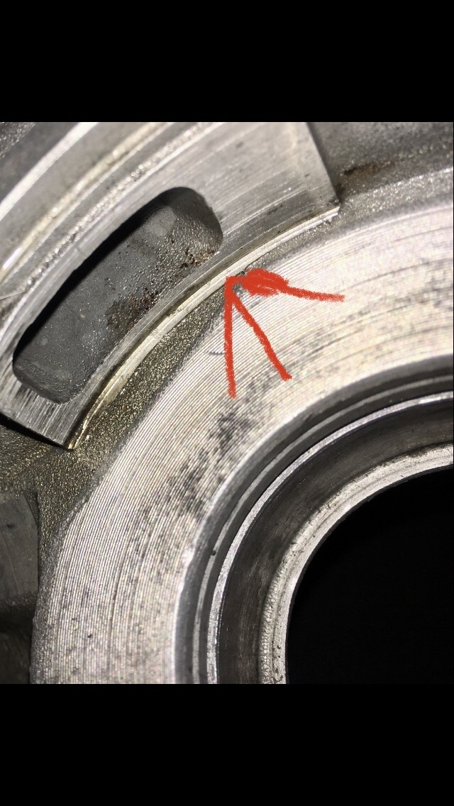

  • Was mach eigentlich dieser kleine Steg hier, der sich von der Drehschieberfläche und dem Kurbelwellenfläche Grundseite nochmal absetzt.
    Kanalisiert er den Sprit, damit er nicht ins zwischen die Kurbelwelle und Kurbelwellengehäuse geht?
  • Das ist vermutlich nur ein Rest angegossene Geometrie der Drehschieberfläche, die beim Ausspindeln ebengezogen worden ist, mehr nicht.
    Gruß Paddy.
