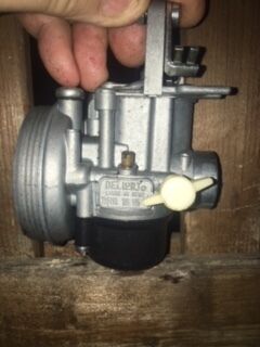

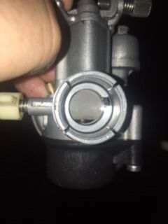

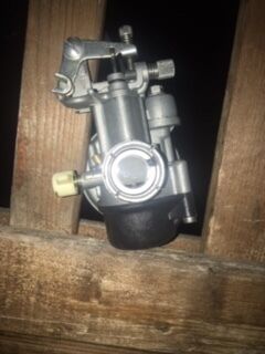

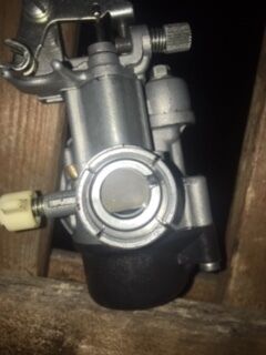

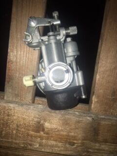

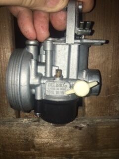

    • September 7, 2020 at 20:56
    SO wenn ich es schaffe mache ich morgen mal ein Foto von dem Gaser vielleicht kann ich auch was sehen

    • September 9, 2020 at 22:30
    Das ist ein SHB 16/15 F Vergaser, der hat einen O-Ring. Kann man auch sehen, wenn man von vorne nach hinten in den Vergaser guckt.
    Siehe letztes Bild.

    • September 10, 2020 at 13:51
    Ohne Blitz aufgenommen wäre es besser zu erkennen, aber ich stimme Volker zu.
