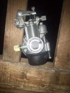

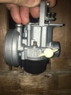

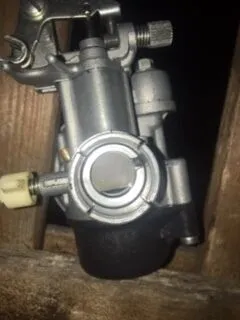

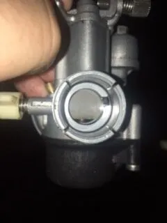

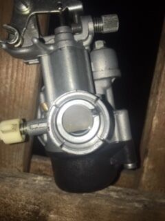

    • September 7, 2020 at 20:56

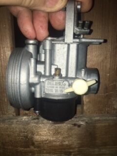

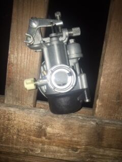

    SO wenn ich es schaffe mache ich morgen mal ein Foto von dem Gaser vielleicht kann ich auch was sehen
    DAnke erstmal an alle hier auf dem Board

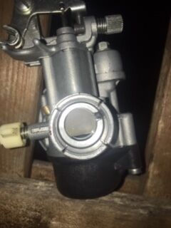

    • September 9, 2020 at 21:05
  • VespaPaule
    66
    Vespa PK50XL
    keinen
    • September 9, 2020 at 21:13
    Filzring oder O-ring ? das ist hier die Frage
    3,011
    31,289
    5,635
    • September 9, 2020 at 22:30
    Das ist ein SHB 16/15 F Vergaser, der hat einen O-Ring. Kann man auch sehen, wenn man von vorne nach hinten in den Vergaser guckt.
    Siehe letztes Bild.

    • September 10, 2020 at 13:51
    Ohne Blitz aufgenommen wäre es besser zu erkennen, aber ich stimme Volker zu.
