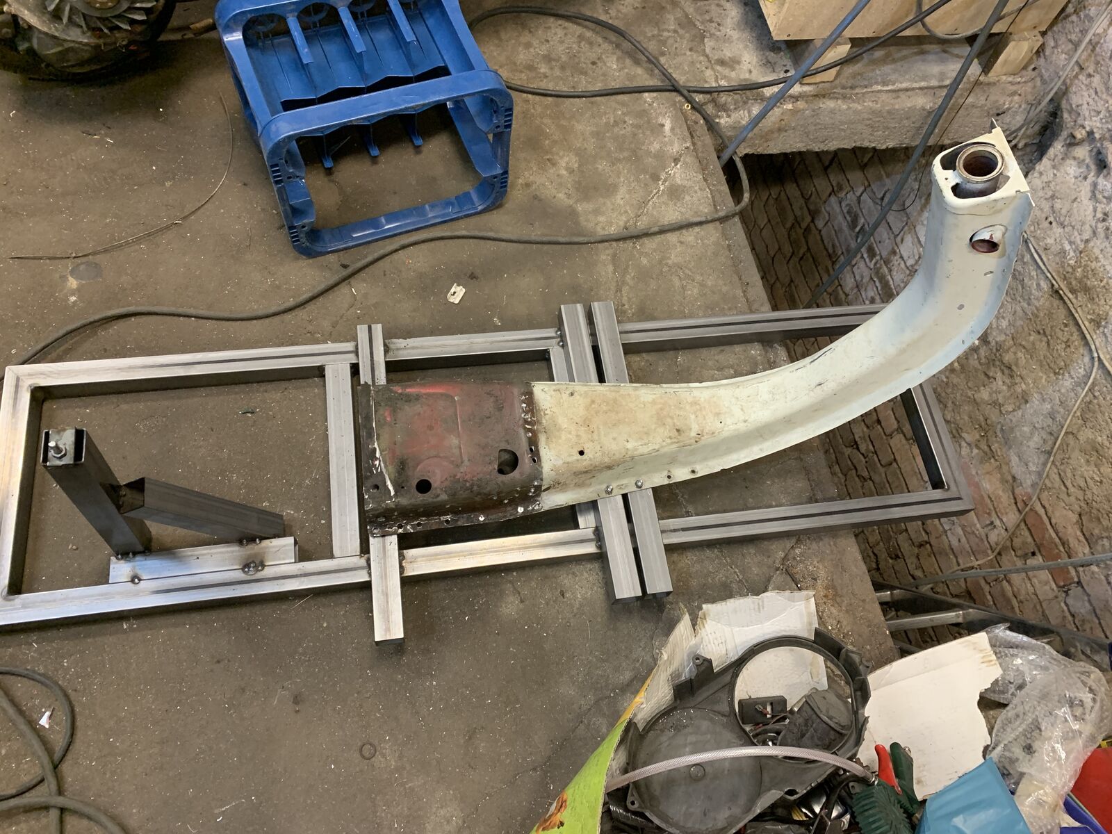

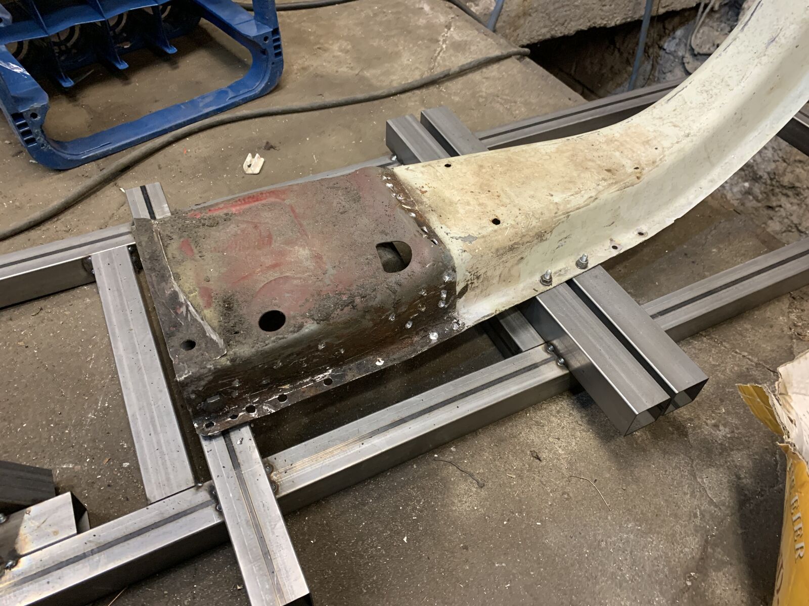

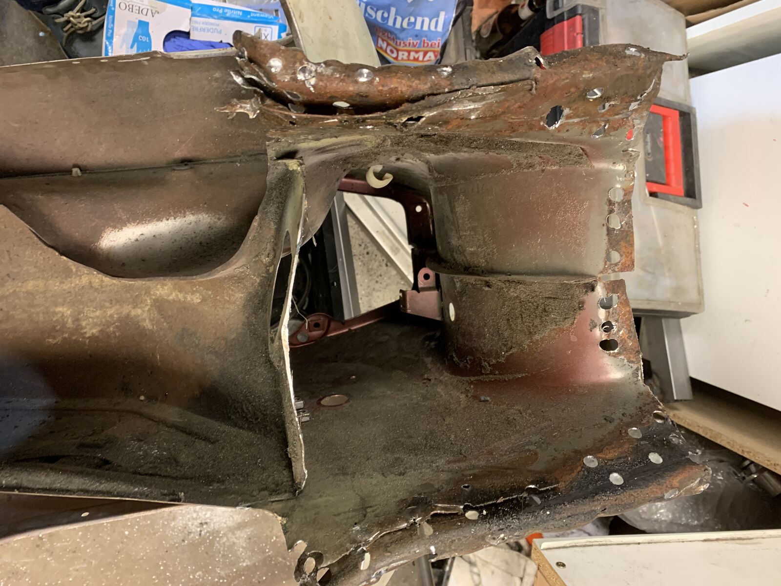

    • November 8, 2020 at 00:05
    • #32
    Irgendwie ist mir der Rahmen auseinander gefallen.
      • 334.92 kB
      • 321.48 kB
      • 281.1 kB

    • November 8, 2020 at 08:36
    • #33
    Ich glaube, das war Absicht ... blinde Zerstörungswut !

    • November 8, 2020 at 09:40
    • #34
    Irgendwie? klatschen-)

    • November 9, 2020 at 10:00
    • #35
    Huch...
    Du hattest doch auch mal einen Rahmen mit umgeschweisstem Vergaserraum, oder?

    • November 9, 2020 at 13:02
    • #36
    Zitat von Nick50XL
    Huch...
    man macht doch allerlei verbrechen an den dingern für mehr speed.
    hier kommt n neues rahmenheck dran. die kilos müssen raus!
