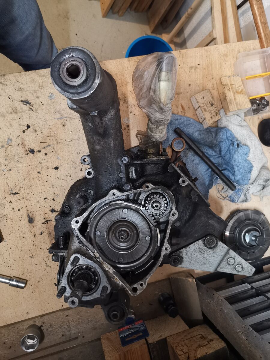

    Wie schon gesagt, ich hab keinen blassen. Ich hab auf meinem Handy ein Bild gefunden, welches ich beim auseinander bauen gemacht hab, vielleicht hilft das.
      • 203.54 kB
      • 181
    3,787
    20,957
    3,418
    • November 12, 2020 at 15:39
    • #28
    Du hast eine andere Übersetzung. Sieht nach 3,72 aus, also 18/67.
  • Oxel
    13
    173
    31
    72800 Eningen u. A.
    PK 50 S
    • November 12, 2020 at 15:59
    • #29
    Ooh no.
    Bedeutet, die muss ich tauschen, dass alles ordentlich läuft, oder?

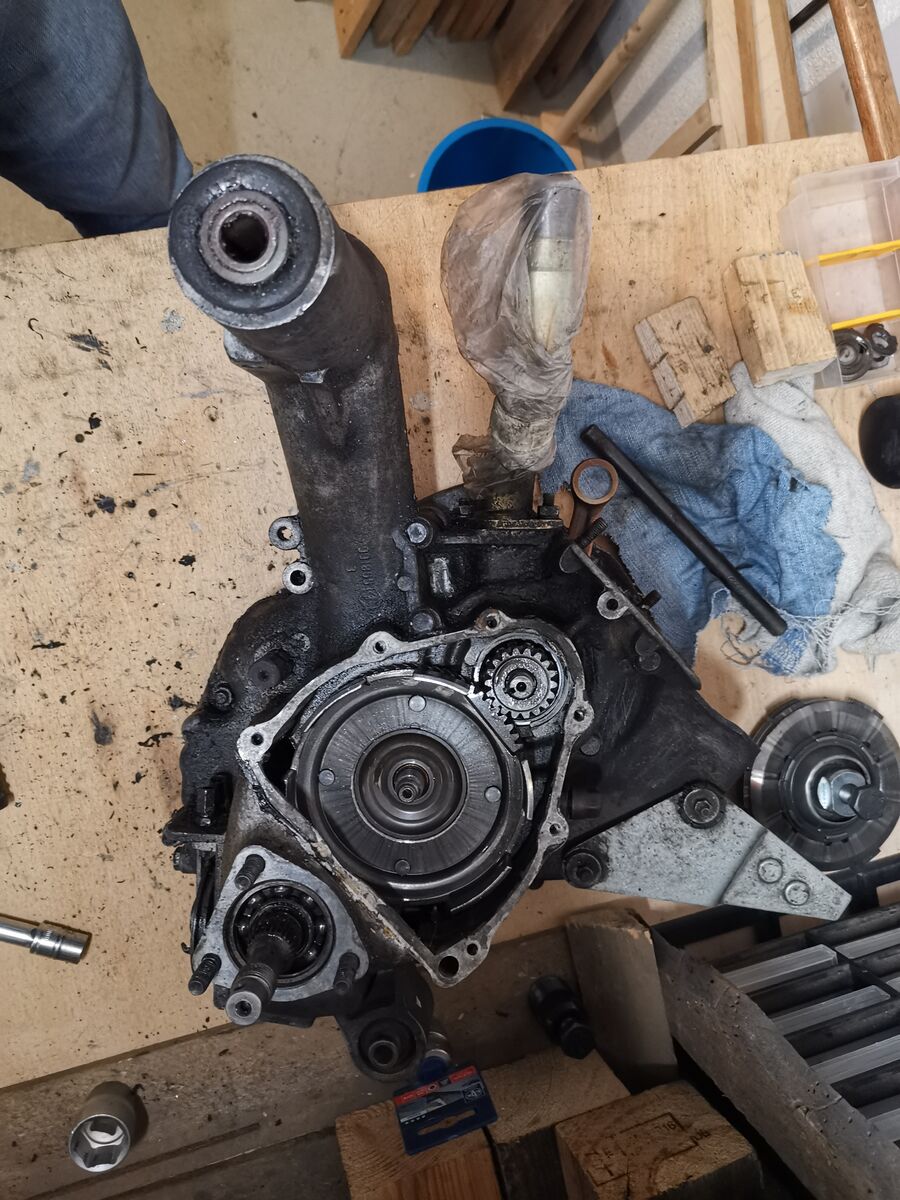

    ?thumbnail=1
    =O Uuuuuuuiiiiiijuuuiiiijuiiiiiii. der Motor braucht aber mal eine Revision 8|
    :D
  • Oxel
    13
    173
    31
    72800 Eningen u. A.
    PK 50 S
    • November 12, 2020 at 18:06
    • #37
    So was von😂
    Oh man, so sehr des Schrauben auch Spaß gemacht hat, so froh war ich auch, als der Motor wieder zusammen war. Aber ich seh s positiv, Übung macht ja bekanntlich den Meister.
