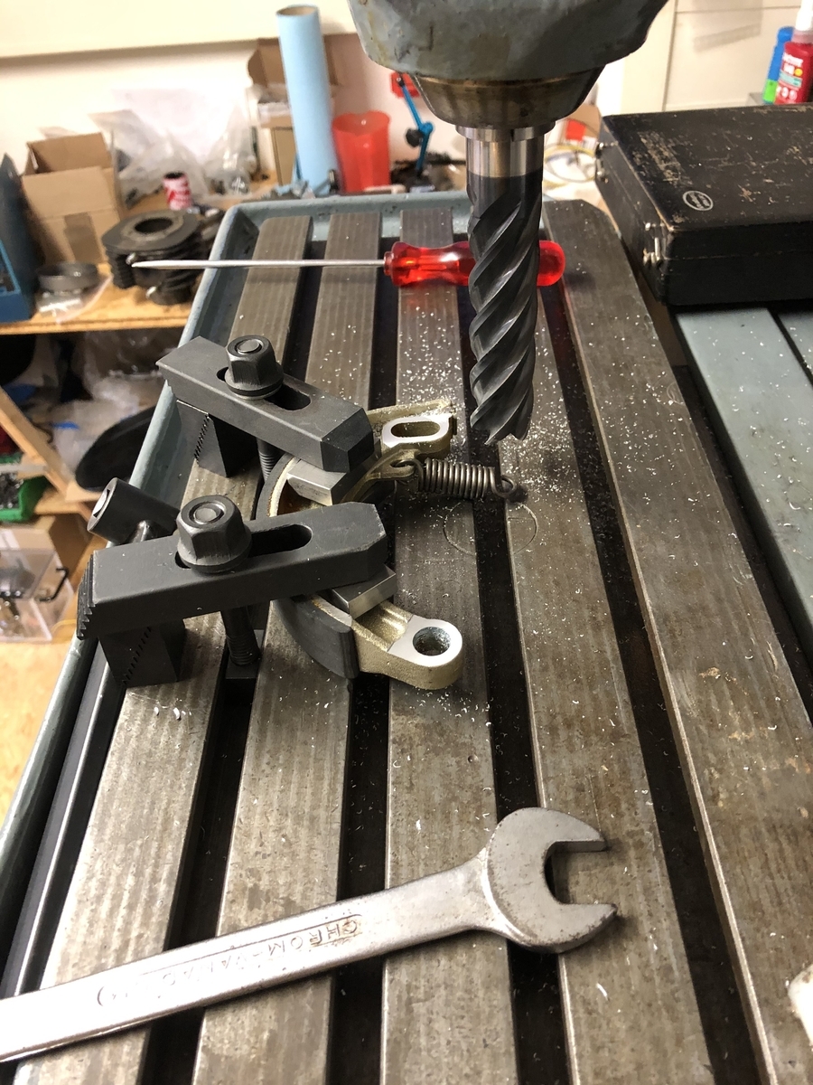

    So, erster Tag Urlaub und ich mußte gleich wieder ins Geschäft an die Drehbank. Heute morgen mal mit viel Hitze die drei Schlauchanschlüsse am PHVB entfernt.

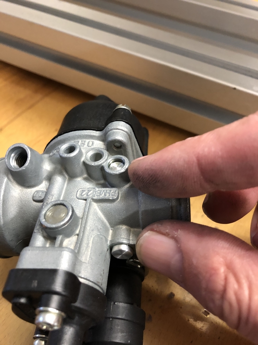

    Der Unterdruckanschluß vom Benzinhahn und der Anschluß von der Ölpumpe müssen abgestopft werden, der Anschluß für den Sprit verdreht und verlängert.
    Weiter habe ich eine Lösung für die Standgasschraube gesucht und gefunden. Ich habe auf der Fräsmaschine eine Bohrung in den Lufi gesetzt, eine Gummidurchführung rein und eine neue Standgasschraube aus Edelstahl gedreht.
    So komme ich gerade noch ran bei eingebautem Motor.
    So muß der Benzinanschluß noch verlängert werden, hat mir heute nicht gereicht:
    Und hier die beiden Stopfen aus Alu:
    Der Überstand innen muß noch bündig geschliffen werden.

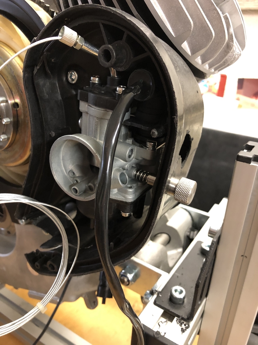

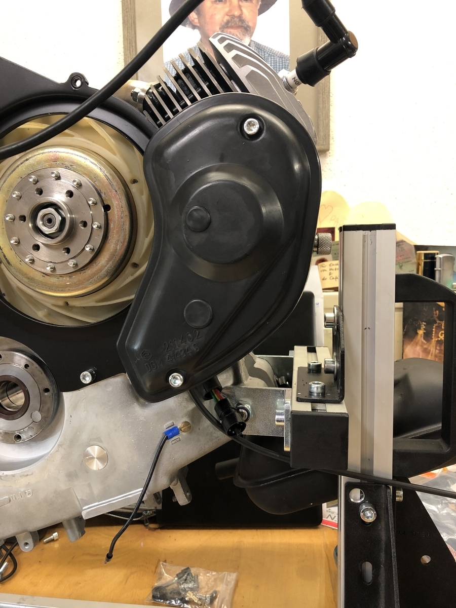

    heutealles Mögliche gemacht, unter anderem etwas, was mir noch ein Dorn im Auge war. Da ich keinen blassen Schimmer habe, wo die Sekundär das Öl hinspritzt, wollte ich dem Öl den Weg zur Entlüftungsschraube etwas erschweren.
    Wenn man einen Prototypen bauen will, muß man auch aus einem Streifen Alublech eine Wand einpassen können von Hand:
    Das ganze dann mit Flüssigaluminium festgeharzt. Die Luft kann durch die kleine 3er Bohrung, aber das jetzt Öl den Weg zur Entlüftungsschraube findet, sehr unwahrscheinlich. Wenn später aus der Entlüftungsschraube Öl gesabbert hätte, hätte mich das angekotzt.
    Ja, dann eine längere Gaszughülle eingezogen und dann den Luftfilter fertig gemacht. Immer zuerst an dem alten schrottigen, den mir Mario zur Probe geschickt hat und ganz zum Schluß auf der Fräsmaschine die 3 Bohrungen übertragen.
    Eine für den Gaszugdurchgang, eine für einen Schraubenzieher zum Rohrschelle festziehen und die eine von gestern für den Choke.
    Bis ich eine gute Position für die Rohrschelle gefunden hatte, habe ich allein drei Bohrungen in dem alten Lufi gebraucht. Der alte war gold wert.
    Erst dann habe ich das auf den hochheiligen, seltenen und teuren NOS Lufi übertragen:
    Den Gummidurchlass mit dem großen Durchmesser kennt ihr schon (Standgassschraube), der Blindstopfen ist für die Bohrung zum Festziehen und Lösen der Rohrschelle an der Vergasermuffe und der kleine Durchlaß ist für den Gaszug.
    In Summe hat mich der Gaser und der Lufi rund einen Tag gekostet, das hatte ich unterschätzt.
    Dann den PHVB mit dem 180° Krümmer montiert und mal einen Gaszug einehängt. Funktioniert und die Feder am Zylinderschieber zieht den Zug problemlos zurück.
    Das Ganze dann fertig geschlossen. Wer den Automatikmotor kennt und gleichzeitig meine Liebe zum Detail, was die äußerliche Unscheinbarkeit angeht, wird jetzt verstehen, warum ich mich für den PHVB entschieden und diesen Riesenaufwand getrieben habe mit dem teuren NOS Filter.
    Alle Bohrungen sind jetzt abgestopft (im Original sind da einige, die ich nicht mehr brauche) und von außen ist der einzige Unterschied meine Standgasschraube, die von der Karosse verdeckt ist und der nach unten weggehende Gaszug.
    Ansonsten ist von außen nichts zu erkennen. So gefällt mir das.

    Hallo Paddy,
    eine interessante Idee von Dir mit der Wand vor der Entlüftungsschraube. Das muss ich mal durchdenken.
    Mir drückt es gerne bei hohen Geschwindigkeiten Öl aus der Entlüftung. Ich behelfe mir da seit längerem mit einem Schlauch, aber ich finde Deine Idee spannend. Bei der LF habe ich bedingt durch die großen Kupplungen kaum Platz, um eine Wand davor „einzubauen“. Aber ich könnte natürlich die Schraube versetzen und dann derart maskieren.
    Danke für den Denkansatz!

    Du kennst ja die Optik im Original bestens, lieber Volker, die meisten eher weniger.
    Ich finde das soo geil. Bevor ich den alten Motor ausbaue, mache ich noch ein schönes Bild und danach vom Neuen.
    Es wird wie versprochen der einzige Unterschied die Steigscheibe der Multivar von Malossi sein. Mehr nicht.
    Und ja, die etwas größere Zylinderhaube. Sonst nix. Das ist meine Auffassung von Ästhetik bei so einem Umbau... 8)

    ich war mir garnicht mehr sicher, wie genau die Automatik eigentlich entlüftet. Ich habe das alles weggefräst. Hinterher habe ich die ganzen Bilder nochmal studiert und feststellen müssen, daß der Weg für die Luft sehr labyrinthartig ist. Deshalb bin ich auf die Idee gekommen, es dem Öl noch etwas zu erschweren. Auswendig wüßte ich es nicht, wie es bei einer normalen Smallframe eigentlich ist.
    Im Prinzip kann das ja verschlungen sein, wie es will, es muß nur ein Druckausgleich gewährleistet sein.
    Bei Bohrhämmern ist gerne auch ein Filz vor der Entlüftungsbohrung als Hinweis für dich.
    Der ist irgendwann ölgetränkt, wenn das Fett ausölt, rauslaufen tut aber nix.
    Vielleicht kannst du ja auch einen Filz integrieren vor der Entlüftungsschraube.
    Wobei eine Spritzwand und nur ein kleines Loch sicher am Besten ist.
    Gruß Paddy.

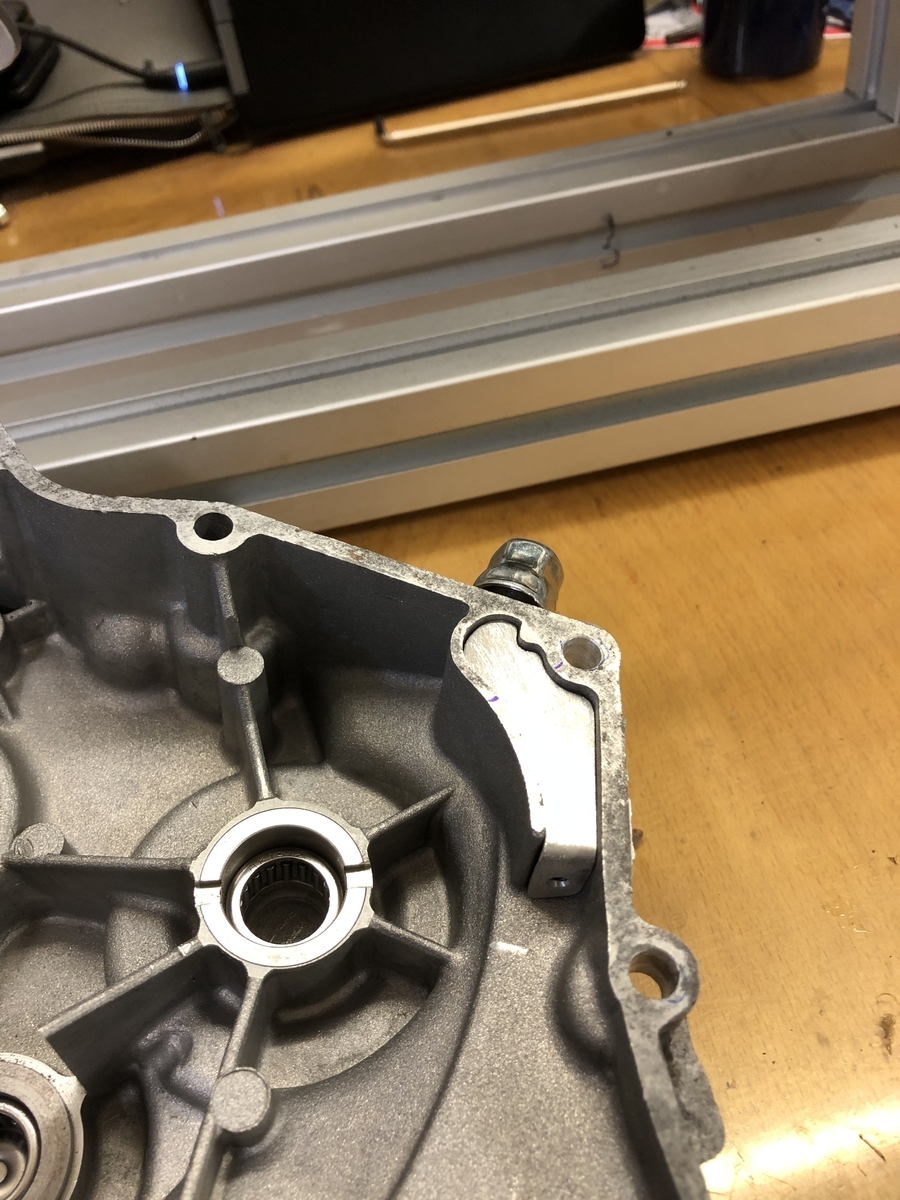

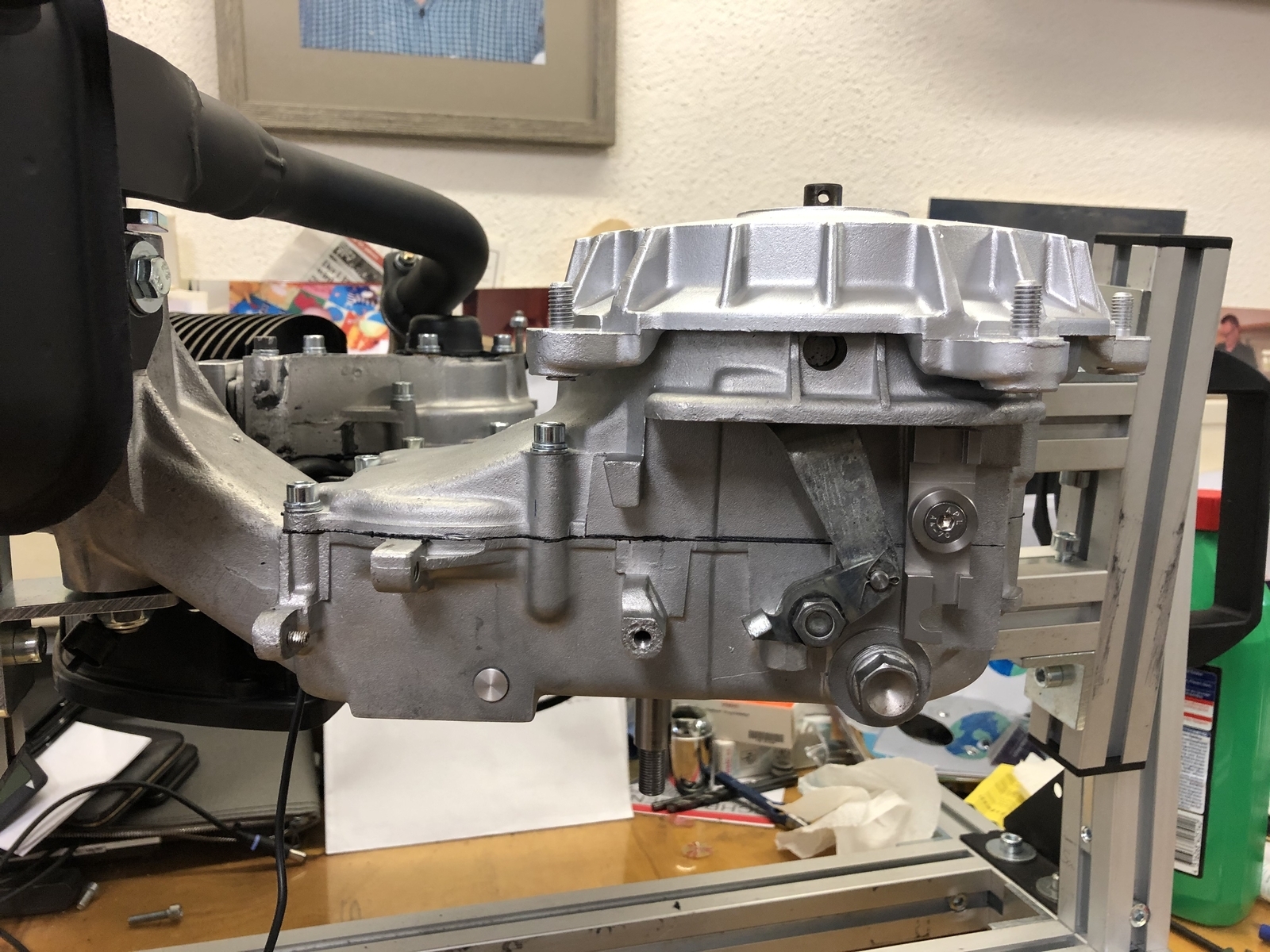

    Oh di Damen, noch so ein paar Nummern und es wird nix mit Freitag. Heute das Getriebe montiert.

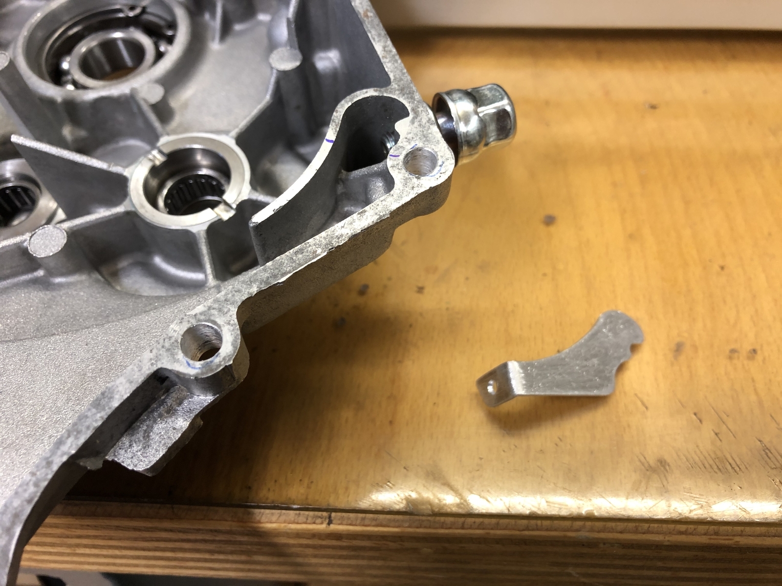

    Von meinem zweiten Motor von Mario den Bremshebel genommen, weil der gereinigt fast neu aufgesehen hat.
    Dann die neue Bremsbacke. Zu dick an den Stellen, wo sie geführt ist. Also auf die Fräsmaschine:
    Dann gleich noch meinen selber gefrästen Schalthebeldummy aus Edelstahl montiert, damit die Schaltzüge später blockiert sind.
    Sieht jetzt echt aus wie neu da unten. Die Abdeckung mußte ich auch noch etwas anpassen, so verging Stunde um Stunde...Ich lasse mir ja Zeit...

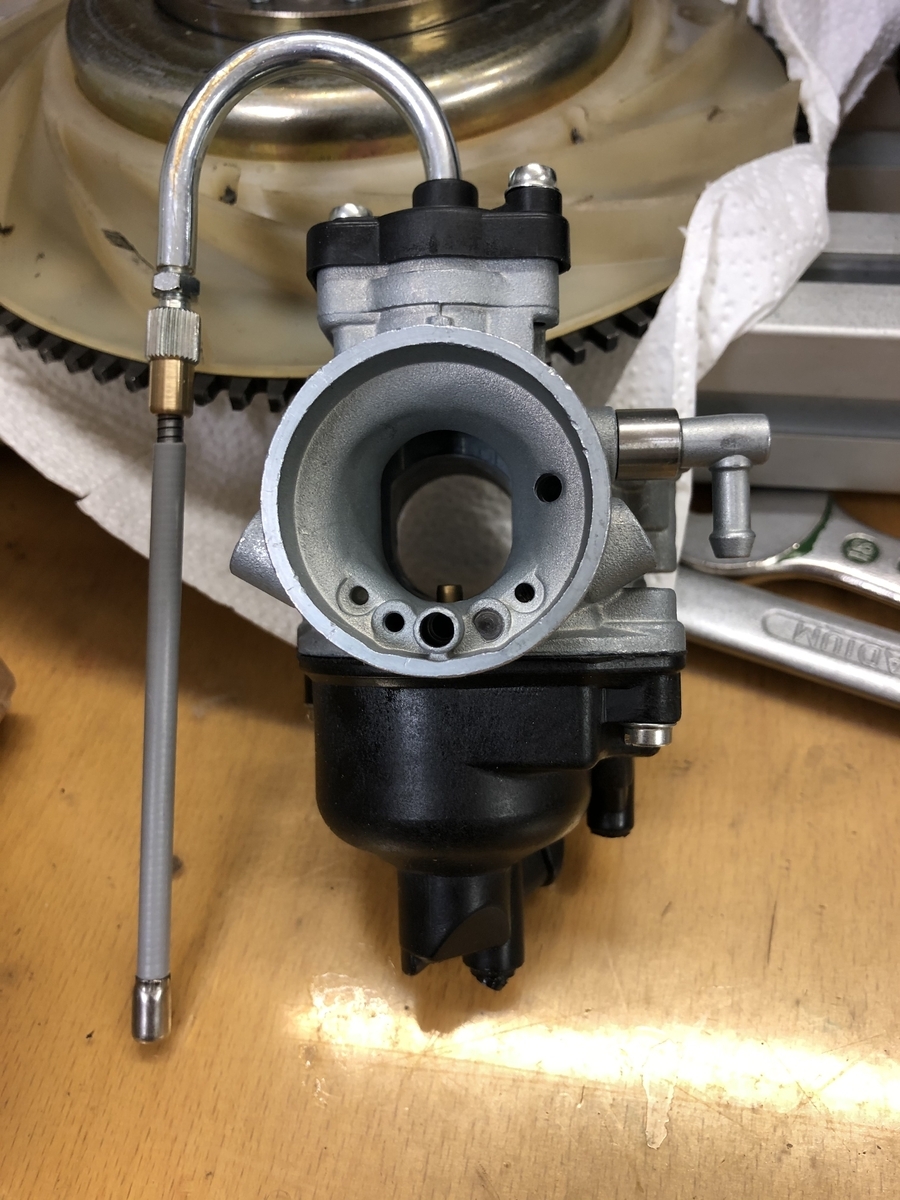

    Dann ins Geschäft. Ich brauchte eine Messinghülse für den Gaszug in den 180° Bogen, damit der sauber sitzt. Und natürlich die Verlängerung des Benzinanschluß aus VA:
    Nur um jetzt festzustellen, daß ich wieder 2 mm zurück muß am Anschluß. Das kann ich aber zuhause machen.
    Naja jetzt ist fast alles dran am Motor, auch das andere Zündkabel mit der "Vespaklammer", damit es so wenig wie möglich aufträgt an der Zündkerze.
    Es fühlt sich schon an wie ein Scooter, wenn man an der Bremstrommel dreht. Die bieten ja etwas Widerstand an der Stelle, weil wie hier das ganze Sekundär ins Schnelle gedreht wird.
    Läuft sauber soweit.
    Jetzt esse ich etwas und mach noch ein bißchen. Lieber heute noch den Schlauchanschluß und das Kabel für den Choke. Wer weiß, was morgen noch so alles ist.

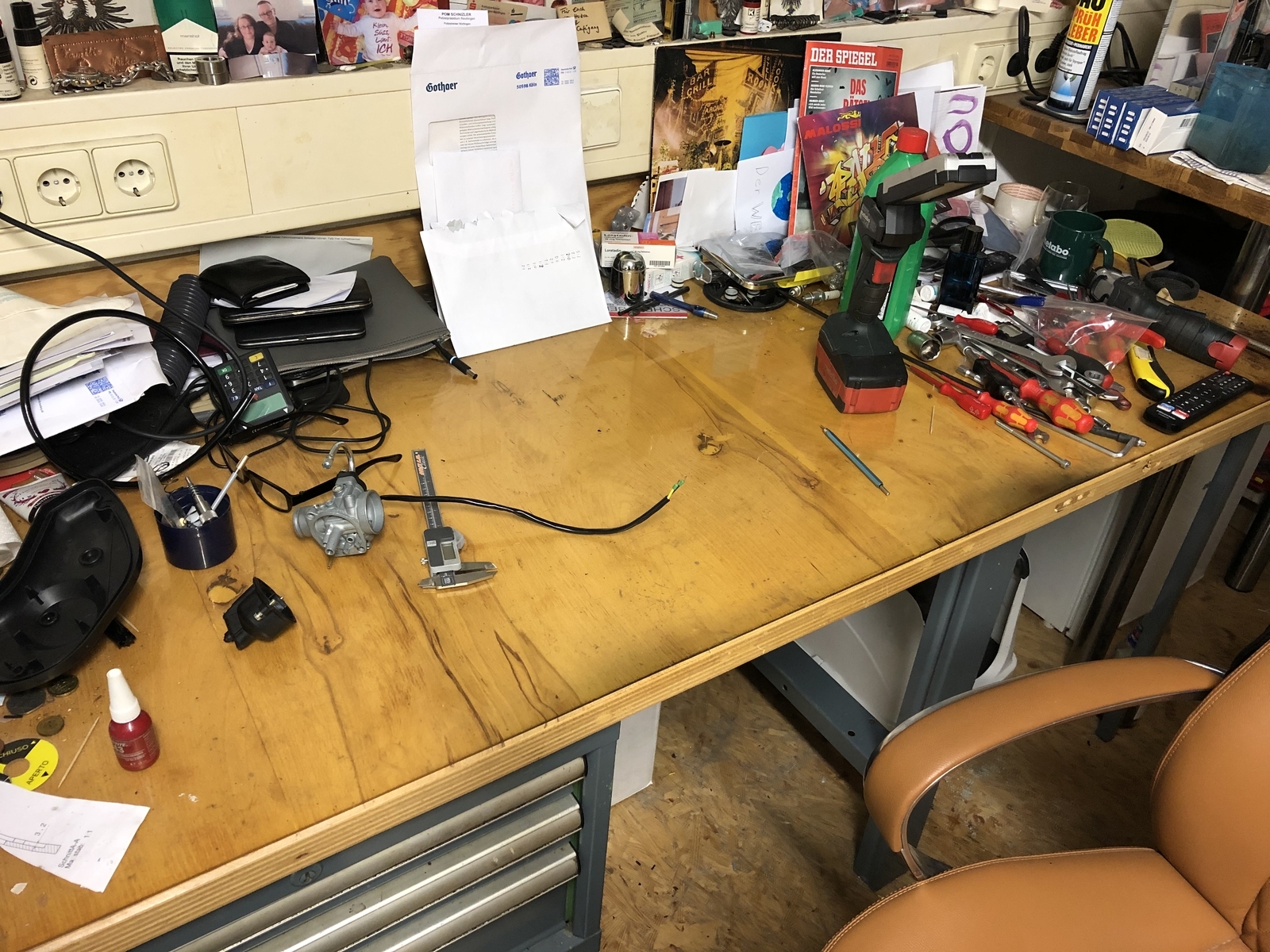

    Habe vorher noch den Benzinanschluß kunstvoll mit der Schlüsselfeile so umgearbeitet, daß er 2 mm saugend in die Verlängerung aus VA reingeht. Dann war es halb elf und ich hatte keine Luste mehr auf Kabel konfektionieren.

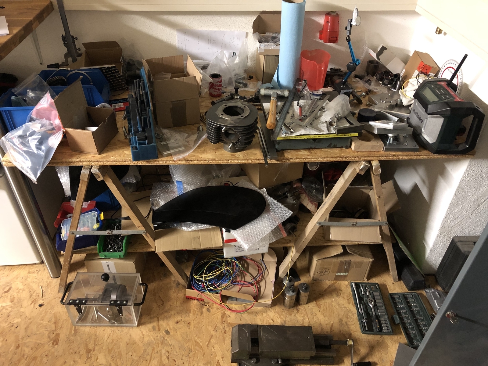

    Gerade war ich auf dem Klo und bin halt Slalom durch meine Werkstatt gelaufen....Mann wird es Zeit, daß das Projekt vorbei ist. Ich räume nichts mehr weg, mach nur noch weiter und irgendwie brauche ich alles noch ein bißchen...Und ich will nur noch fertig werden und Probefahren.
    Und irgendwo mitten auf dem Projekttisch thront das Ausgangsmuster für das nächste Projekt mittendrin.
    Gut, daß die anderen Teile noch nicht da sind....:-)
    Ein paar Impressionenen...:
    Wenn der Motor je funktioniert, nicht trotz des Chaos, sondern wegen! Das brauche ich jetzt als Ausrede... lmao
    Gruß Paddy.
