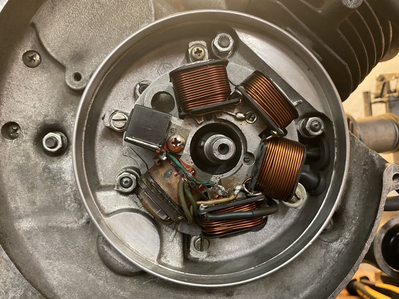

    Die Ladespule zeigt 447 Ohm und das Pickup 91 Ohm.
    Das Polrad sieht auch okay aus.
    Na, diese Werte sehen nicht gerade Weltberauschend aus !?! Und wenn du dir den Lötstellen an der Platte mal genau ansiehst, hat dort jemand mal seinen neuen, viel zu großen Lötkolben getestet 🤪...

    Hi Schorsch, ich hab dir mal ein Bild meiner Zündung angehangen.
    Im Vergleich sieht deine ZGP tatsächlich so aus als hätte dort jemand mit dem Lötkolben rumgespielt

    Mit Schrumpfschlauch wurde womöglich auch hantiert.
    Die ZGP war wohl schon faul und wurde bebastelt.
    Ich hatte im Frühsommer das Vergnügen den hauseigenen Bestand an ZGPs durchzutauschen und keine war funktionabel.

    Die Lötstellen sehen echt schlecht aus.
    Die Kabel machen auch keinen dollen Eindruck mehr.
    Tausche die Zündung aus, dann dürfte alles funktionieren.
    Danach kannst Du ja die ausgebaute Zündung ( oder besser gesagt Schwunglichtanlage... kleiner Insider ;) ) mal zerlegen und überholen.

    Ich hab die ZGP noch mal im ausgebauten Zustand angeschaut und die Ladespule und Pickup nachgemessen. Das Pickup hat 111,3 Ohm, die Ladespule hat 473 Ohm. Gemessen an den Kabelklemmen die an die CDI geklemmt werden. Also sind die Leitungen auch funktionsfähig. Allerdings sehen die Lötpunkte auf der ZGP wirklich nicht besonders gut aus, hier ist etwas Nacharbeit angesagt um das ordentlich zu machen.
