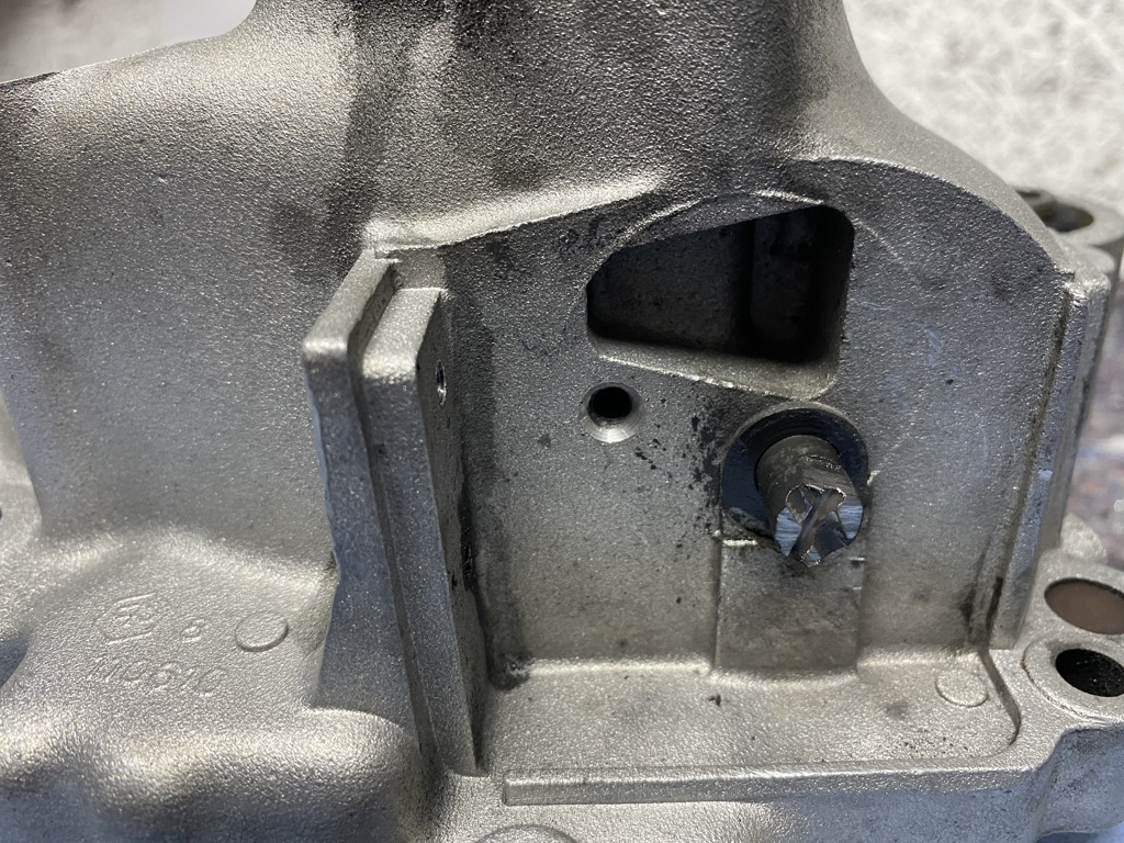

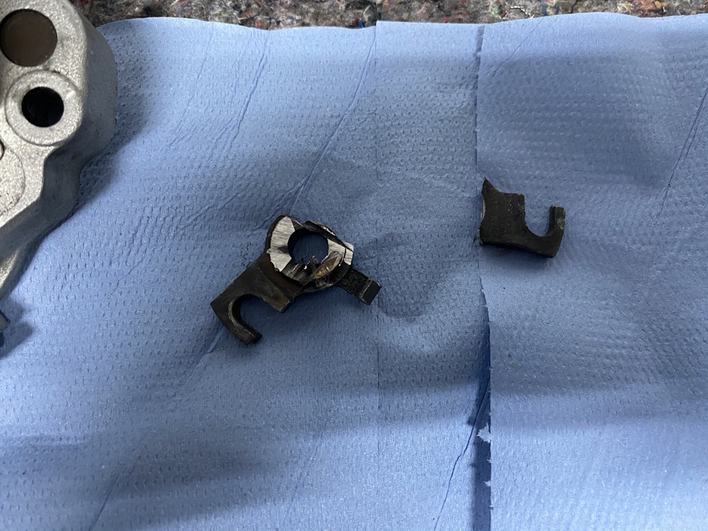

    So hier jetzt meine Lösung des Problems
    Nachdem der Sch.....Pin sich mit nichts dazu bewegen lies seinen Platz zu verlassen (Zange, Hammer, Hitze, WD-40 Bad, auspressen) habe ich mich in einem Akt der Verzweiflung zum Ausbohren entschlossen. Also zentral angekörnt und mit 3mm HSS-Bohrer freihändig per Augenmaß versucht genau axial zu bohren. Das ging auch ganz gut bis ungefähr Mitte der Schaltwelle, dort ist der Bohrer aus der Achse gelaufen und letztlich abgebrochen. Deshalb Plan G: Den maximal zerstörerischen Weg gewählt und die Flex ausgepackt. Jetzt kurzerhand und mit der gebotenen Vorsicht, um nicht ins Gehäuse zu flexen, das blöde Ding rausgeflext. Das Schicksal der Schaltgabel war eh schon mit der Entscheidung zum Ausbohren besiegelt. Jetzt ist das Mistding raus und ich brauche ne neue Schaltgabel. Wer eine brauchbare zuhause rumliegen hat gerne per PN. Sonst geht morgen die Bestellung raus.
    Als Ursache des Problems vermute ich, das meinerseits der Angriff auf den konischen Pin von der falschen (also der dickeren Seite) her erfolgte und somit die Sache schon zu Beginn verloren war. Allerdings habe ich im Anfangsstadium, versucht von beiden Seiten der Lage her zu werden. An dem Pin war nicht erkenntlich welches die dünnere Seite war, weil der Vorbesitzer sich bereits daran zu schaffen gemacht hatte und der Pin schon etwas aufgepilzt daherkam.
