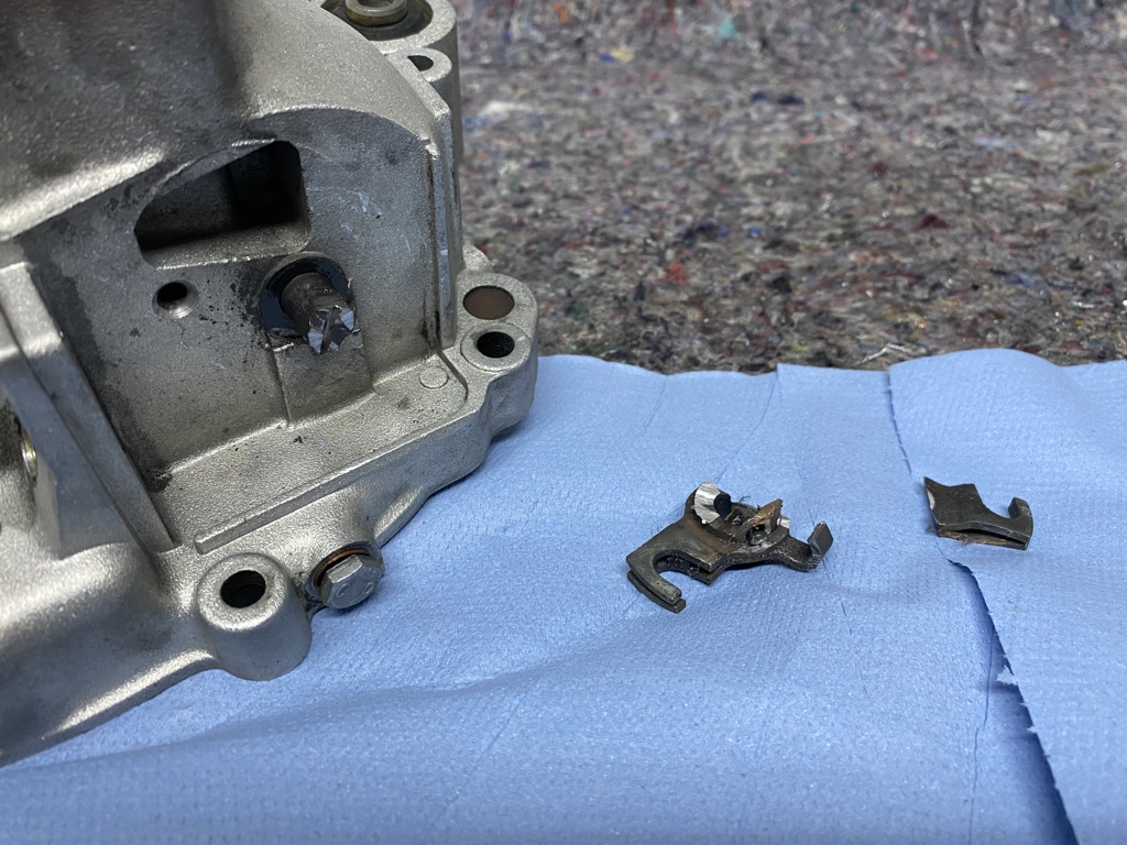

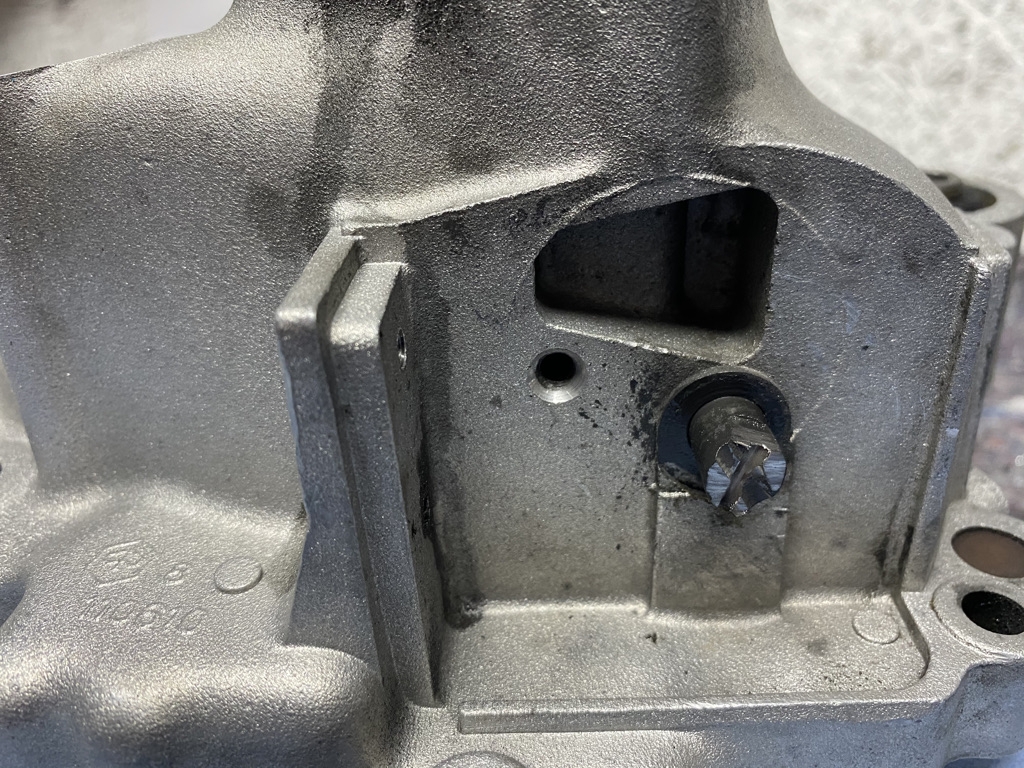

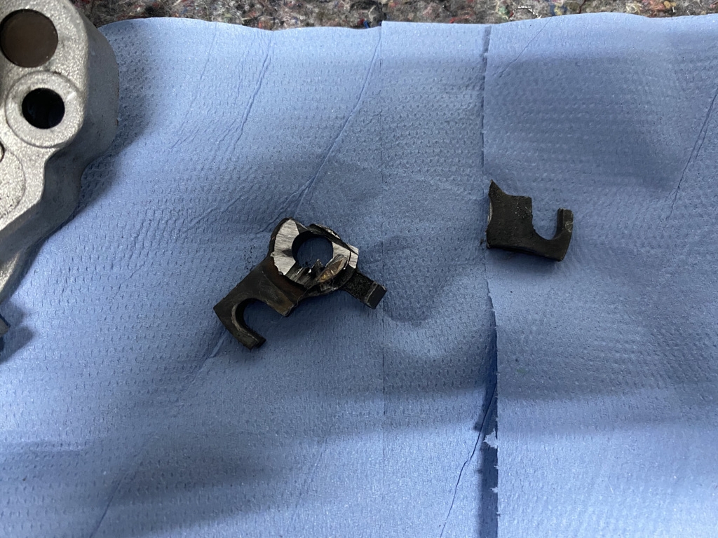

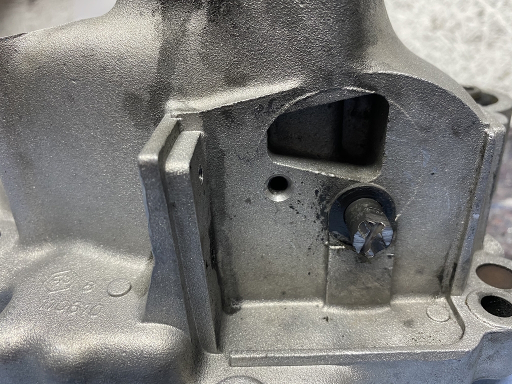

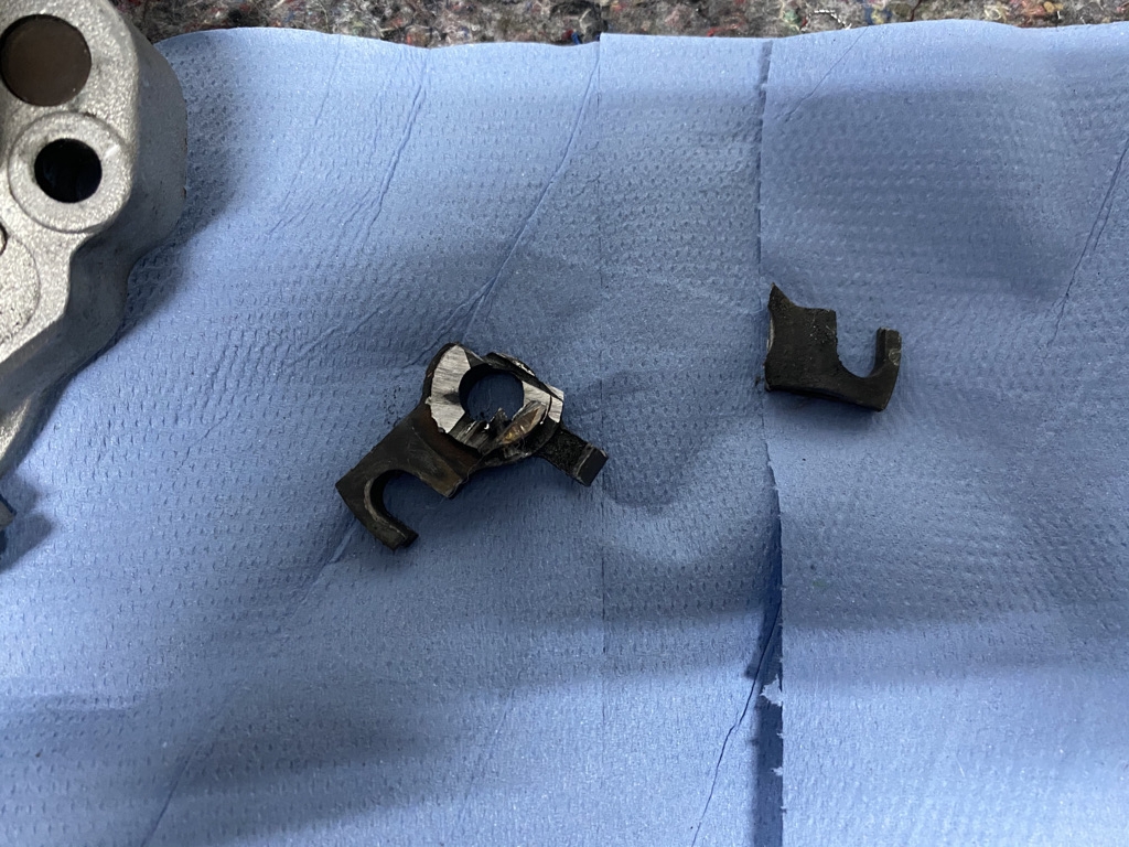

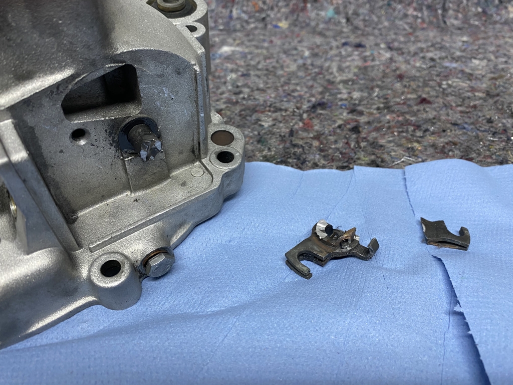

    So hier jetzt meine Lösung des Problems
    Nachdem der Sch.....Pin sich mit nichts dazu bewegen lies seinen Platz zu verlassen (Zange, Hammer, Hitze, WD-40 Bad, auspressen) habe ich mich in einem Akt der Verzweiflung zum Ausbohren entschlossen. Also zentral angekörnt und mit 3mm HSS-Bohrer freihändig per Augenmaß versucht genau axial zu bohren. Das ging auch ganz gut bis ungefähr Mitte der Schaltwelle, dort ist der Bohrer aus der Achse gelaufen und letztlich abgebrochen. Deshalb Plan G: Den maximal zerstörerischen Weg gewählt und die Flex ausgepackt. Jetzt kurzerhand und mit der gebotenen Vorsicht, um nicht ins Gehäuse zu flexen, das blöde Ding rausgeflext. Das Schicksal der Schaltgabel war eh schon mit der Entscheidung zum Ausbohren besiegelt. Jetzt ist das Mistding raus und ich brauche ne neue Schaltgabel. Wer eine brauchbare zuhause rumliegen hat gerne per PN. Sonst geht morgen die Bestellung raus.
    Als Ursache des Problems vermute ich, das meinerseits der Angriff auf den konischen Pin von der falschen (also der dickeren Seite) her erfolgte und somit die Sache schon zu Beginn verloren war. Allerdings habe ich im Anfangsstadium, versucht von beiden Seiten der Lage her zu werden. An dem Pin war nicht erkenntlich welches die dünnere Seite war, weil der Vorbesitzer sich bereits daran zu schaffen gemacht hatte und der Pin schon etwas aufgepilzt daherkam.

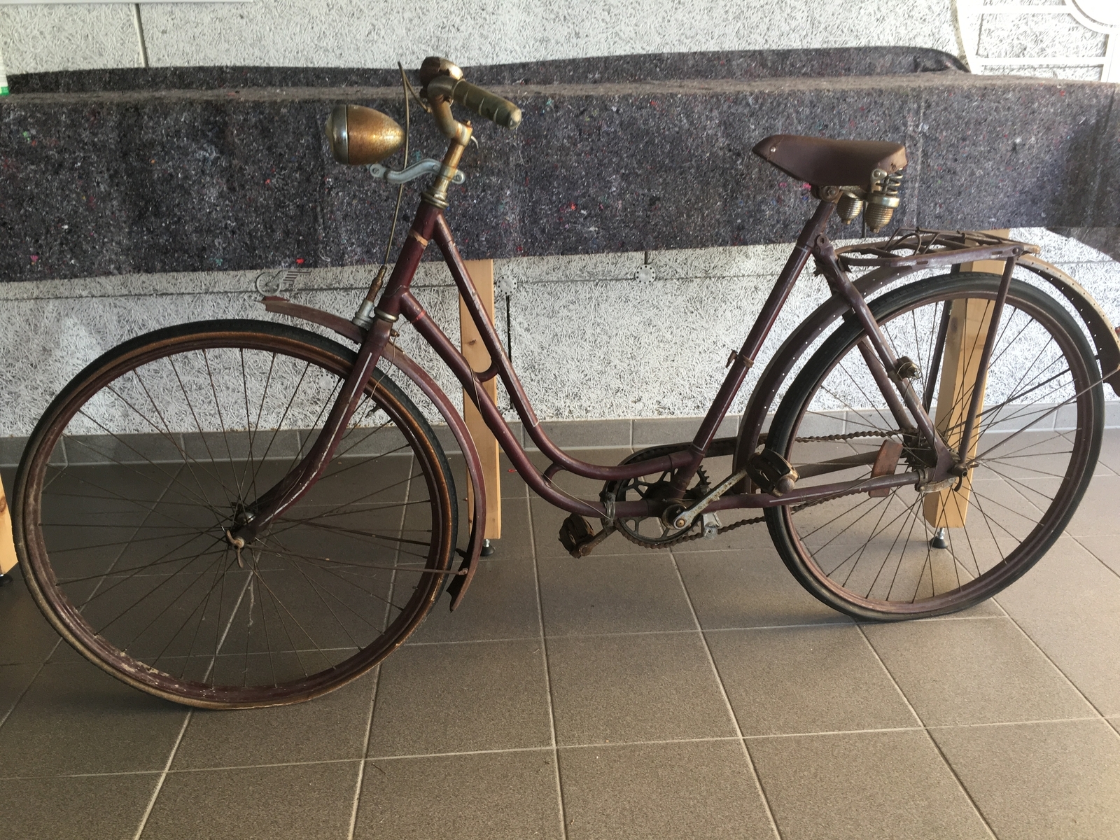

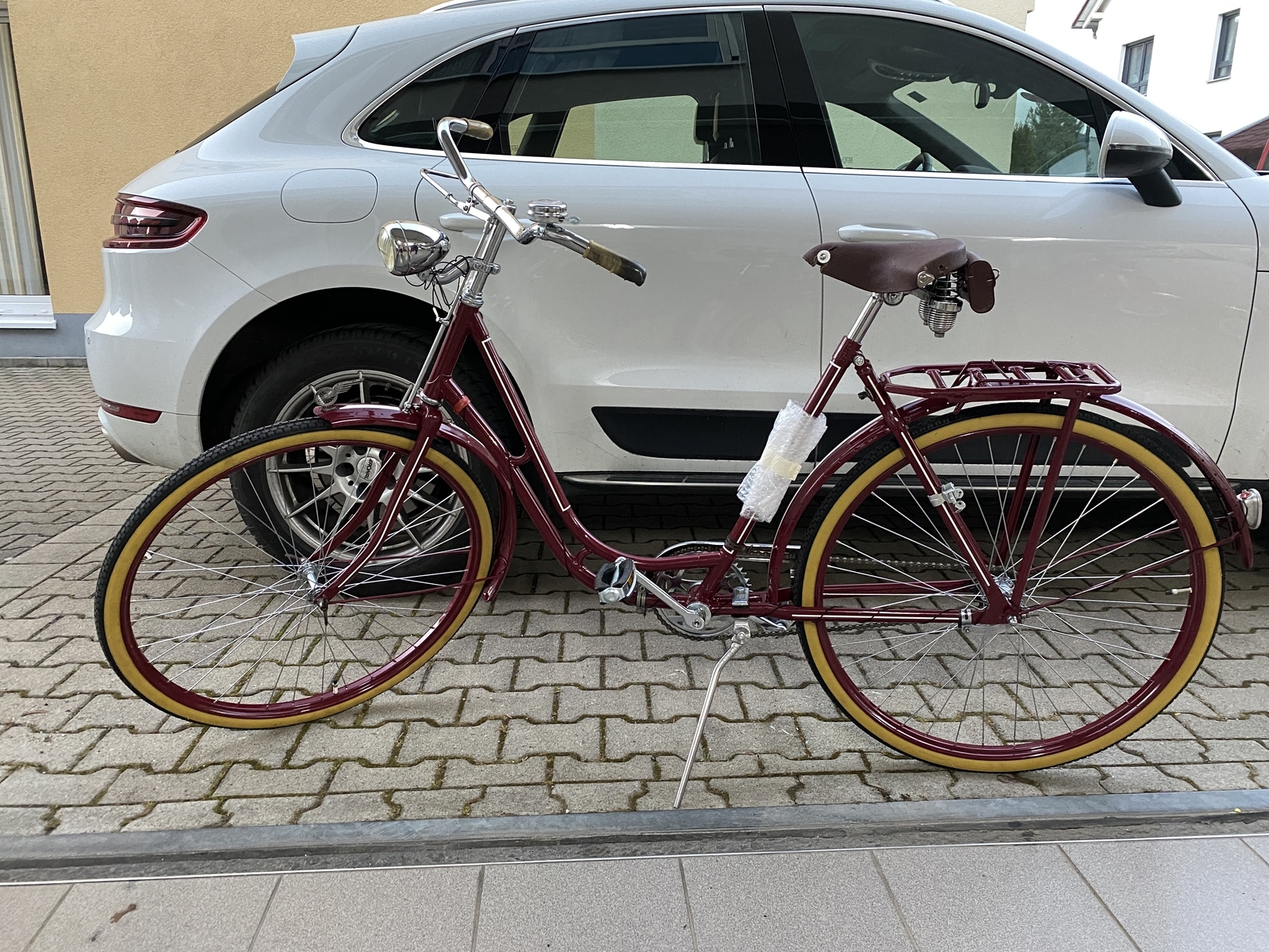

    • March 5, 2021 at 16:10
    Nachdem dieses Projekt jetzt erfolgreich abgeschlossen ist
    und der Motor der V50 wieder zu ist und so läuft:
    V50 Motor Probelauf.mp4
    kommt er morgen wieder an seinen Platz und dann :-6 :-6 :-6 :-6

  • DXR85
    983
    7,473
    1,195
    • March 6, 2021 at 00:00
    Scharnhorst: Laut Rahmennummer ist der Rahmen und vermutlich dann das gesamte Rad Jahrgang 1940-45. Ich hatte vor der Recherche im Internet angenommen es stammt aus den 50ger Jahren.Ich persönlich habe das Rad mit 14 Jahren (also ziemlich genau vor 40 Jahren) auf dem Sperrmüll (ja sowas gab es damals noch) gefunden und mit nach Hause genommen. Da stand es dann auf dem Dachboden meines Elternhauses und wartete darauf wachgeküsst zu werden. Jetzt war die Zeit, das Geld und die Gelegenheit da es wieder zum Leben zu erwecken. Es hat soviel Spass gemacht, die Dinge wieder in nahezu den Originalzustand zu versetzen. Es ist jetzt unverkäuflich und wird uns als Familienerbstück erhalten bleiben und natürlich fleissig gefahren.
