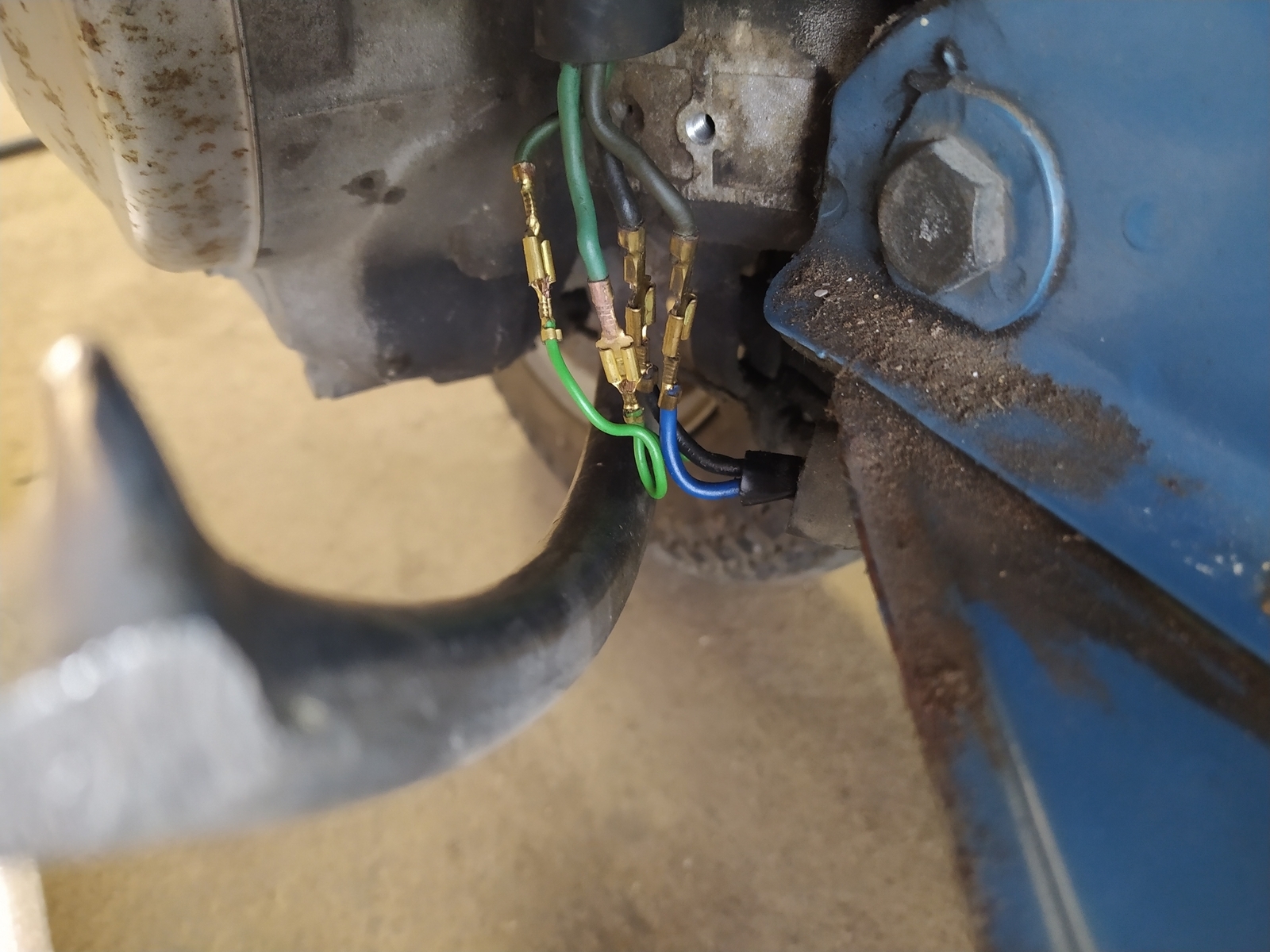

    Was ist denn mit dem Kabel, das Du ersetzt hast? Mach mal ein Foto von dem Kabel, welches zum Kabelkästchen geht. 👍
    Spritt is neu und Tank is gereinigt.
    Vergaser hat Ultraschallbad bekommen, ist sauber und sollte funktionieren. is ja auch eig egal, bezüglich der Zündung erstmal.
    Kerzenstecker + Kabel + Kerzen Funktionieren, hab ich an meiner Prima 5 Getestet.
    Das Defekte kabel war das Dunkel Grüne was von der Zündspule auf eines der Grünen geht
    Also auf dem bild das ganz Linke (hatte nurnoch Sporadisch bei bewegung durchgang.)
    Wie müssten die kabel denn verbunden sein, um ein massefehler auszuschließen?
    Kenne das nur von Sachs, das man 2 Kabel zsm packt und dann läuft der Motor. blos da ist die zündung auch eine ganz andere.

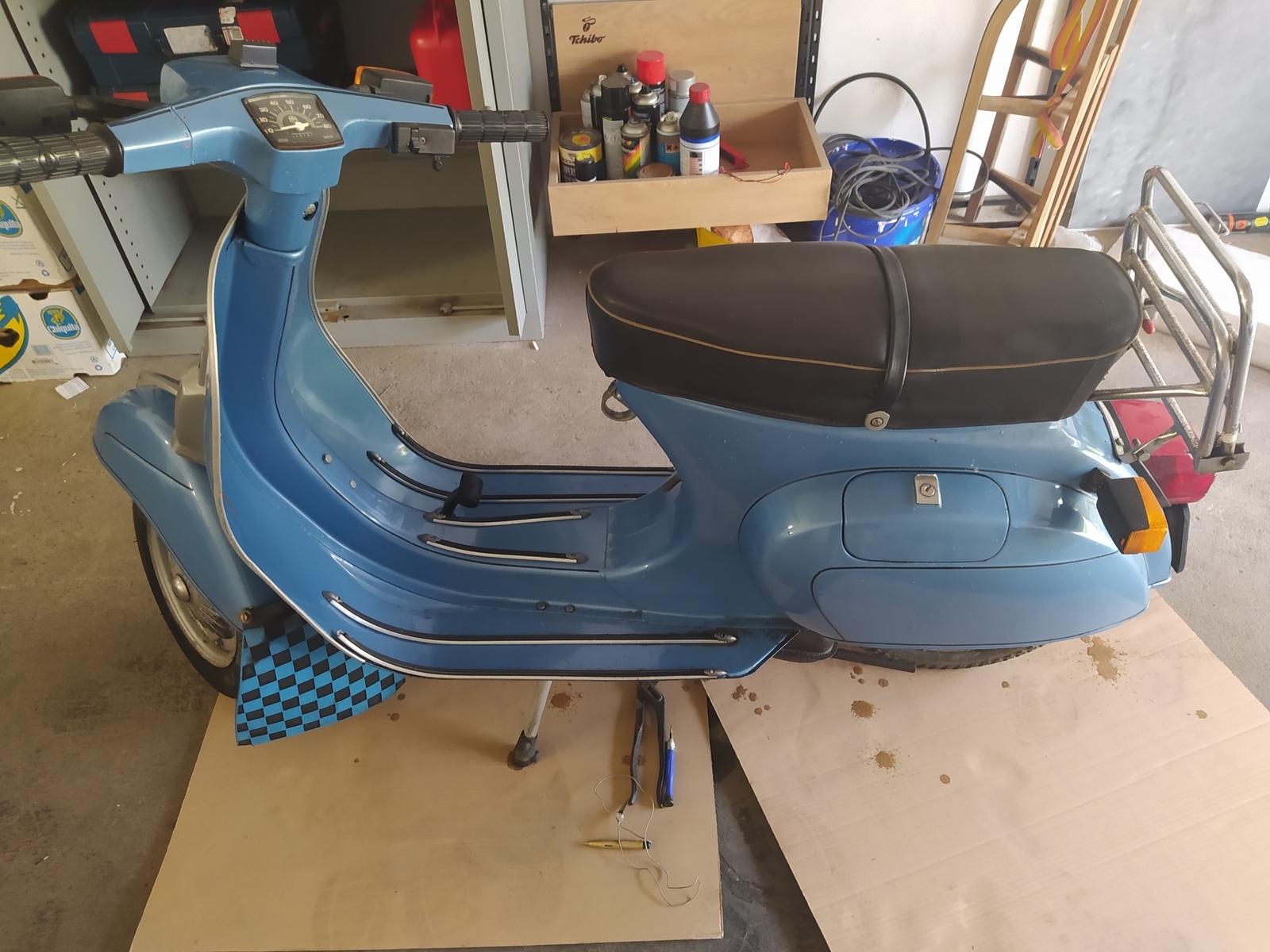

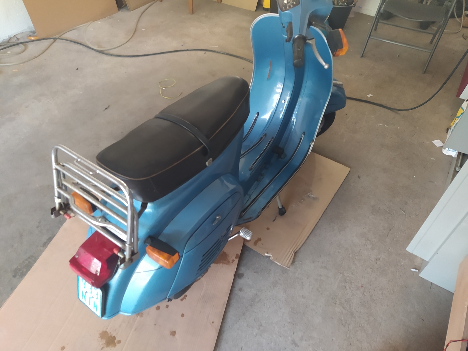

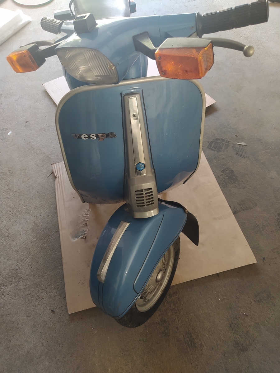

    Anbei noch ein paar bilder vom Hobel.
    (Halterung für Spiegel und Windschutzscheibe sind vorhanden, kommen aber nur die spiegel drann.)
