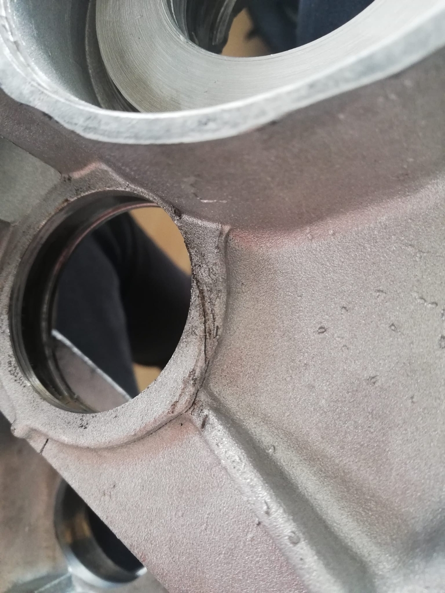

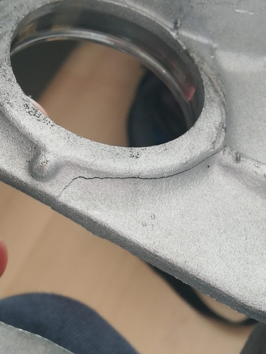

    • January 24, 2022 at 13:54
    Hier sind die 3 Fotos von dem Riss.
    Dateien
    Lagersitz2.jpeg 521.36 kB – 0 Downloads Lagersitz1.jpeg 593.17 kB – 0 Downloads Lagersitz.jpeg 513.5 kB – 0 Downloads

    Risse im Gehäuse kann Dir auch der Kobold aus dem GSF schweißen und richten.
    Ist allerdings mit Wartezeit verbunden.
    https://www.germanscooterforum.de/topic/131839-kobolds-dienstleistungstopic-drehschieber-l%C3%BCra-abdrehen-spindeln/

    • January 24, 2022 at 14:29
    Ich würde auf jeden fall mal die besagten Adressen anschreiben(mit Foto) zwecks inst.!!!

    • January 24, 2022 at 14:35
    Messschieber sind nicht dafür gedacht um Distanzen von versch. Elementen zu messen!
    Ich würd das Gehäuse beim Kobold schweissen lassen.
    Dann ist das wieder tiptop und die Lagergassen (etc.) passen zueinander.
