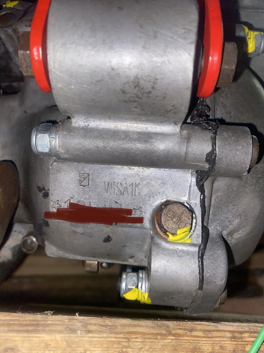

    kann dass sein, das es ein Erstserienmotor ist?
    Da passt weder Spacer noch Abdeckung.
    Bisschen viel Dichtmasse verwendet, der Kollege

    und Markierungslack an der Öl-Einfüllschraube :D

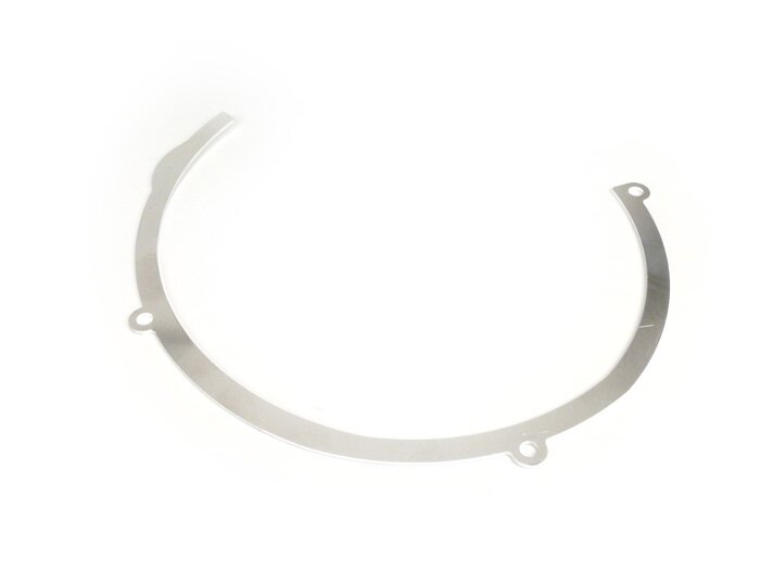

    Spacer für die Erst- und Zweitserienmotoren gibt es sehr wohl in 3mm Ausführung.
    Ob du einen Erstserienmotor (kleinerer Lüfterkanal und Blechzylinderhaube) kannst anhand der Motornummer feststellen und dementsprechend den richtigen Spacer ordern. Ich gehe aber eher von einem Zweitserienmotor aus, denn es hätte sonst schon Probleme beim Aufsetzen des Polrades geben müssen.
    Spacer Lüfterradabdeckung -BGM PRO- V50 1. Serie (V5A1T1001 -92876, V5SA1T1001 -15325) - 3.00mm
    www.scooter-center.com
    Spacer Lüfterradabdeckung -BGM PRO- V50 (V5A1T 92877-), V90 (V9A1T 22235-), SS50, SS90, PV, ET3 - 3.00mm
    Das Polrad der V50, PV125, ET3 etc. ist flacher als das der späteren PK Modelle. Wer seinen Motor auf die moderne Zündungstechnik umbaut (oder den…
    Allerdings sind die als Distanzausgleich gedacht bei Verwendung der originalen Lüfterradabdeckung und des originalen Zylinders. Der originale Zylinder (der Erstserie) hat eine andere Position bezüglich Verschraubung der Abdeckung und Lüfterhaube mit dem Zylinder.
    Ich kann mir auch vorstellen, dass du ggf. dein Lüfterrad trotz Spacer noch nacharbeiten lassen musst (Abdrehen der Lüfterflügel etc.) und wahrscheinlich auch ein wenig improvisieren musst bei der Verschraubung mit dem Zylinder.

    Und ne selbstsichernde Mutter auf der Kurbelwelle, wobei die Sicherung noch gar nicht greift.

    Die ganze Bezeichnung vom Motor ist wie folgt: V5SA1M*12585*

    Lt. Scooterhelp ist es ein 50S aus 1965, sollte also ein Motor einer Erstserie = bis 1965, sein, im 3. Bild sieht man aber doch die kleinere Lüfterradabdeckung in der grösseren liegen, die sollte von den Löchern her schon mal auf das Gehäuse passen, mit Abdrehen des Lüfterrades und einen Spacer für 1. Serie, wie 125 VNB6 schon schrieb, sollte es dann passen, bei der Kunststoffhaube müssen auch die Befestigungslöcher geändert und die Form mit den Heißluftfön angepasst werden, so war es zumindest bei meinem Umbau auf 125cc des Erstserien-Motors

    Spacer sollte der erste Link vom SCK sein (vorbehaltlich das die Zuordnung der Motornummer im Shop passt)
    Du hast laut Motornummer einen V50S Motor der ersten Serie, dort war die Getriebeübersetzung länger, allerdings sollte da nach wie vor die vom Durchmesser kleinere Zylinderfußaufnahme vorhanden gewesen sein.
    Tuning daher nur möglich, wenn die Zylinderfußaufnahme ausgespindelt oder der Zylinderfuß abgedreht wurde.
    Wurde diesbezüglich bei der Überholung/Tuning etwas gemacht, denn dann wäre die Zuordnung eindeutig.
    Ab Baujahr 66 hatten alle Motoren dann die größere Aufnahme!

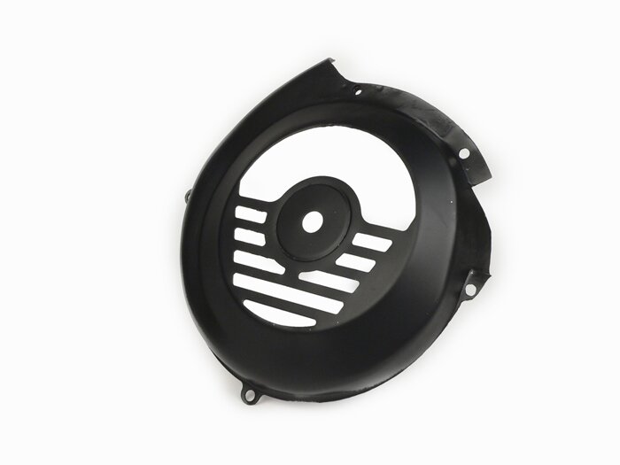

    Polradabdeckung könnte diese hier passen:
    Lüfterradabdeckung -OEM QUALITÄT- Vespa Smallframe 1963-1965 (1°Serie) V50 (V5A1T-92876), V90 (V9A1T-22234) - schwarz
    HINWEIS : Unlackierter Artikel mit Transport-Grundierung. Vor dem lackieren empfehlen wir diese zu entfernen. Kratzer in der Grundierung stellen…

    Hab selber 64er Erstseriemotor dednn ich letztes Jahr zerlegt habe(zog Falschluft) und jetzt neu mache..auch umbau auf 12V..Wie schon hier geschrieben hol dir für 1Serie Spacer.. aber 3mm sind zuwenig..hatte genau gleiches Problem...Hab Lüra abdrehn lassen ca 3-4mm...und schon passte die ALTE Lüraabdeckung..einzig die Orginale Blechhaube war mehr als fummelig die anzupassen...
    aber du hast ja Plastikhaube und davwirds auch etwas Arbeit reinstecken das sie passt,alles machbar,,,
