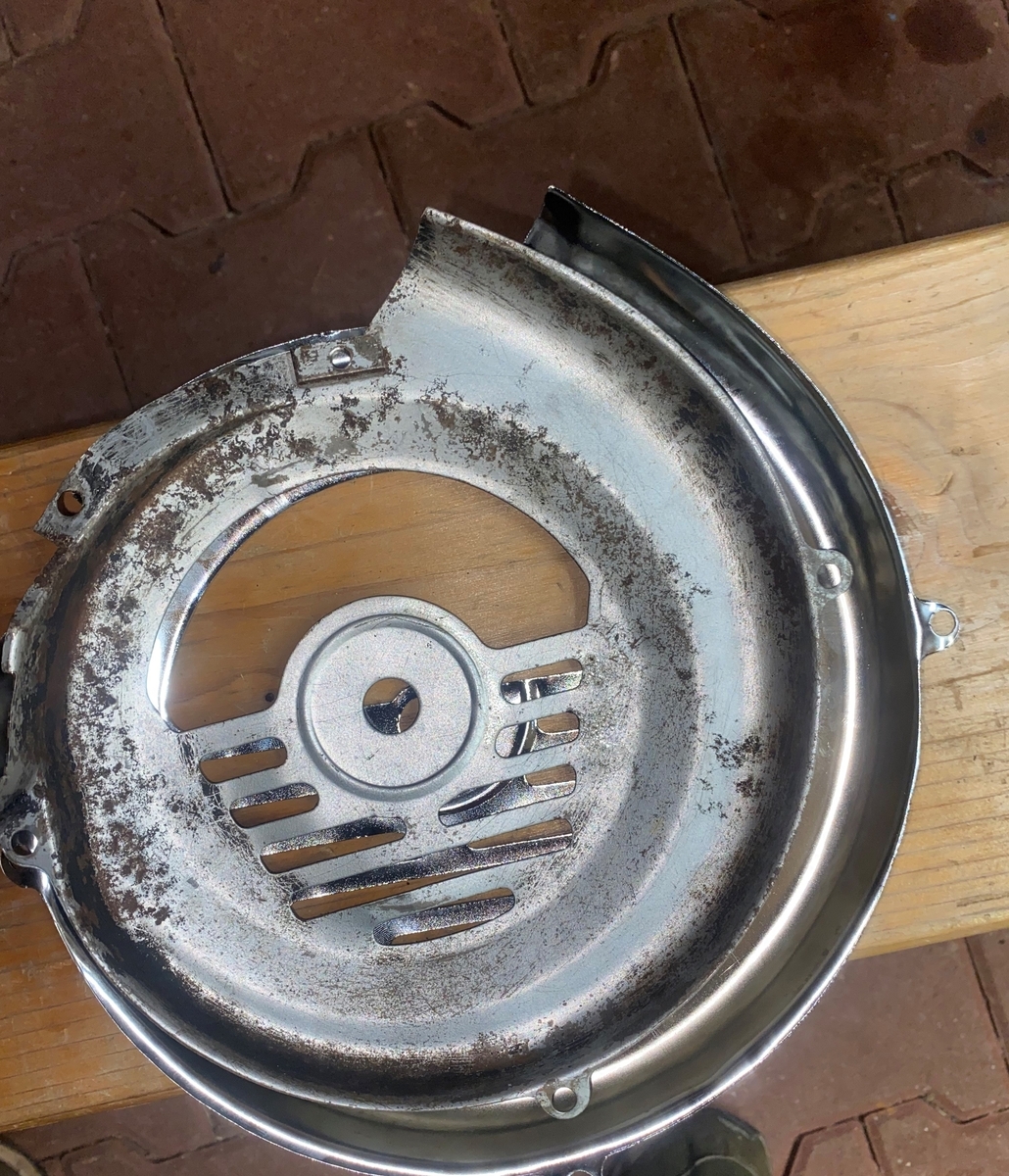

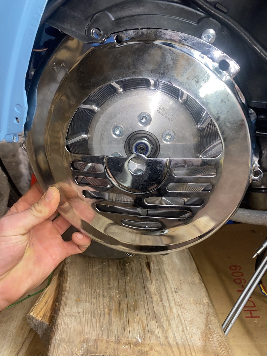

    habe ein großes Problem. Ich habe meinen Motor überholen lassen mit neuer Zündanlage und neuem Zylinder (102ccm)
    Es ist auch ein neues Lüfterrad verbaut.

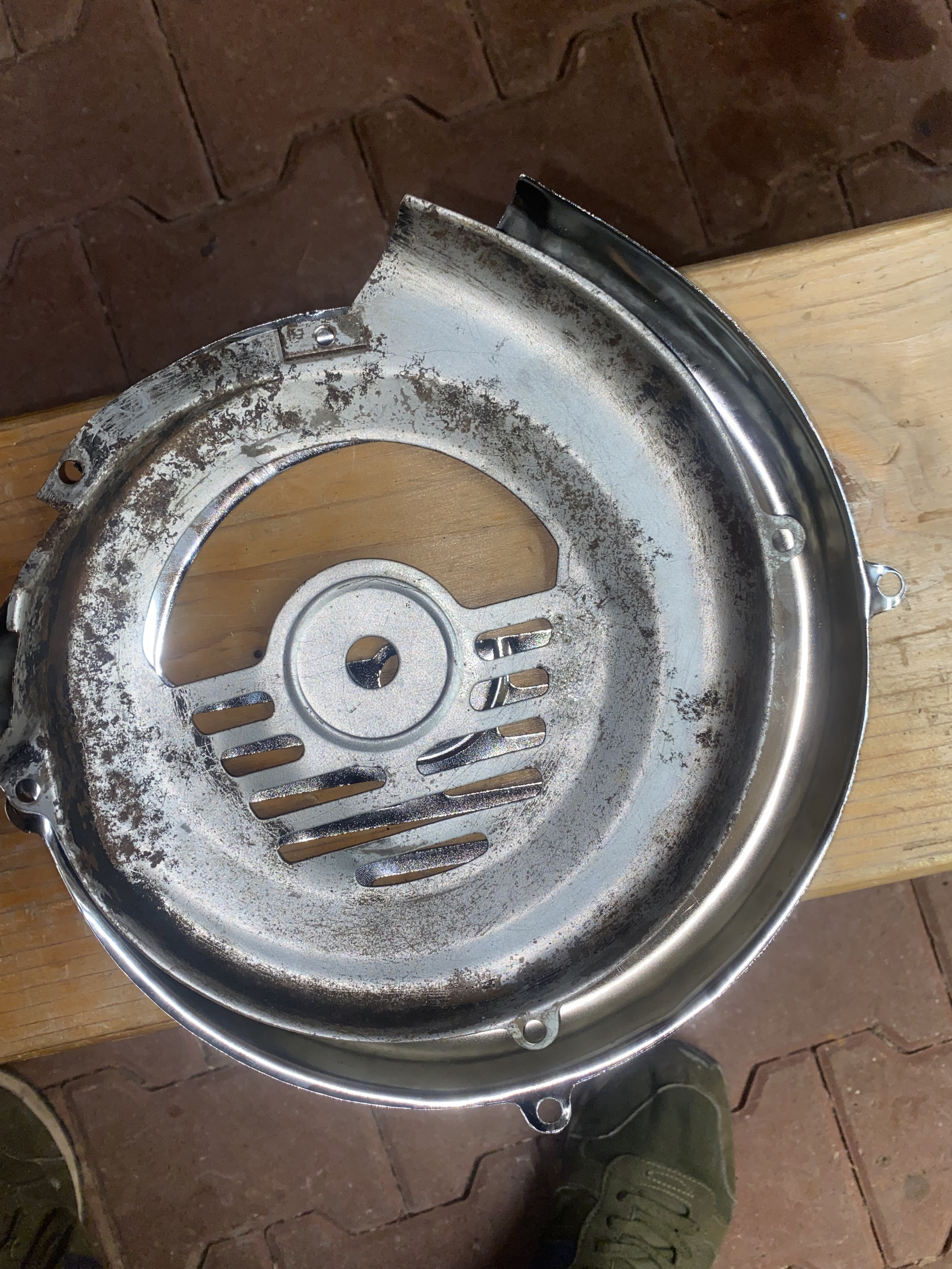

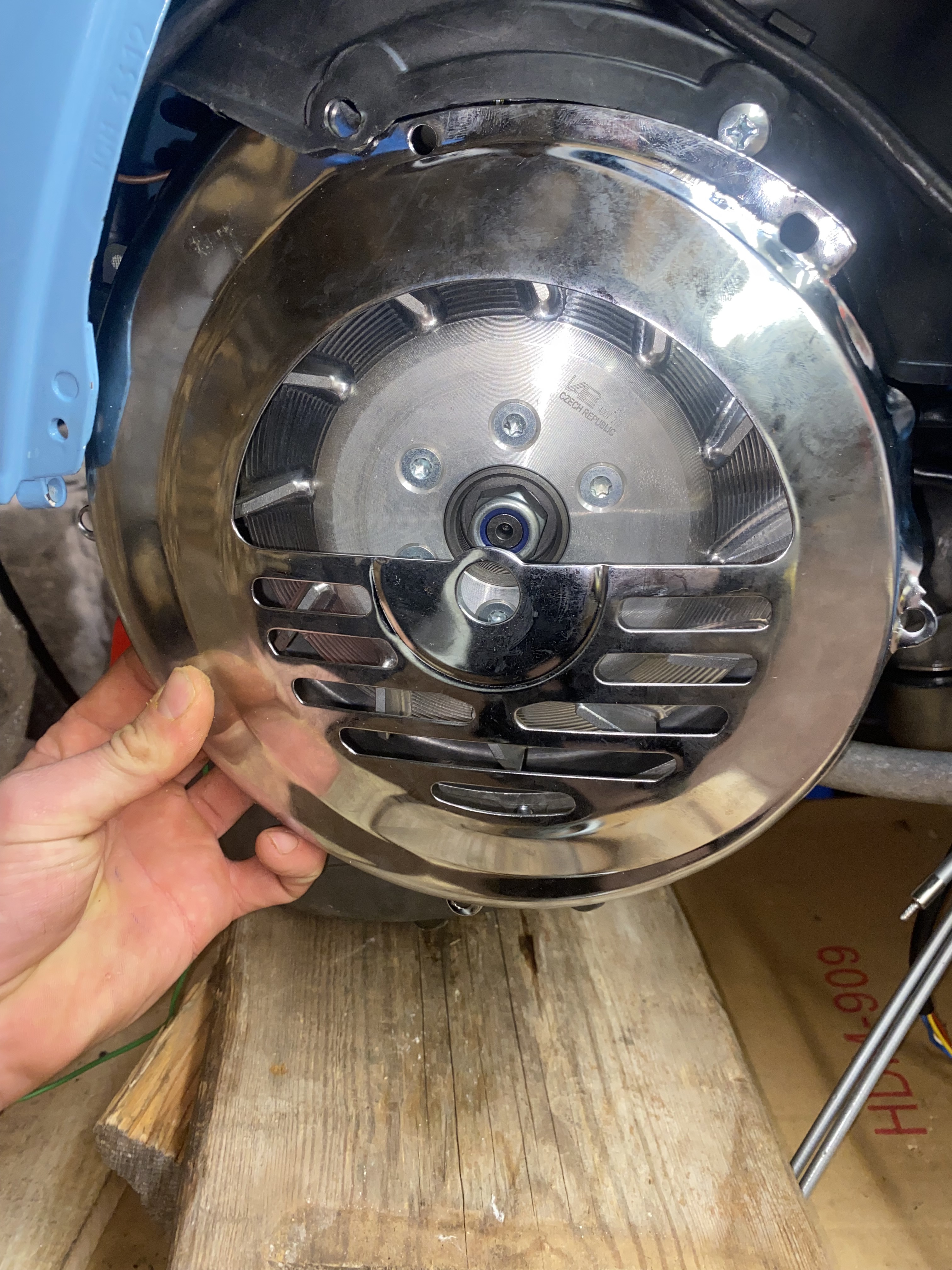

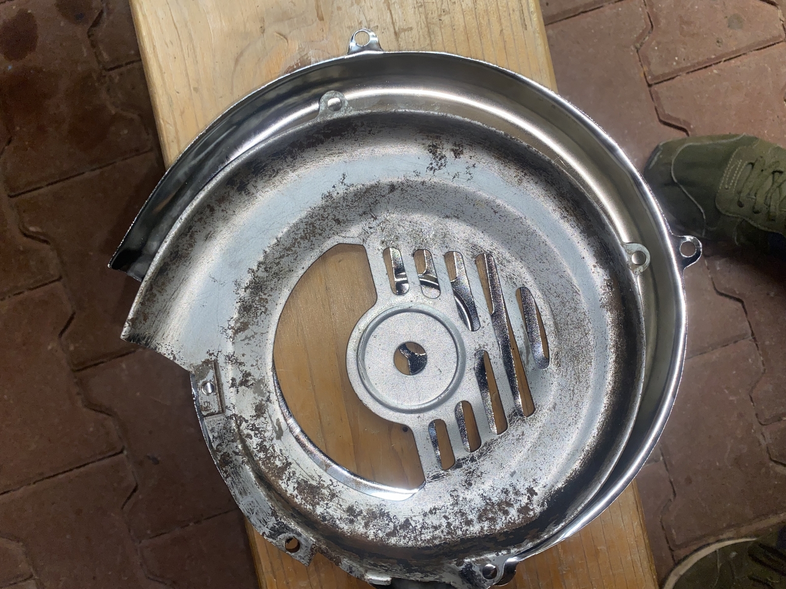

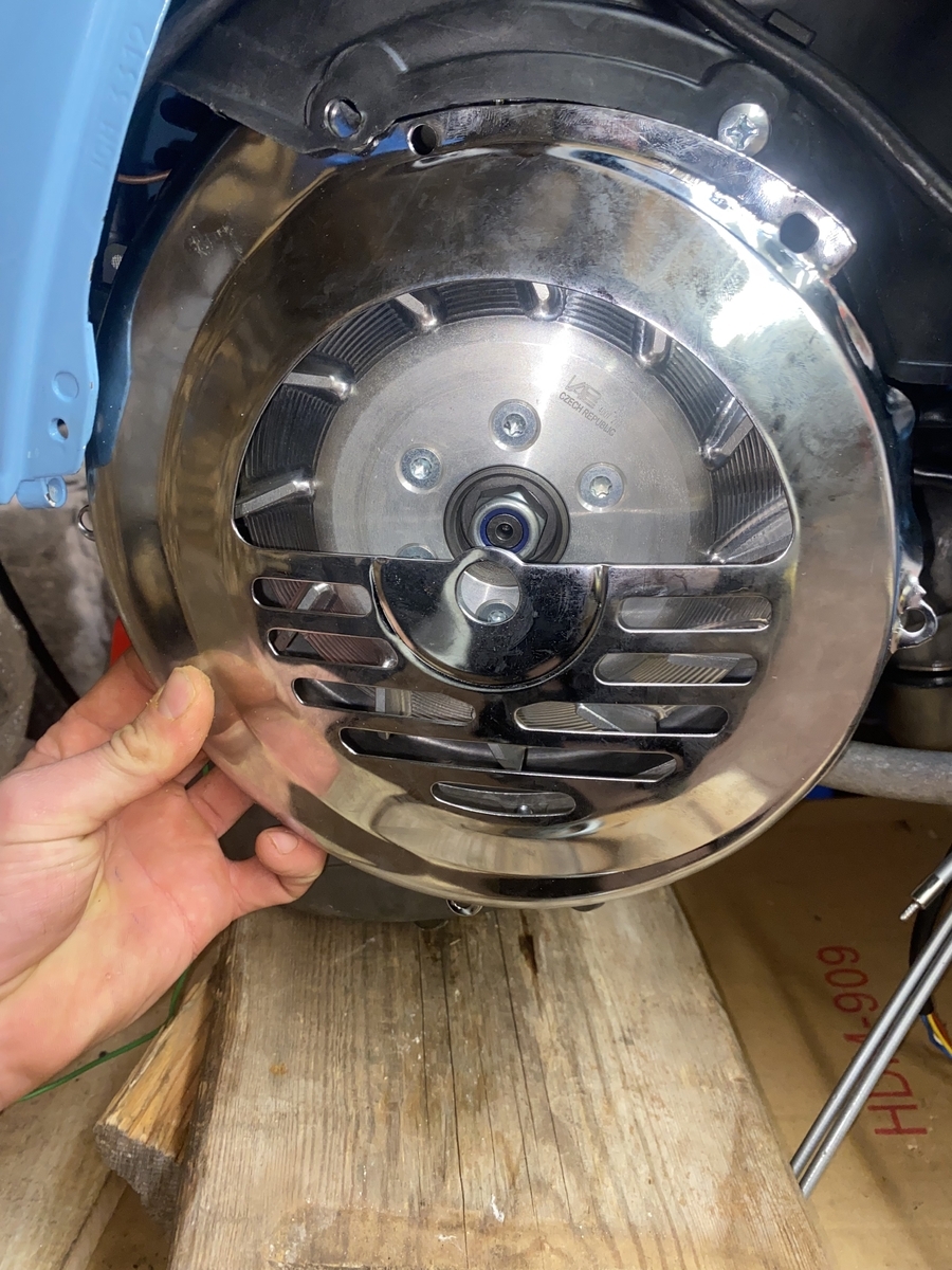

    Nun passt die alte Lüfterradabdeckung nicht mehr. Sowohl der Mann, der den Motor überholt hat ist ratlos und auch SIP Scootershop, die haben mir eine Lüfterradabdeckung verkauft die zu groß ist. (Siehe Bilder) auch wurde mir ein falscher Spacer verkauft.
    Eine passende Zylinderabdeckung habe ich
    Vorallem passt die alte nicht mehr weil das Lüfterrad zu groß ist und schleift, zudem ist der Zylinder mit der einen Halterung zu weit weg.
    Kann mir jemand helfen, welche Lüfterradabdeckung ich genau brauche und welchen Spacer?
    wäre dankbar über Hilfe!!
  • Nicht ganz richtig!
    Spacer für die Erst- und Zweitserienmotoren gibt es sehr wohl in 3mm Ausführung.
    Ob du einen Erstserienmotor (kleinerer Lüfterkanal und Blechzylinderhaube) kannst anhand der Motornummer feststellen und dementsprechend den richtigen Spacer ordern. Ich gehe aber eher von einem Zweitserienmotor aus, denn es hätte sonst schon Probleme beim Aufsetzen des Polrades geben müssen.
    Spacer Lüfterradabdeckung -BGM PRO- V50 (V5A1T 92877-), V90 (V9A1T 22235-), SS50, SS90, PV, ET3 - 3.00mm
    Das Polrad der V50, PV125, ET3 etc. ist flacher als das der späteren PK Modelle. Wer seinen Motor auf die moderne Zündungstechnik umbaut (oder den…
    www.scooter-center.com
    Allerdings sind die als Distanzausgleich gedacht bei Verwendung der originalen Lüfterradabdeckung und des originalen Zylinders. Der originale Zylinder (der Erstserie) hat eine andere Position bezüglich Verschraubung der Abdeckung und Lüfterhaube mit dem Zylinder.
    Ich kann mir auch vorstellen, dass du ggf. dein Lüfterrad trotz Spacer noch nacharbeiten lassen musst (Abdrehen der Lüfterflügel etc.) und wahrscheinlich auch ein wenig improvisieren musst bei der Verschraubung mit dem Zylinder.

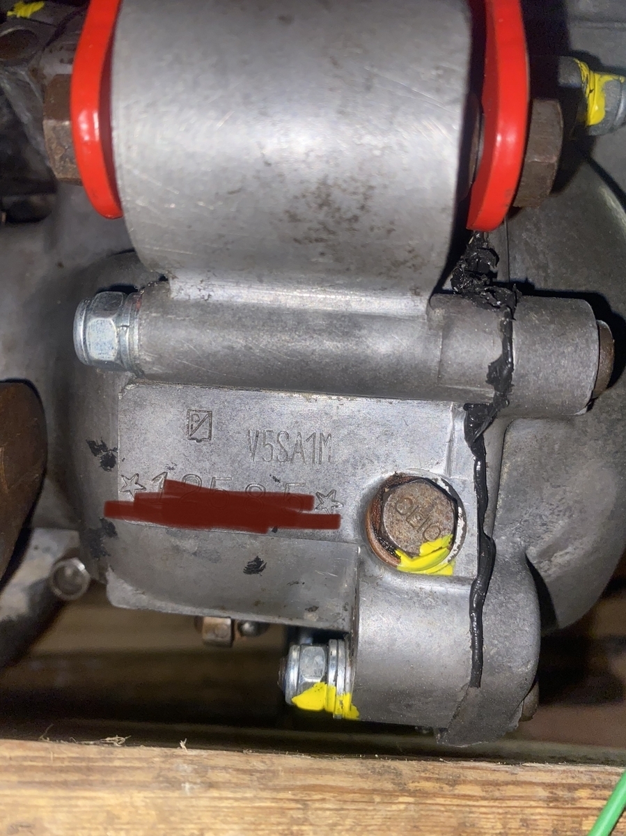

  • und Markierungslack an der Öl-Einfüllschraube :D
    Und ne selbstsichernde Mutter auf der Kurbelwelle, wobei die Sicherung noch gar nicht greift.

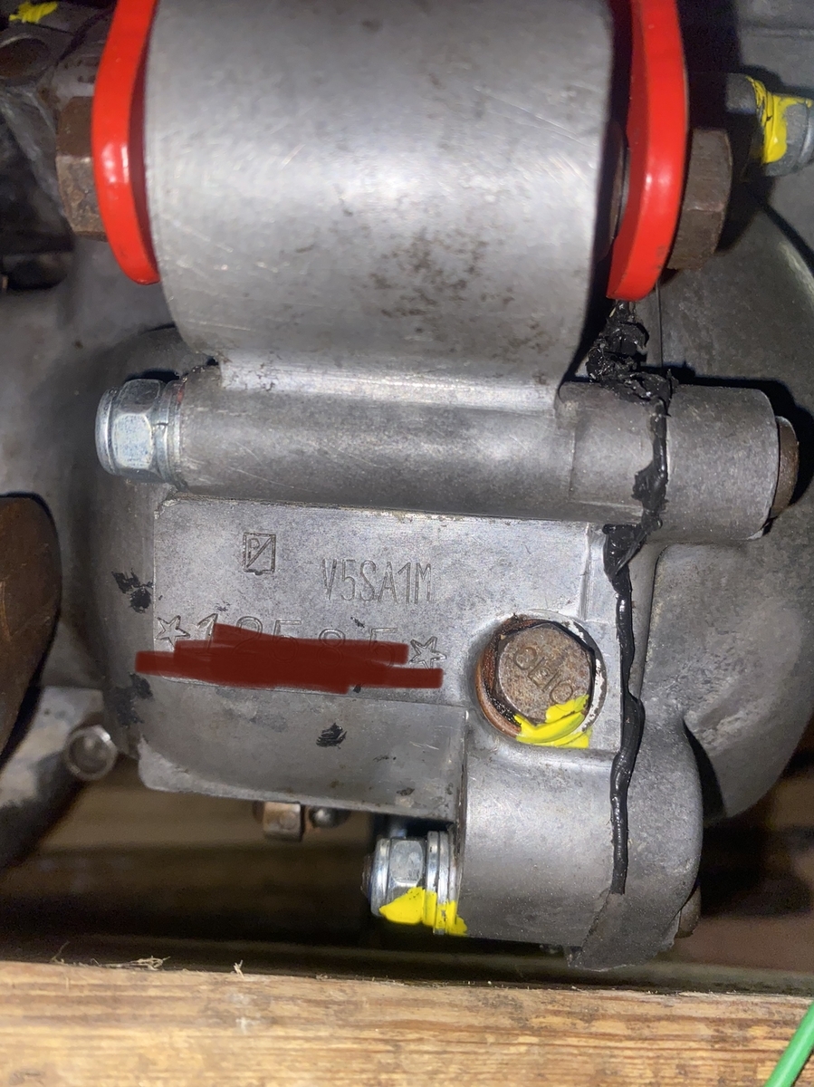

    Die ganze Bezeichnung vom Motor ist wie folgt: V5SA1M*12585*

  • Und ne selbstsichernde Mutter auf der Kurbelwelle, wobei die Sicherung noch gar nicht greift.

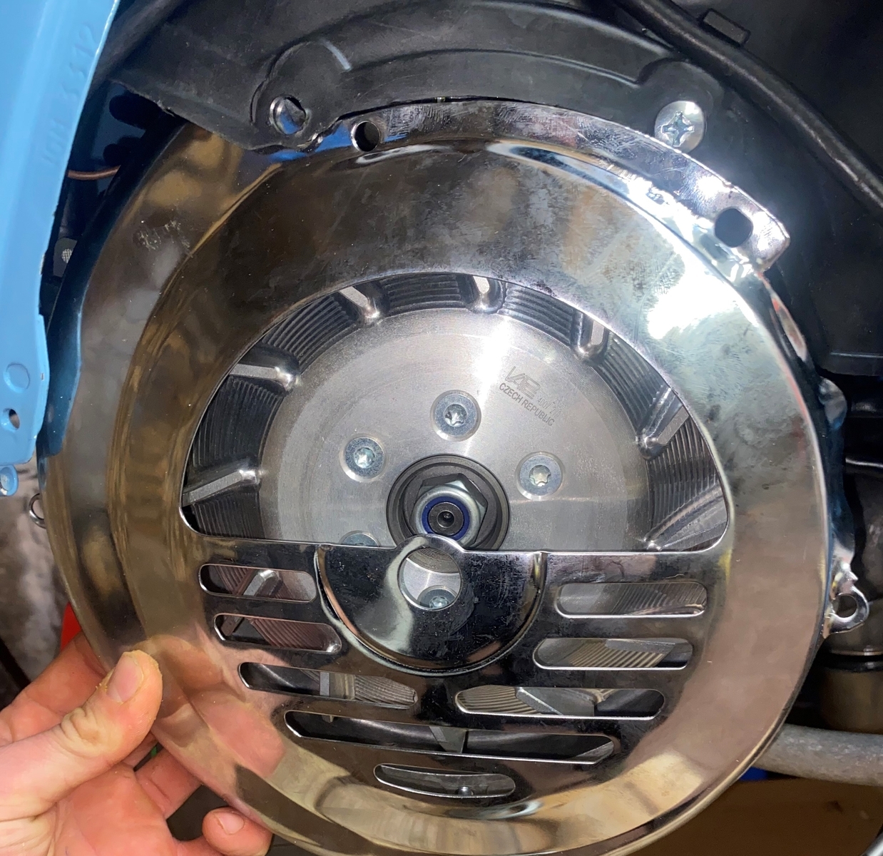

    ...was ich zwar mit meinen Augen nicht sicher erkennen kann, mir aber ein nicht im Konus sitzendes Polrad als mögliche Ursache vorstellen kann, dass die Abdeckung schhleift / nicht passt.
    Hat der Motor ohne Abdeckung schon ein Lebenszeichen von sich gegeben ?

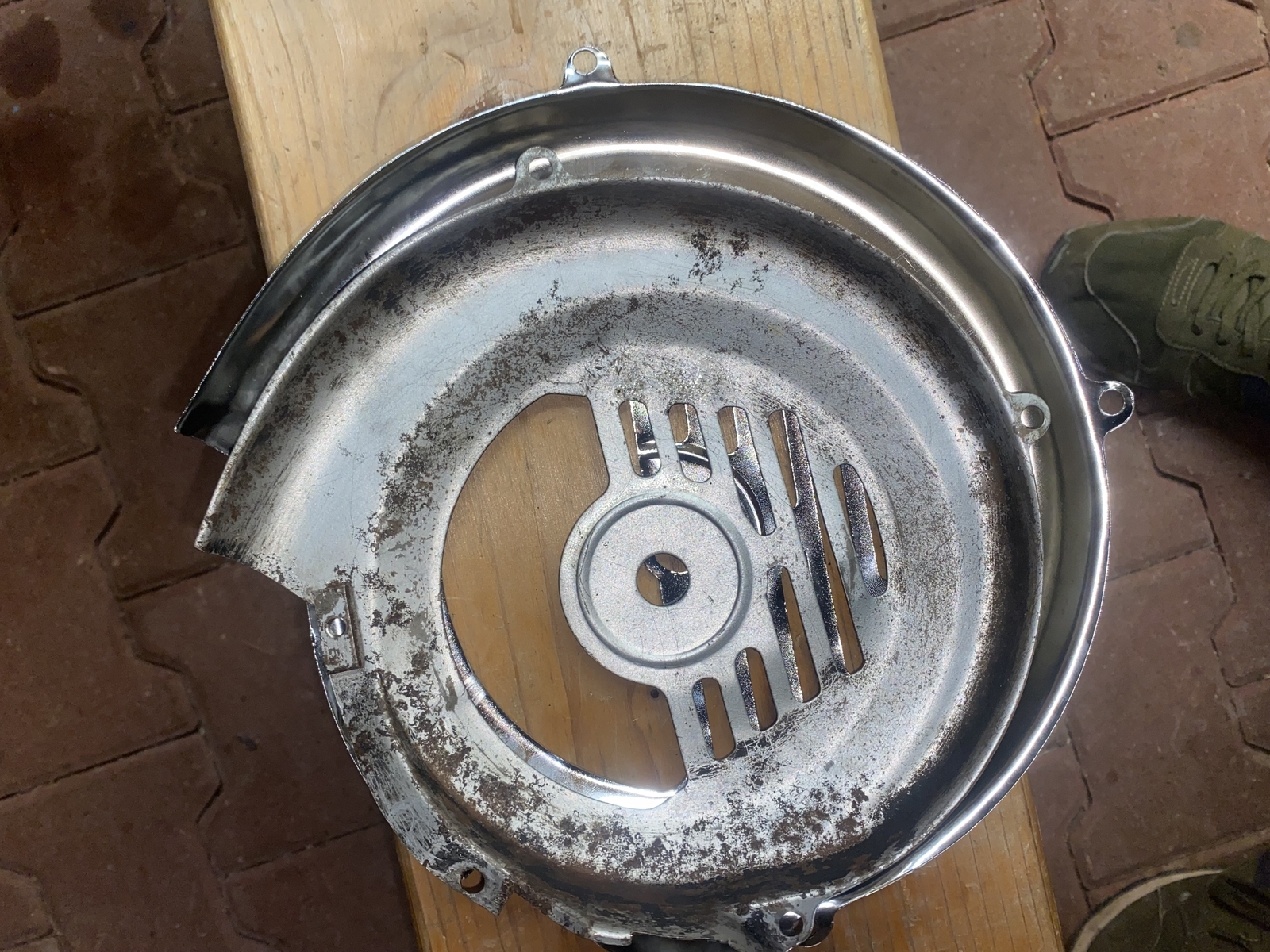

  • Lt. Scooterhelp ist es ein 50S aus 1965, sollte also ein Motor einer Erstserie = bis 1965, sein, im 3. Bild sieht man aber doch die kleinere Lüfterradabdeckung in der grösseren liegen, die sollte von den Löchern her schon mal auf das Gehäuse passen, mit Abdrehen des Lüfterrades und einen Spacer für 1. Serie, wie 125 VNB6 schon schrieb, sollte es dann passen, bei der Kunststoffhaube müssen auch die Befestigungslöcher geändert und die Form mit den Heißluftfön angepasst werden, so war es zumindest bei meinem Umbau auf 125cc des Erstserien-Motors
  • Spacer sollte der erste Link vom SCK sein (vorbehaltlich das die Zuordnung der Motornummer im Shop passt)
    Du hast laut Motornummer einen V50S Motor der ersten Serie, dort war die Getriebeübersetzung länger, allerdings sollte da nach wie vor die vom Durchmesser kleinere Zylinderfußaufnahme vorhanden gewesen sein.
    Tuning daher nur möglich, wenn die Zylinderfußaufnahme ausgespindelt oder der Zylinderfuß abgedreht wurde.
    Wurde diesbezüglich bei der Überholung/Tuning etwas gemacht, denn dann wäre die Zuordnung eindeutig.
    Ab Baujahr 66 hatten alle Motoren dann die größere Aufnahme!
    Polradabdeckung könnte diese hier passen:

    Wie weit das Polrad der Vape Zündung insgesamt aufträgt, kann ich Dir nicht sagen.
    Du könntest da maximal probieren den Lüfterkranz gegen den strömungsoptimierten von Egig zu tauschen. Könnte sein, dass der ggf. weniger Einbautiefe hat. Laut Anzeigetext sollte der an den normalen V50 Motoren ohne Spacer funktionieren)
    Sind allerdings auch nur Vermutungen meinerseits, da ich diese Kombination noch nie verbaut habe.

  • ...was ich zwar mit meinen Augen nicht sicher erkennen kann, mir aber ein nicht im Konus sitzendes Polrad als mögliche Ursache vorstellen kann, dass die Abdeckung schhleift / nicht passt.
    Moto läuft super auf dem ersten Kick. Natürlich jetzt erst nur im Leerlauf probiert, da man ja ohne Lüfterradabdeckung nicht allzulange den Motor laufen lassen sollte!

  • Lüfterradabdeckung hast du doch, sollte, wie geschrieben, die kleinere der Beiden sein.
    Wie umfangreich war denn der Motorumbau, wurde das Gehäuse gespindelt, bzw der Zylinder abgedreht, um zu passen, wie von 125vnb6 schon gefragt, um sicher zu sein, dass es ein 1. Serie-Motor ist?

    Bezüglich spezieller Lüfterradabdeckung für getunte Erstserienmotoren ist mir nichts bekannt. Soll aber nicht heißen, dass da ggf. was am Markt wäre.
    Du wirst voraussichtlich bei der Verschraubung mit der Zylinderhaube sowieso ein wenig improvisieren müssen.
    Ich würde an deiner Stelle mittels unterlegen von Beilagscheiben und unter Verwendung der alten Lüfterradabdeckung das genaue Maß ermitteln, wo die Lüfterradabdeckung nicht mehr am Polrad schleift.
    Dann siehst du ob es mit dem 3mm Spacer getan ist, oder ob weitere Schritte notwendig (sind.
    Es wäre dann auch gut zu erkennen wie die Zylinderhaube zur Lüfterabdeckung fluchtet und ob man eine Verschraubung halbwegs hinbekommt.
    Die Verwendung von 2 Spacer könnte man sich dann noch ins Auge fassen, aber ich fürchte das ergibt mit 6mm einen zu großen Abstand zur Haube.
    Du siehst, du wirst dich da ein wenig spielen müssen.
    Optionen der Polradbearbeitung bzw. alternativen Lüfterkranz habe ich ja oben bereits geschrieben. Auch hier gilt, dass man die Ware retournieren kann solange nichts beschädigt wird bzw. etwas nicht passt.

  • Hab selber 64er Erstseriemotor dednn ich letztes Jahr zerlegt habe(zog Falschluft) und jetzt neu mache..auch umbau auf 12V..Wie schon hier geschrieben hol dir für 1Serie Spacer.. aber 3mm sind zuwenig..hatte genau gleiches Problem...Hab Lüra abdrehn lassen ca 3-4mm...und schon passte die ALTE Lüraabdeckung..einzig die Orginale Blechhaube war mehr als fummelig die anzupassen...
    aber du hast ja Plastikhaube und davwirds auch etwas Arbeit reinstecken das sie passt,alles machbar,,,
