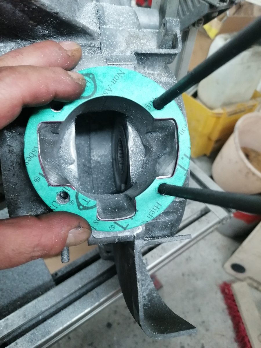

    Ich hab letztens auch nen 80 er Block mim Fächerschleifer aufgemacht für nen 177er VMC da ich keine Fräse zum Spindeln auftreiben konnte. Hab nen 60mm Fächerschleifer genommen der relativ strack ist und nicht so viel nachgibt, dann biste in 30 min durch mit der Sache.
    Creutzfeld ..... Wie die Bohrung aussieht ist absolut Latte, es muss nur der Fuss reinpassen, Funktion hat das sonst keine.
    Also ORK ...gib Gas ;)

    Auf der Fräse gespindelt ist natürlich schöner , aber so funzt das auch ohne Probleme
    P.S. Bei anderen Bearbeitungen am Motor sollte schon genau gearbeitet werden,da bin ich völlig deiner Meinung, aber hier isses echt wurscht.
