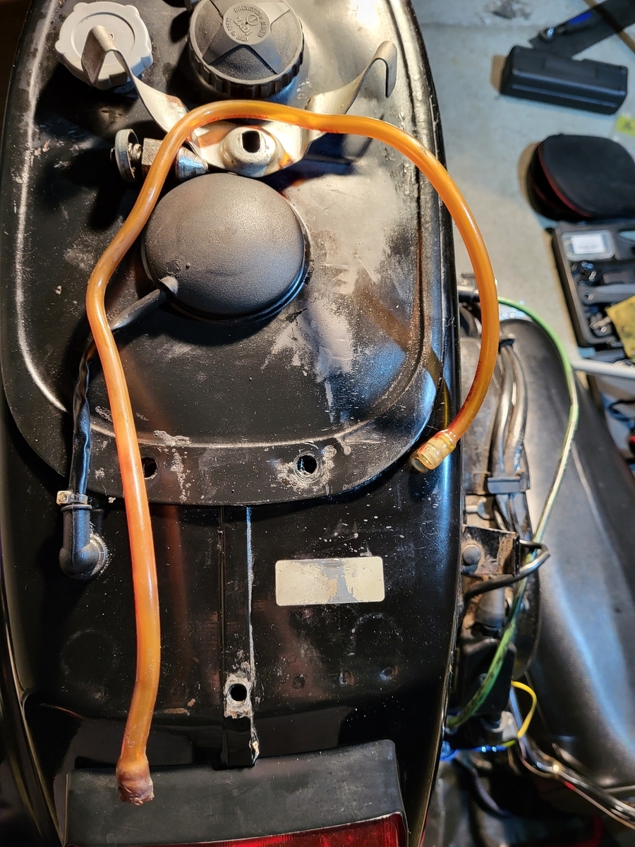

  • Nadel und Schwimmer sind neu, Benzinschlauch ist jetzt auch getauscht.
    Noch einmal danke für den Tipp mit dem Draht. Hat es ungleich leichter gemacht, den Tank wieder einzusetzen.
    Der alte Schlauch ist Beinhart, aber nicht verschmutzt. An dem Benzinhahn habe ich keinen Filter gesehen. Ist der im, oder unter dem Tank, wenn einer da ist?
    Schlauchlänge habe ich identisch zum alten Schlauch verbaut. Scheint ja Jahrelang funktioniert zu haben.
    Problem bleibt bestehen. Geht nach dem Gas geben aus.
    Hier ein Bild vom alten Schlauch.
    Ich werde jetzt einmal die Osteuropäische Reparatur mit dem Luftdruck versuchen. Ich befürchte, sonst bleibt nur noch was heggedaer vermutet....
