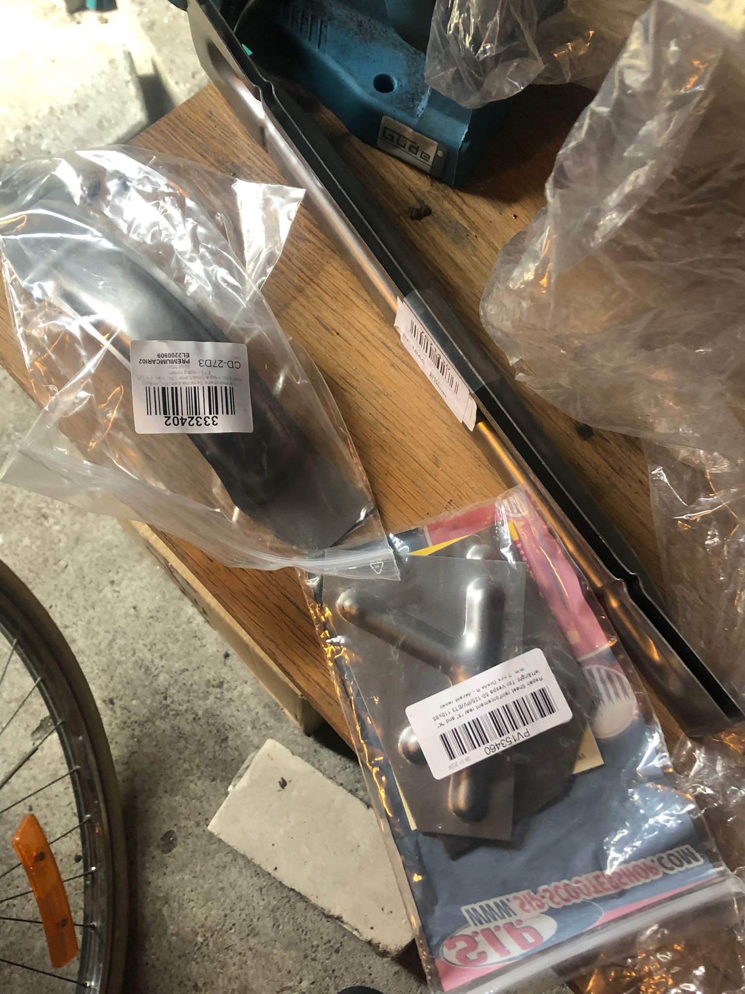

    Danke für die Reaktionen, auch wenn sie nicht gerade sehr positiv ausfallen, aber die Wahrheit tut ja bekanntlich weh ;)
    Wer die Vorgeschichte hören will, für diejenigen schreibe ich hier gerne auch was dazu, auch wenn es dann eher in die Kategorie "Wie besorge ich mir NICHT eine Vespa!" fällt. ;)
    Es ist stümperhaft, da ich ein wirklicher "Noob" auf diesem Gebiet bin, aber auch ich lerne dazu :) Eine Person für die Schweißarbeiten habe ich gefunden, hier im Forum. Ich warte nun noch auf die letzten drei Teile =(
